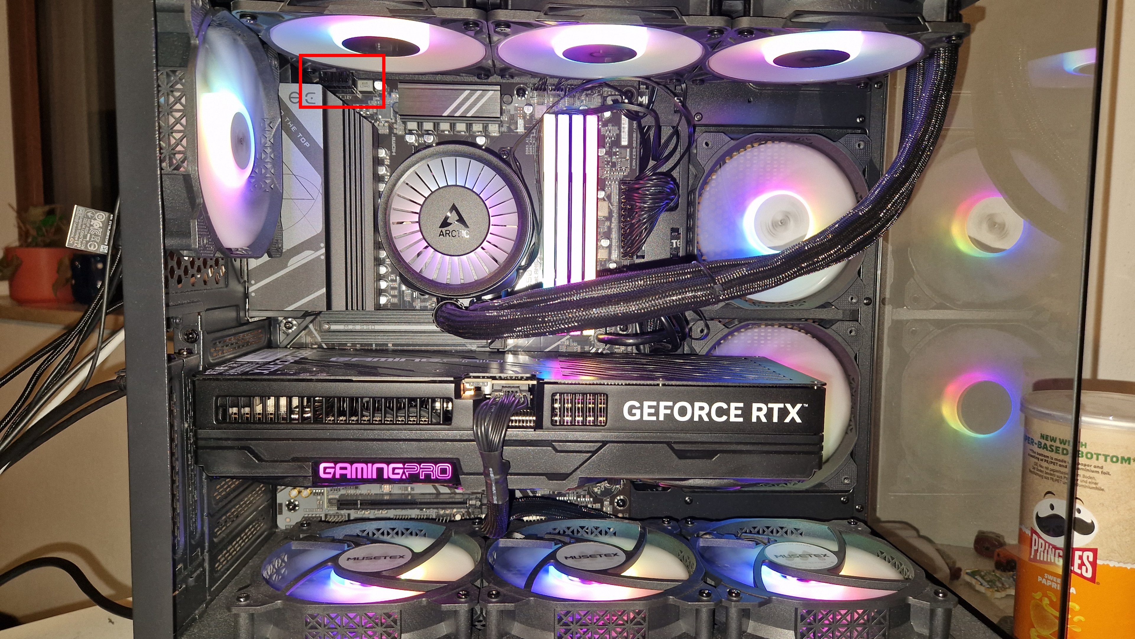

Kann es sein, dass die Grafikkarte ganz schön Schlagseite hat? Oder täuscht das durch den Blickwinkel im Foto? Ich hatte meine 4080 damals Unterbaut, auf der rechten Seite.
Reaktionen: JumpingCat und Andy4
@Bennnii
Testest du auch mit offenem Gehäuse, ja? Meine erste Vermutung war auch, dass es vielleicht die CPU ist. Aber... Wäre es möglich, dass es auch an dem tollen Stecker an der Grafikkarte liegt? Beobachte das mal. Notfalls machst du eine Aufnahme mit dem Handy oder so, was halt die ganze Zeit aufnimmt, also das offene Gehäuse. Am besten triggern kann man das wohl mit 3dmarks. Ich denk da wieder an die Beobachtungen von DerBauer. Das Kabel und der Knick. Es ist ja auch eine LED im Stecker eingebaut.
In der Ereignisanzeige ist nichts auffäliges? Rechte Maustaste auf Start --> Ereignisanzeige ---> Warten... Reiter Fehler ausklappen und schauen, was da so steht.
@isiprimax Das habe ich auch direkt gedacht, als ich das sah. Wahrscheinlich ist es aber nur die Perspektive.

Fehlt hier nicht ein Stecker vom Netzteil ?
Bennnii schrieb:
dann würde der PC gar nicht erst booten

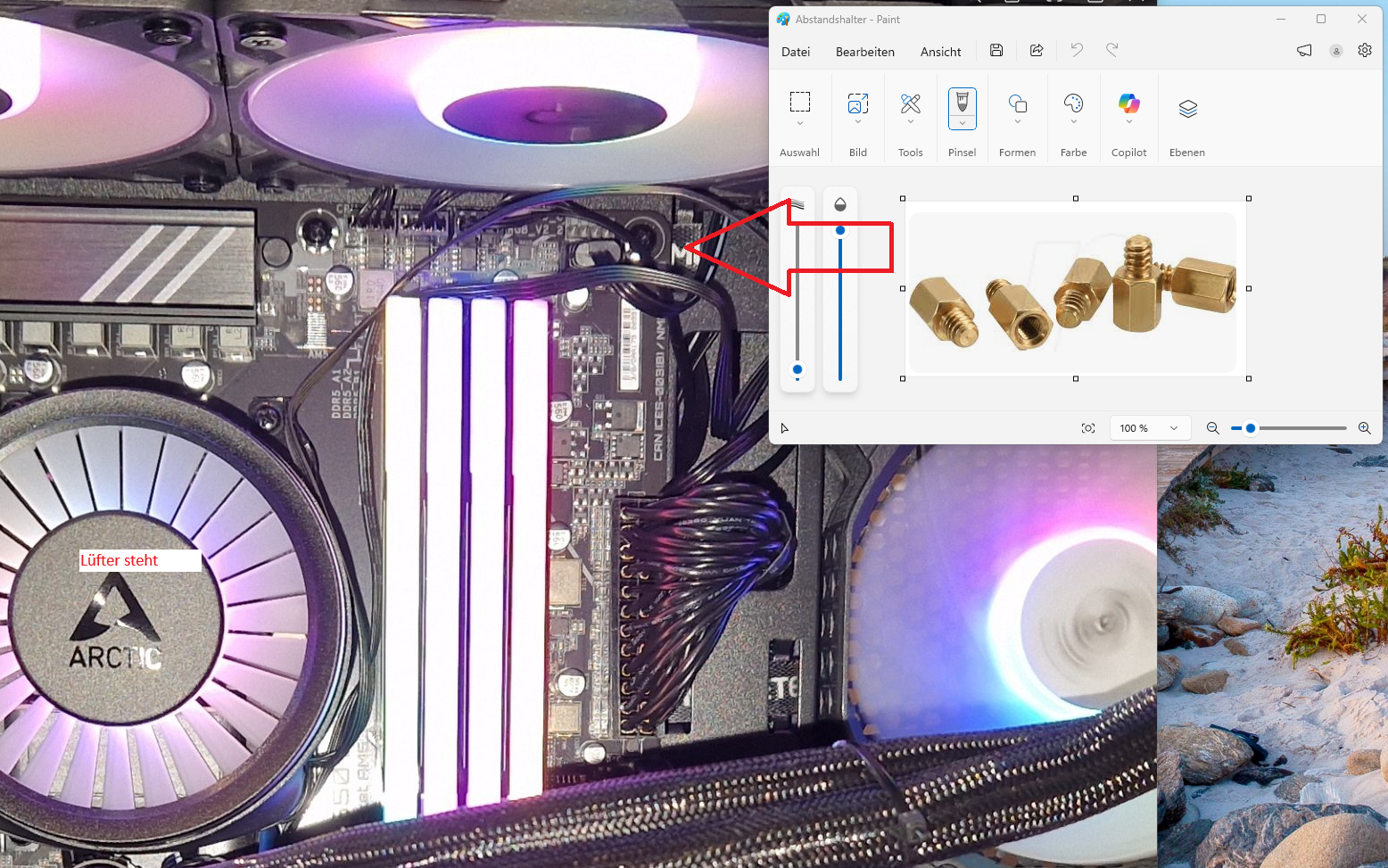

Wenn der Rechner bootet, dreht sich dann der CPU Lüfter auch kurz? Da er auf dem Bild steht.
Meine Frage, da ich nicht unter Motherboard schauen kann, sind zwischen MB und Gehäuse Abstandshalter verbaut?
@PonJoe58 das ist kein Lüfter, sondern der Kühlkopf meiner AIO.
Abstandshalter sind verbaut, ja.
Reaktionen: ikalter09 und PonJoe58
