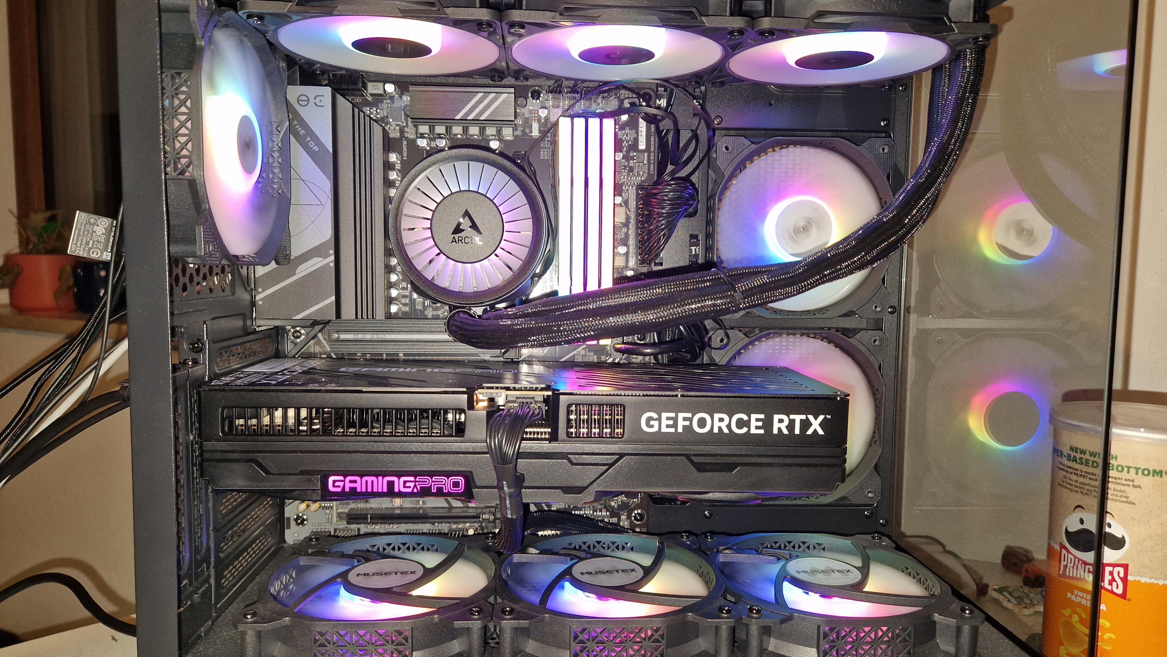

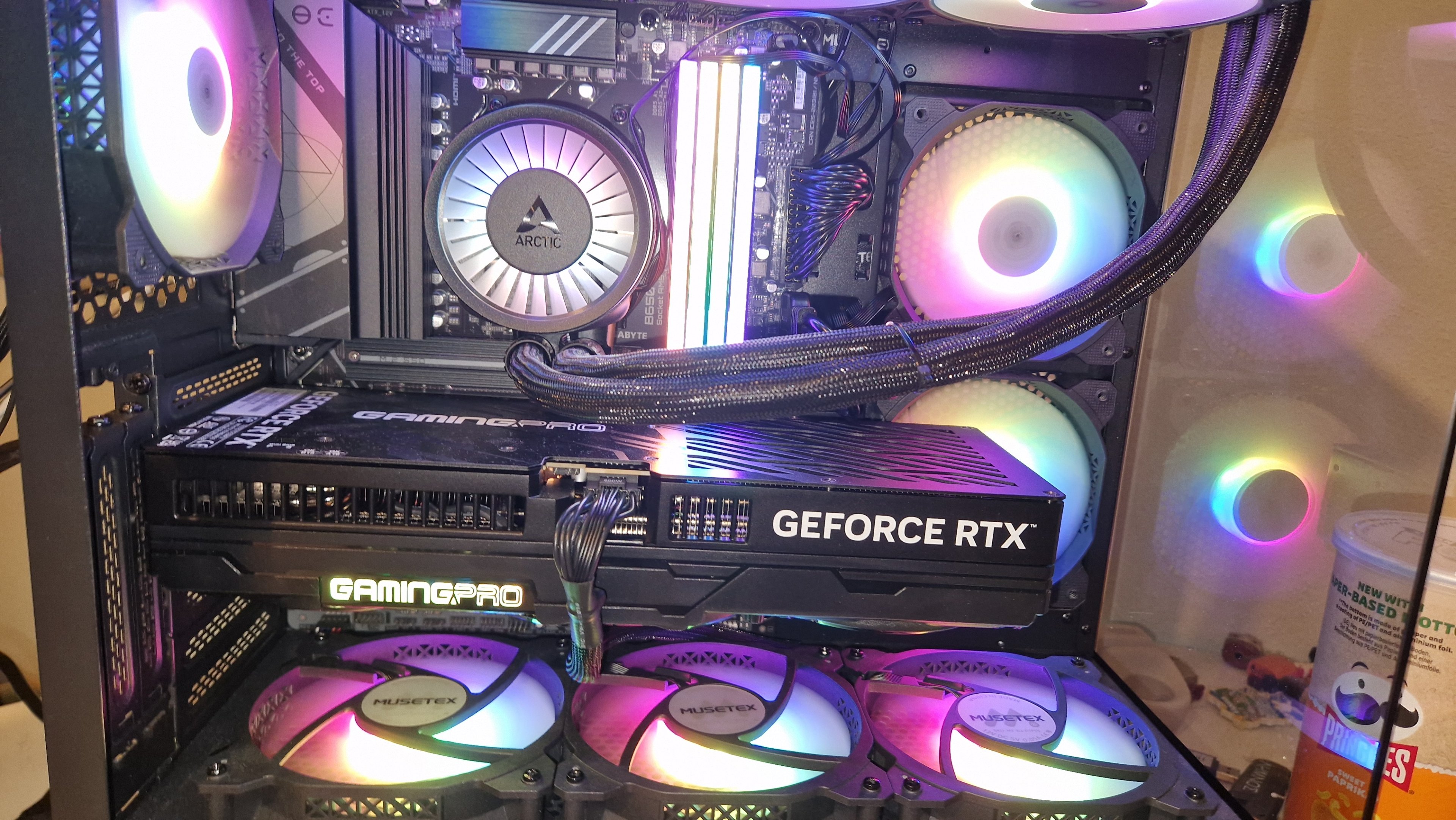

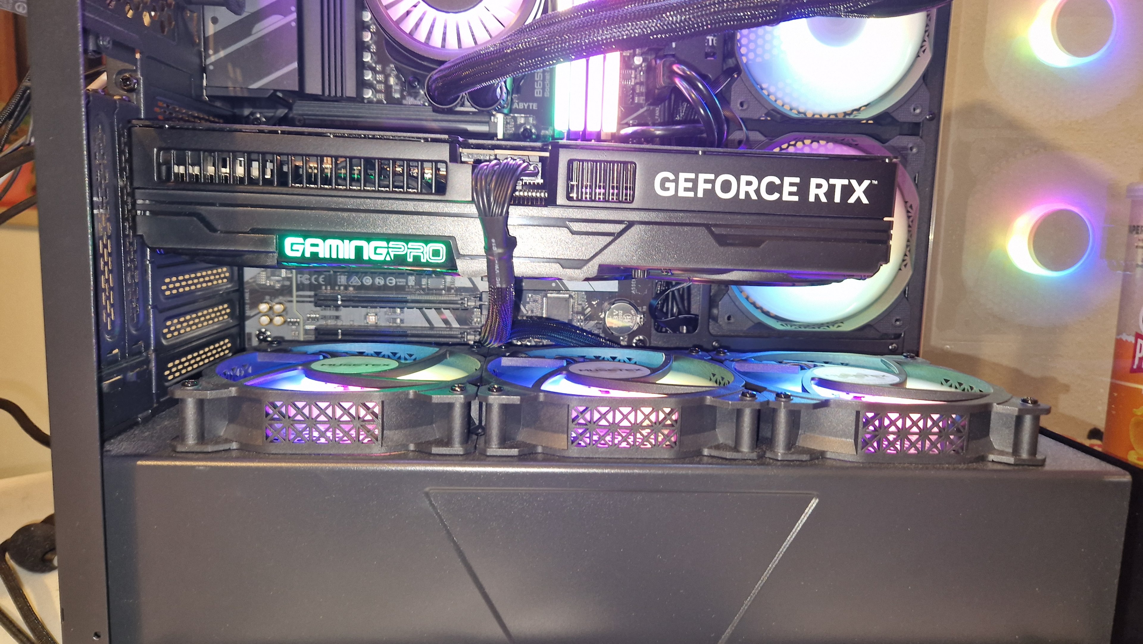

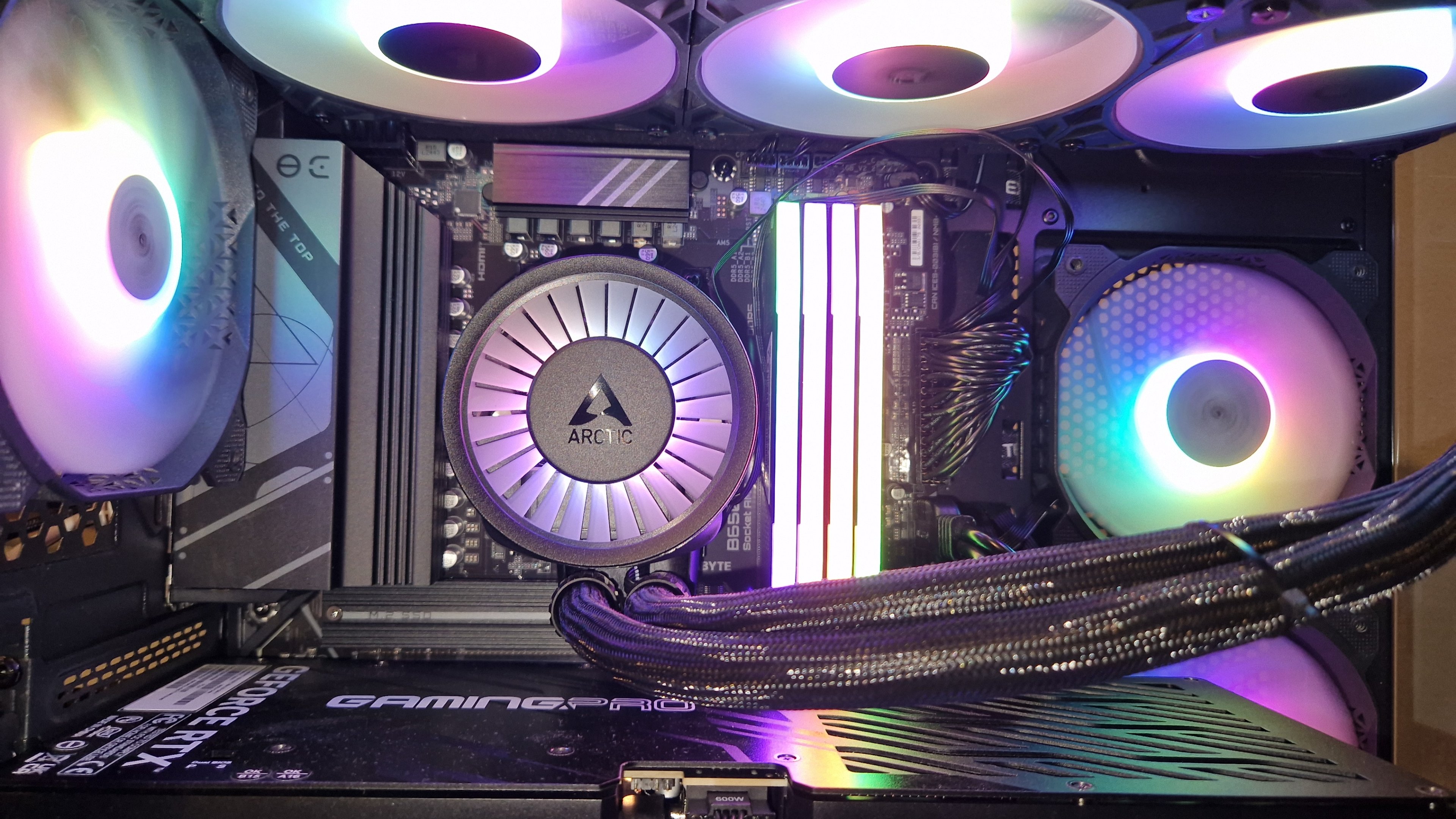

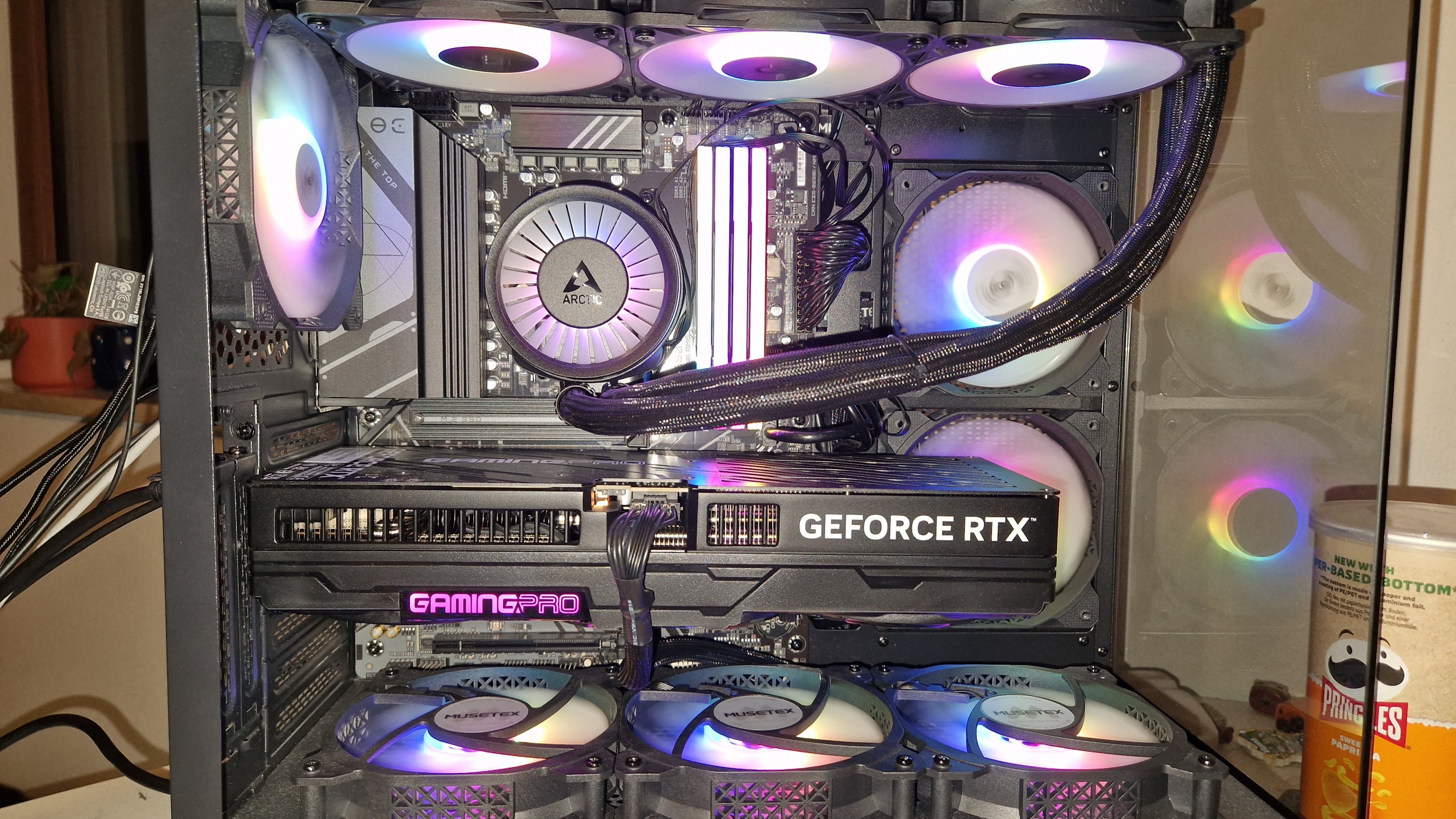

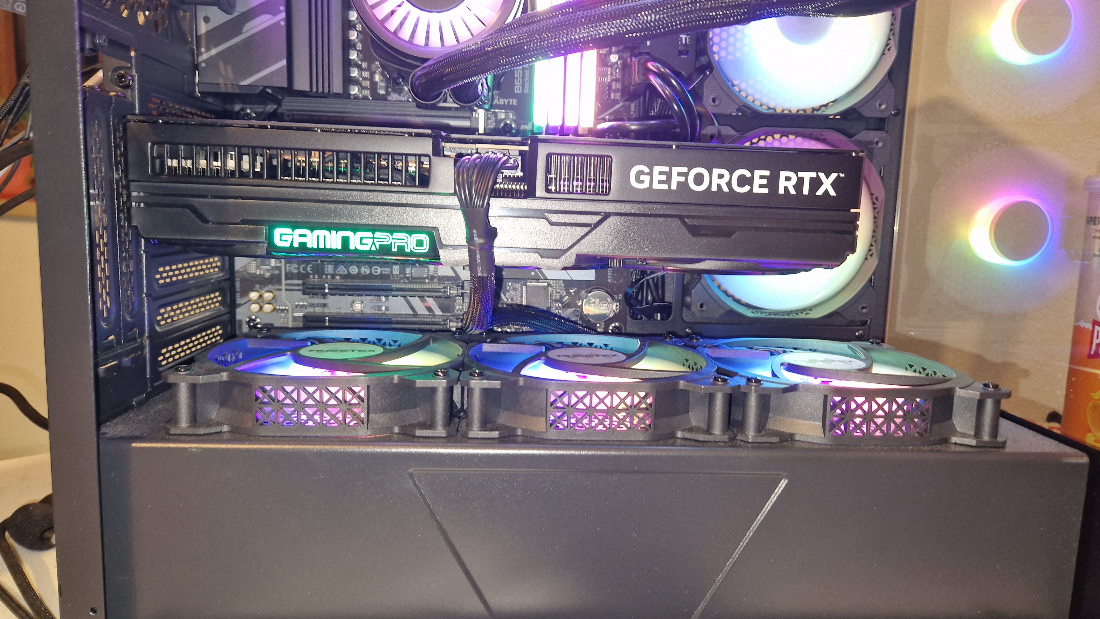

Mach mehrere gute Bilder vom Innenleben und stelle sie hier rein (Hier hochladen, nicht auf einer Drittseite!).

@Wolfgang.R-357: Bilder sind angehängt.

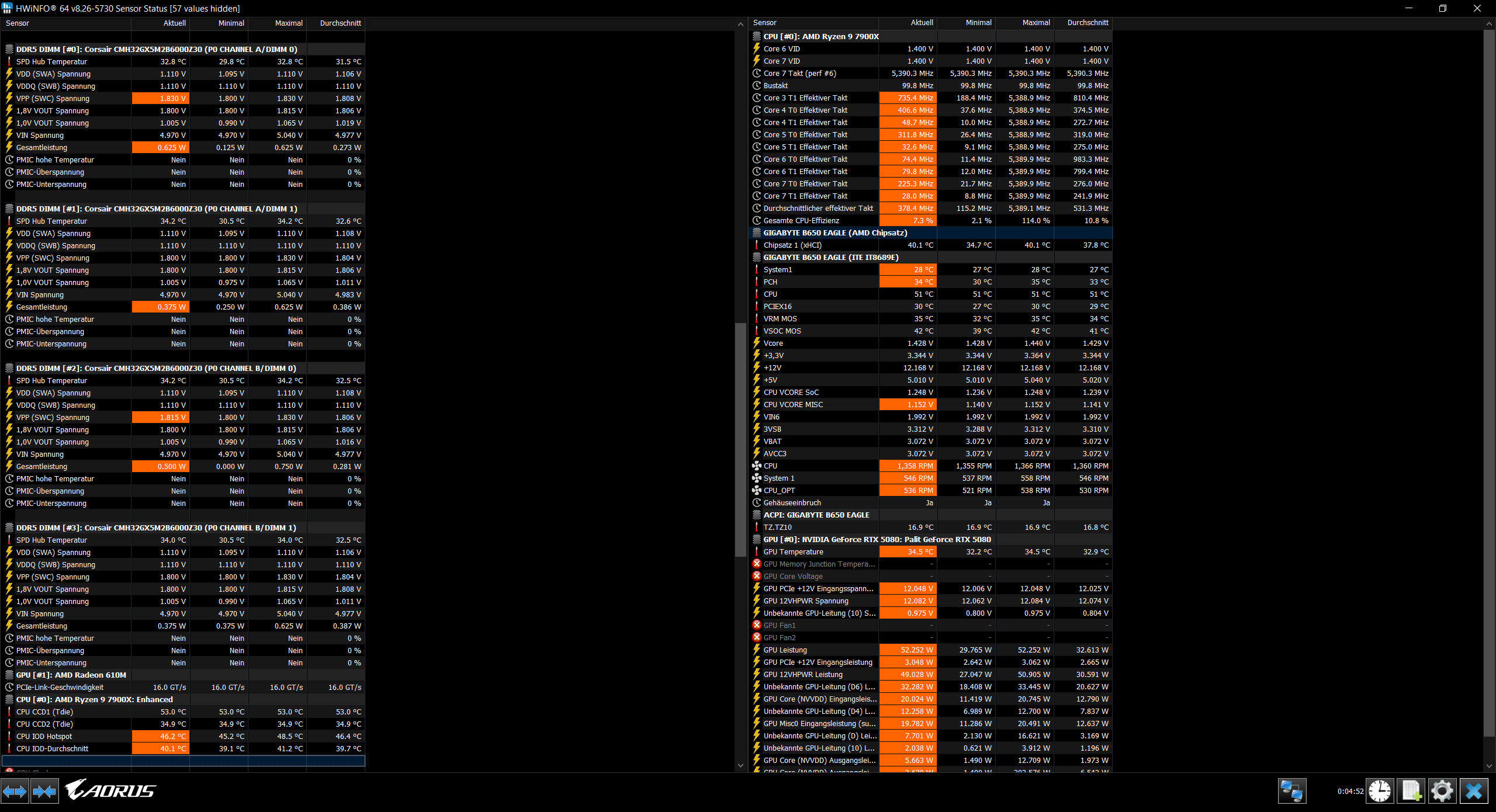

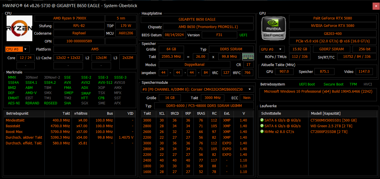

Poste er mal Bitte 2 Screenshots einen von HwInfo64 gestartet mit nur Überlick und einen gestartet mit nur Sensoren dann können wir schomal das gröbste ausschießen.

@Weasel0815 solider Einwand, aber da der PC 95% der Zeit problemlos funktionierte hab ich mich nicht weiter drum gekümmert (HWINFO Bilder sind im Anhang)

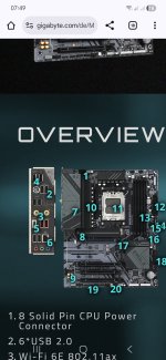

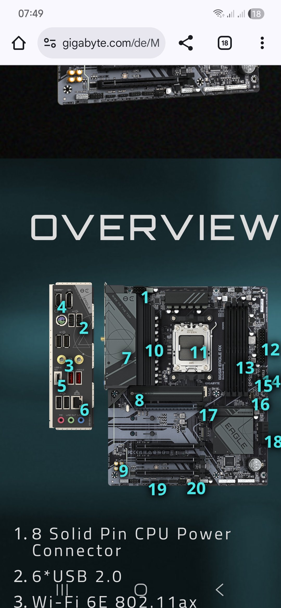

Hab ich ggf falsch gedeutet oder fehlt da der 8 Pin CPU Strom? Das es vlt daran liegt?
Beim Überblick ist es Nummer 1
