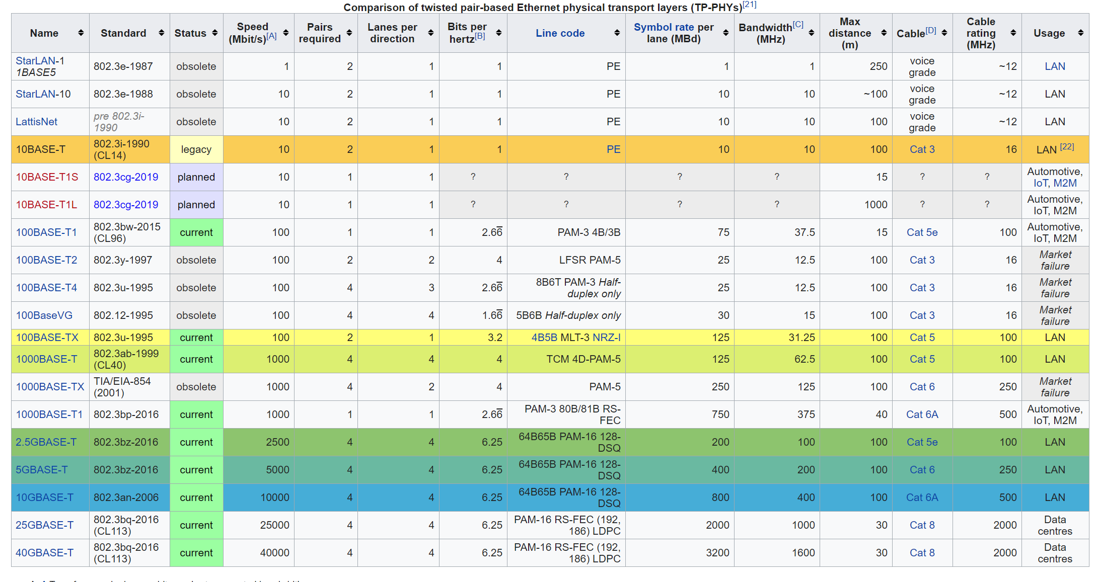

Sehr interessante Beiträge. Liest sich wie ein gutes Buch. Unterdessen habe ich mal ein bisschen Experimentiert. Erfolgreich war ich nicht, so viel sei vorweg gesagt. Zur Ausgangssituation: Hatte einen Screenshot-Ausschhnitt mit dem Snipping-Tool aufgenommen (siehe Anhang). Der Monitor hat eine Auflösung von 1920 x 1080 Pixel. Der Screenshot hat eine Auflösung von 715 x 793 Pixel. Den Screenshot-Ausschnitt wollte ich in der bestmöglichen Qualität ausdrucken. Also bin ich von 300 dpi ausgegangen und habe mir überlegt, wie viel Zentimeter das Bild in der Länge und Breite bei gegebener Auflösung maximal haben darf. Ich komme auf 6,71 x 6,05 cm. Nun drucke ich aus und gucke total enttäuscht auf mein Minibild auf dem ich nur ein paar verschwommene Punkte entdecke. Kann mir jemand sagen, w0 mein Denkfehler ist? Welchen Sinn macht es, die Abmessungen in Zentimeter bei gegebener Auflösung und DPI zu berechnen, wenn das Bild anschließend unbrauchbar ist.

Ganz einfach, du hast ein Screenshot gemacht mit 96 DPI, dann hast du versucht durch Pixelverdoppelung eine höhere Auflösung zu erzielen, das Funktioniert so aber nicht weil ja deine Bildquelle nur 96 DPI hergibt. Du erzeugst mit 300 DPI zwar mehr Pixel aber im Endeffekt wird ja dadurch das Bild nicht Schärfer es hat halt nur mehr Pixel pro Zoll. Ich hab mir mal dein Bild runtergeladen und einfach in ein Format umgewandelt, so dass das Bild im Endeffekt auf eine DIN A4 Seite passt, dein Bild hat eine Maße von 19 x 21 cm. Kann es sein das deine Maße statt in cm vielleicht in Zoll sind? Mach mal die Probe auf's Exempel öffne mal ein leeres Word Dokument und füge dort dein Bild ein.
Eine DPI Erhöhung verursacht nur das dadurch dein Bild Weicher wird. Anders ist es wenn dein Bild direkt vom Scanner mit 300 DPI erzeugt wird, da hast du dann auch eine viel höhere Auflösung.

Ich behaupte jetzt Mal, dass dein Drucker oder deine Drucksoftware hier Probleme machen. Rechnerisch passt dein Beispiel, aber wenn du die Parameter nicht vernünftig an den Drucker gibst oder dieser gar nicht so hoch auflösen kann, dann kommt nur Unfug raus.
Wenn du dem Drucker sagst, er soll mit (fiktiv) 75dpi drucken, dann macht die Software in Hintergrund aus deinem Bild pixelbrei, damit sich ja das Bild rauskommt, "was du wolltest". Oder von der anderen Seite: wenn dein Drucker nur 75dpi auflösen kann, dann macht dein Drucker pixelbrei. Wobei letzteres unwahrscheinlich ist.
Probiere Mal, das Bild in Word oder Writer einzufügen, dort auf die gewünschte Größe zu bringen und dann das Ergebnis in der Druckvorschau anzeigen zu lassen. Diese Textverarbeitungsprogramme übernehmen das Einstellen der Werte für dich, sodass du nur noch auf die Größe achten musst. Passt die Vorschau, kannst du auch drucken.

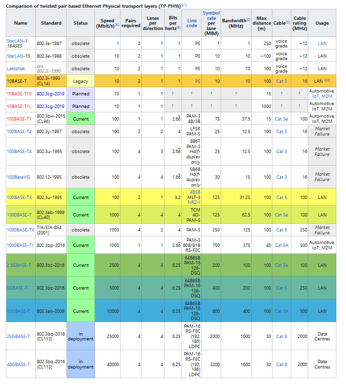

Das ist eine Wikipedia Tabelle (https://en.wikipedia.org/wiki/Ethernet_over_twisted_pair#Variants)
Einfach in Excel mit copy&paste einfügen und drucken und schon sieht das gut aus.

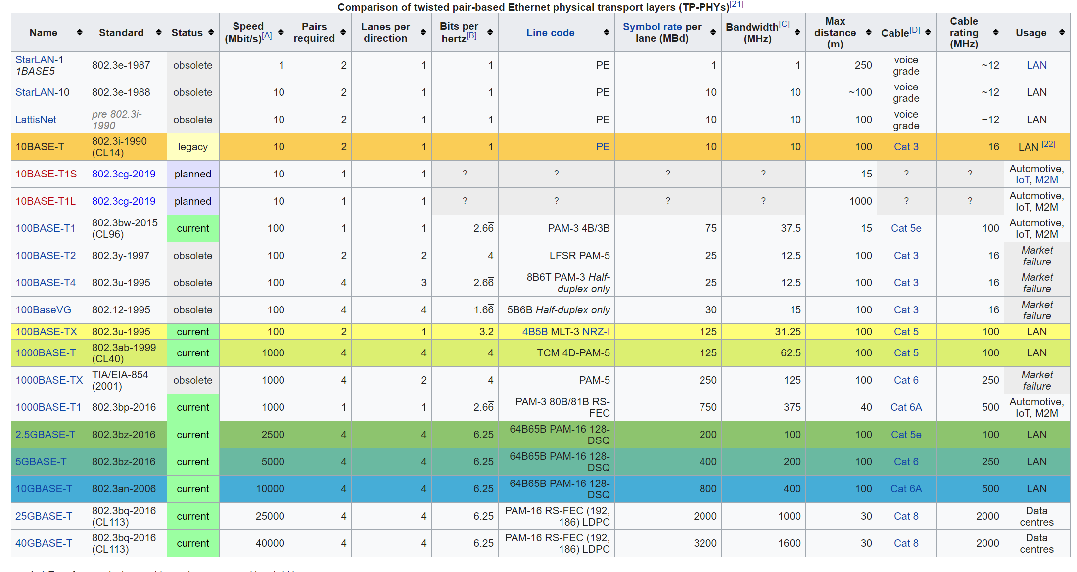

Auf einem 4k Monitor sieht die Tabelle so aus und hat über 2000 Pixel
Ich hab den Mauszeiger nur bei " Comparison " angesetzt und mit gedrücker Maustaste bis "Data centres" gezogen. Danach strg+c gedrückt und in Ecxel dann strg+v. Schon war die Tabelle fast perfekt da.
Damit das wirklich gut aussieht müste man noch die Links, Fußnoten nummer entfehrnen und evtl. schrift und Tabellenbeiten etwas anpassen. Das wäre aber in 5-10 Minuten erledigt.

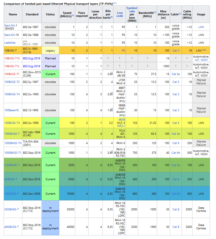

da Luke-72 schon die Excel Tabelle hochgeladen hat würde ich einfach mit der weiterarbeiten.

Wie hast du das gemacht? Ich kann nur unformatiert einfügen. Muss dann alles in mühselige Handarbeit in Ordnung brigen. Verwende allerdings auch Excel 2010. Liegt's daran?
Könnte sein, ich nutze MS Excel 2016 und dort gibt er mir mehrere Einfüge Option vor. Da kann ich dann wählen zwischen Formatiertes einfügen oder reinen Text einfügen.
