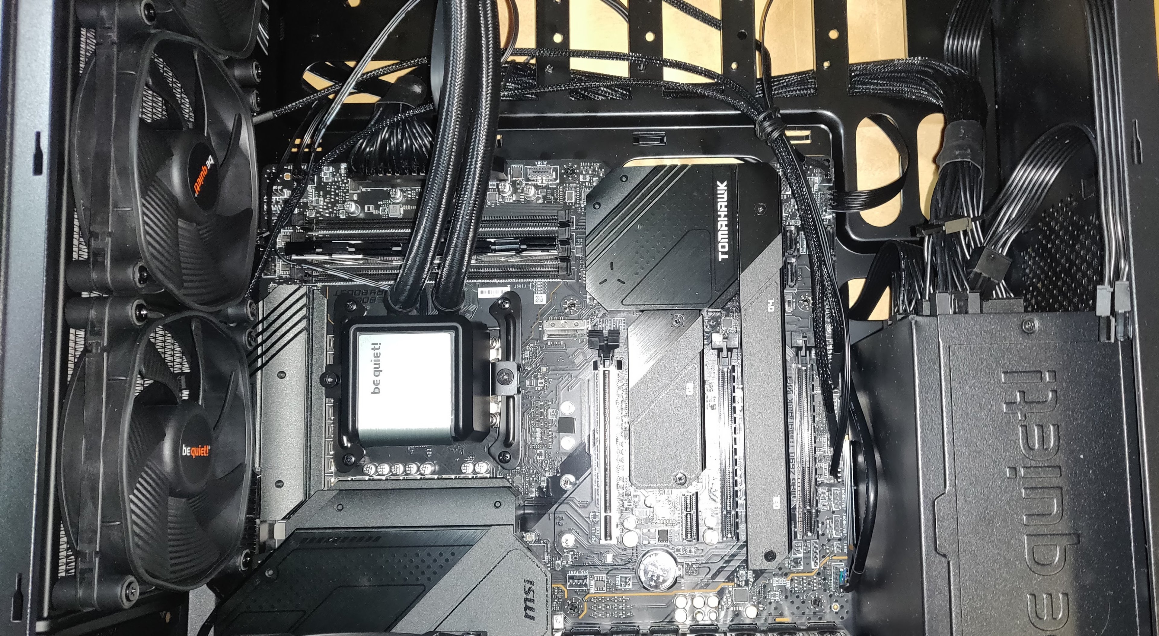

Mach mal fotos vom inneren Aufbau und Strom Steckern. Der eps Stecker oberhalb der CPU steckt?

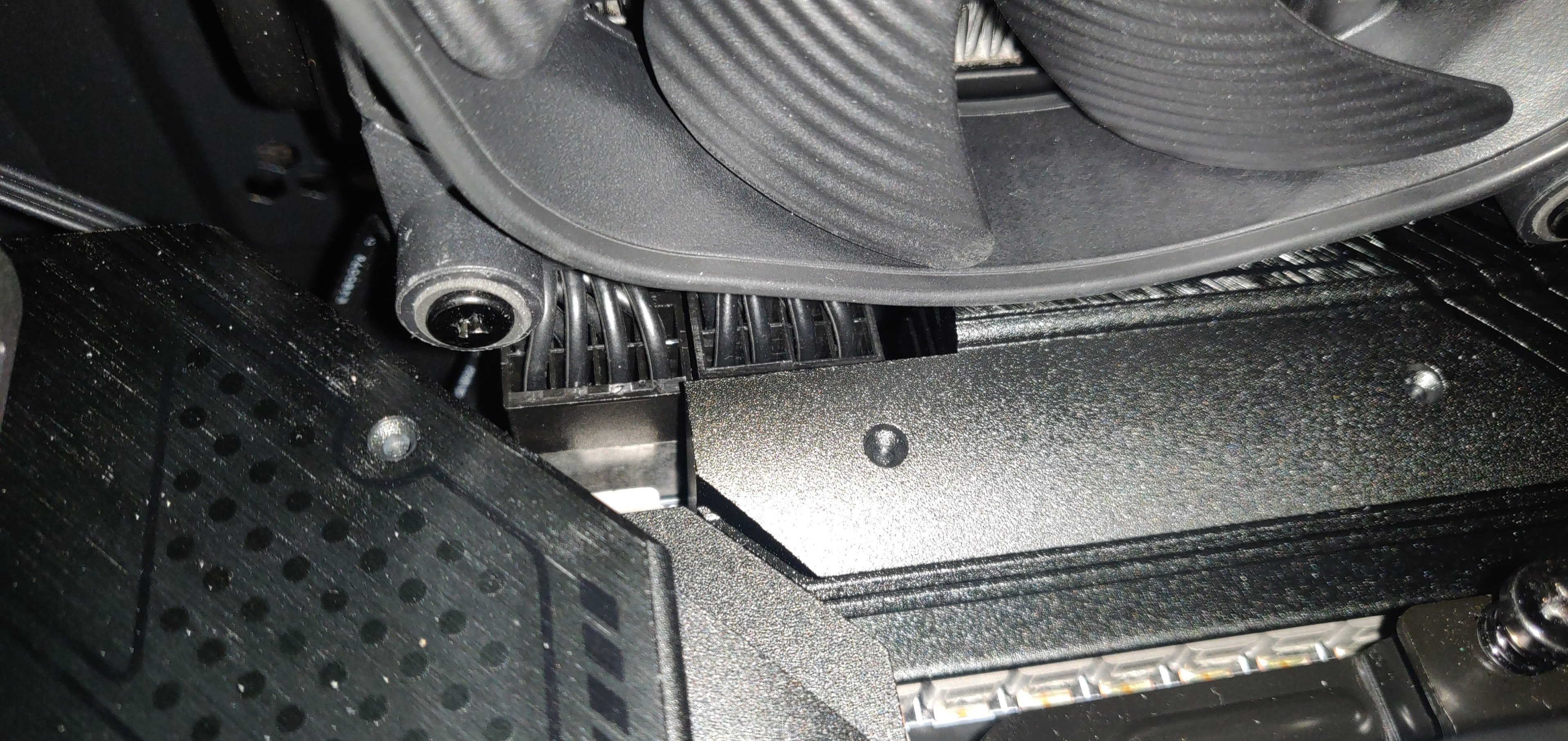

madmax2010 schrieb:
Nein. Cpu, ram müssen da sein. Gpu bei den allermeisten consumer boards auch
GPU hatte ich auch schon testweise drin, gleiches Verhalten.
