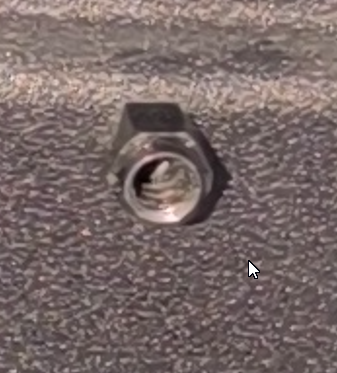

In der Mitte ist oft ein Zentrierstift vorhanden, war bei meinem auch so. Ansonsten wird auch manchmal ein Abstandshalter verwendet, was auch zur Zentrierung vorgesehen ist. Solch ein Abstandshalter zur Zentrierung ist auch bei ihm vorhanden.

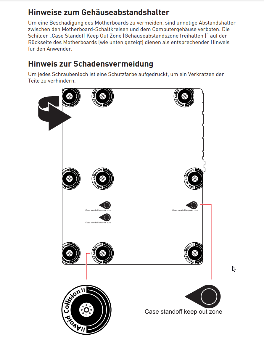

Übrigens, im Handbuch steht auch geschrieben, wie die Abstandshalter montiert werden. Habe sogar schon Mainboards gehabt, wo hierzu solch eine Schablone mit enthalten war.
