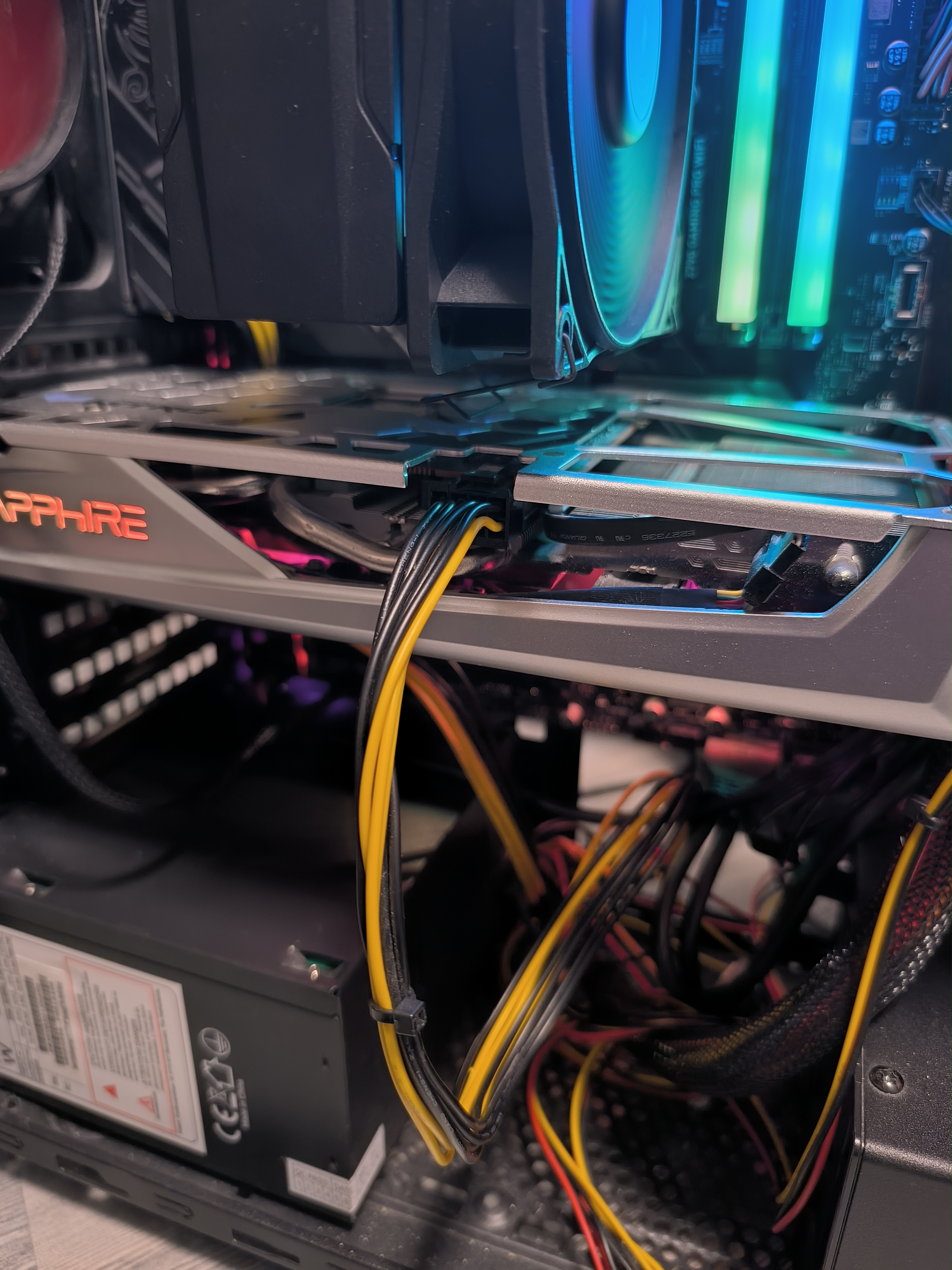

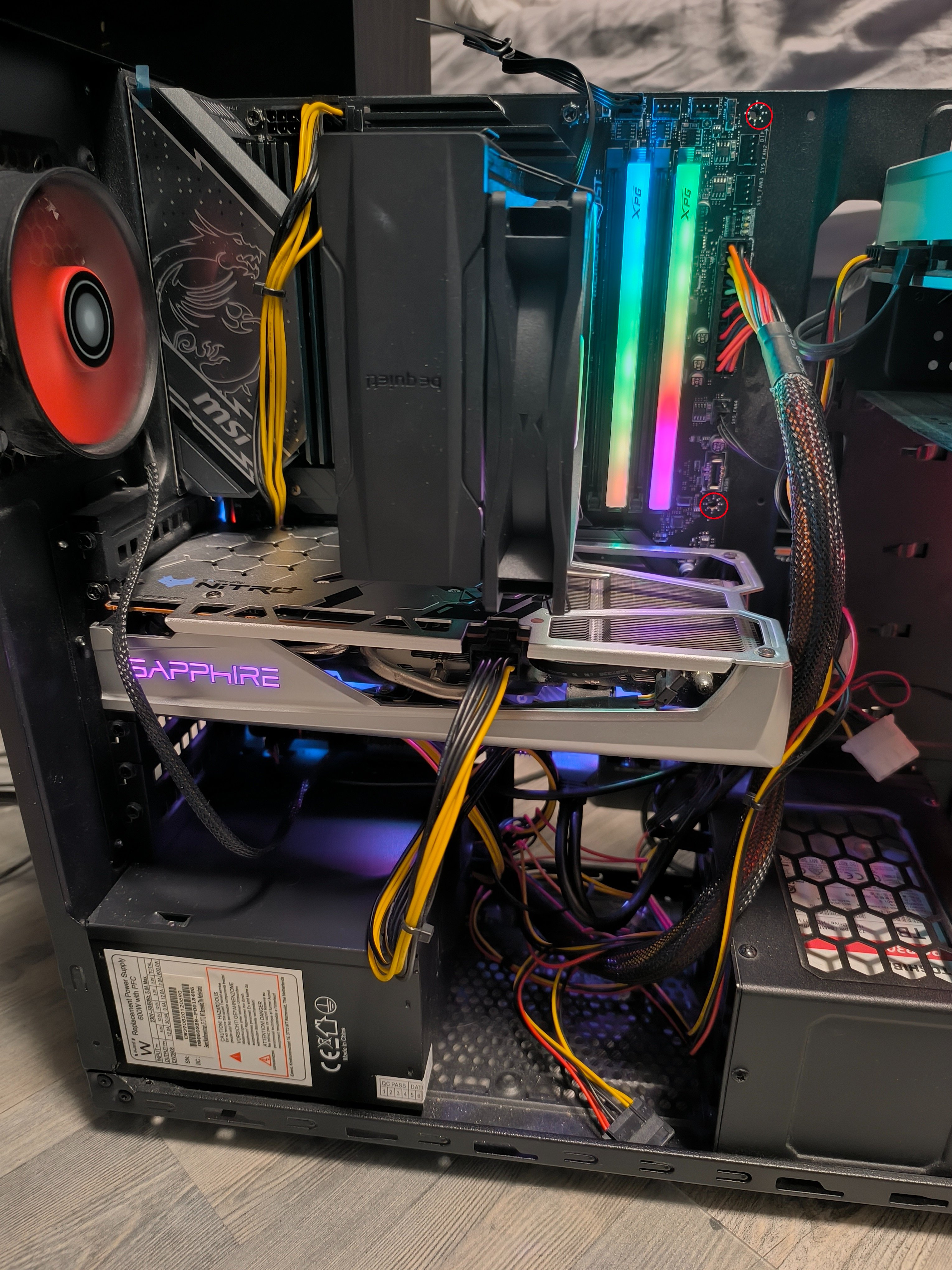

Alleine schon das schnelle Überfliegen der Bilder lässt mindestens 4 fehlende Abstandshalter und Mainboard schrauben erkennen.
Es gab schon Fälle da ging sowas gut das kann aber auch echte Probleme geben da würde ich auf jeden Fall alles erstmal sauber verbauen oder außerhalb vom Case testen.

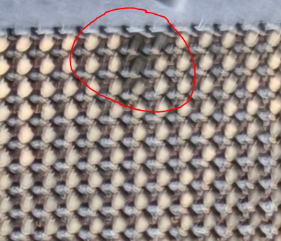

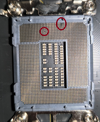

Was ist mit diesen Pins?
Reaktionen: Azghul0815
ich weiß nicht ob das normal ist aber für mich sieht das so aus als wenn alle Pins in eine Bestimmte Richtung geneigt sind. Aber auch die markierten Pins von euch kann nicht richtig sehen es ist einfach zu klein
Die Pins sind immer geneigt aber die markierten Pins haben eben eine andere Farbe, mal den Makromodus vom Handy probiert?🤔
Reaktionen: LiniXXus und Azghul0815
Könnte auch eine Lichtspiegelung oder Schatten sein.
Lässt sich auf dem Bild nicht gut erkennen.

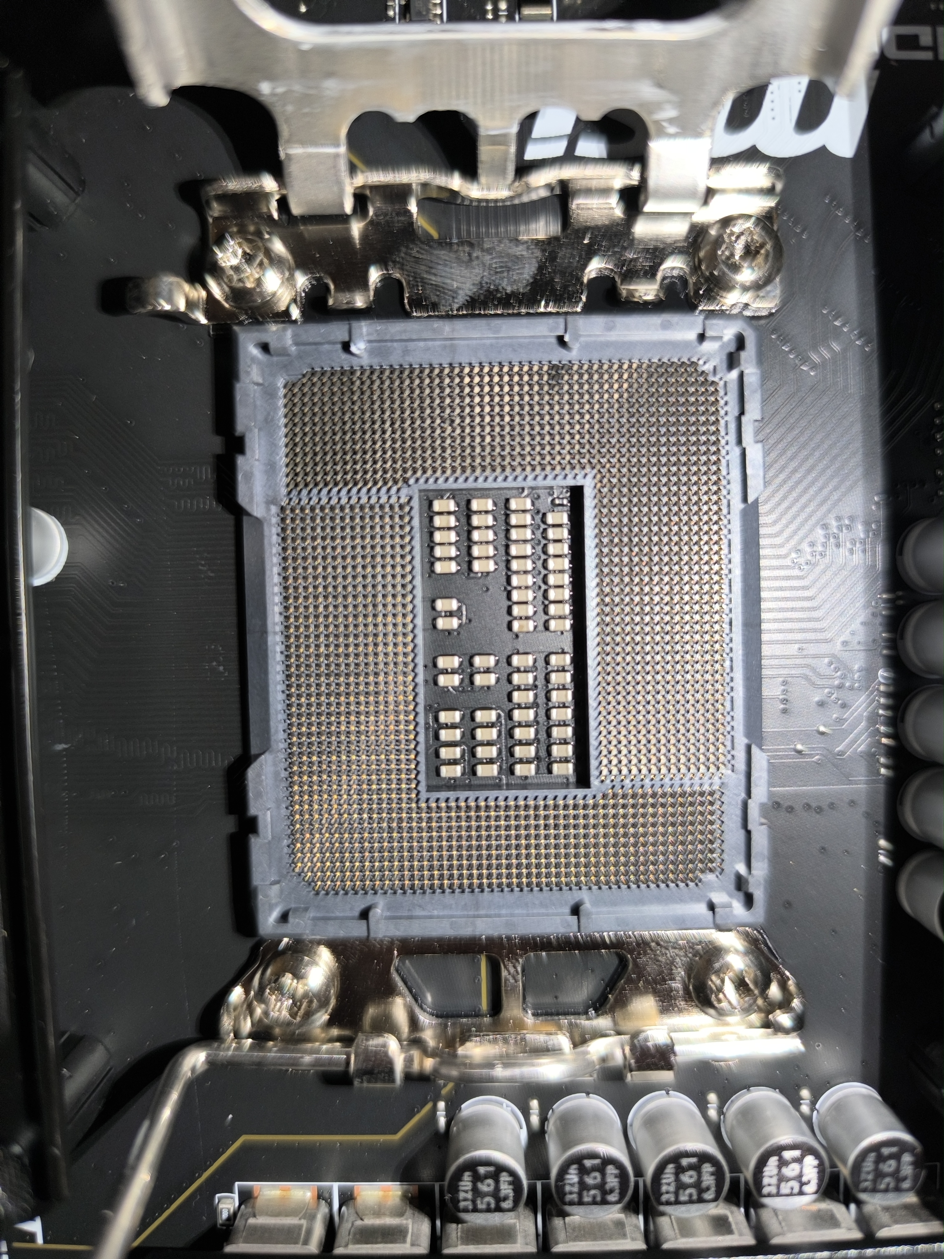

Dass er jetzt startet aber nicht mehr weiter kommt, beweist dass die CPU bzw das Board nen Schaden hat und ohne den Pfusch laufen würde. Auf dem Bild sieht man, dass die Goldenen Kontakte durch sind.
Reaktionen: iWebi
Azghul0815 schrieb:
die CPU mal von unten sehen.
würde ich auch gerne.
Dennoch liegt es klar auf der Hand, dass eines oder beides durch ist.
Die Hardware mag zwar Neu sein, da er diese aber von nem Kumpel gekauft hat , ist nichts mit Umtausch bzw Rückerstattung. Er wird leider, so leid es mir auch tut nochmal Geld in die Hand nehmen müssen und neu kaufen. Aber, warten wir erstmal die Bilder der CPU ab, vielleicht irre ich mich, was ich aber bezweifle.

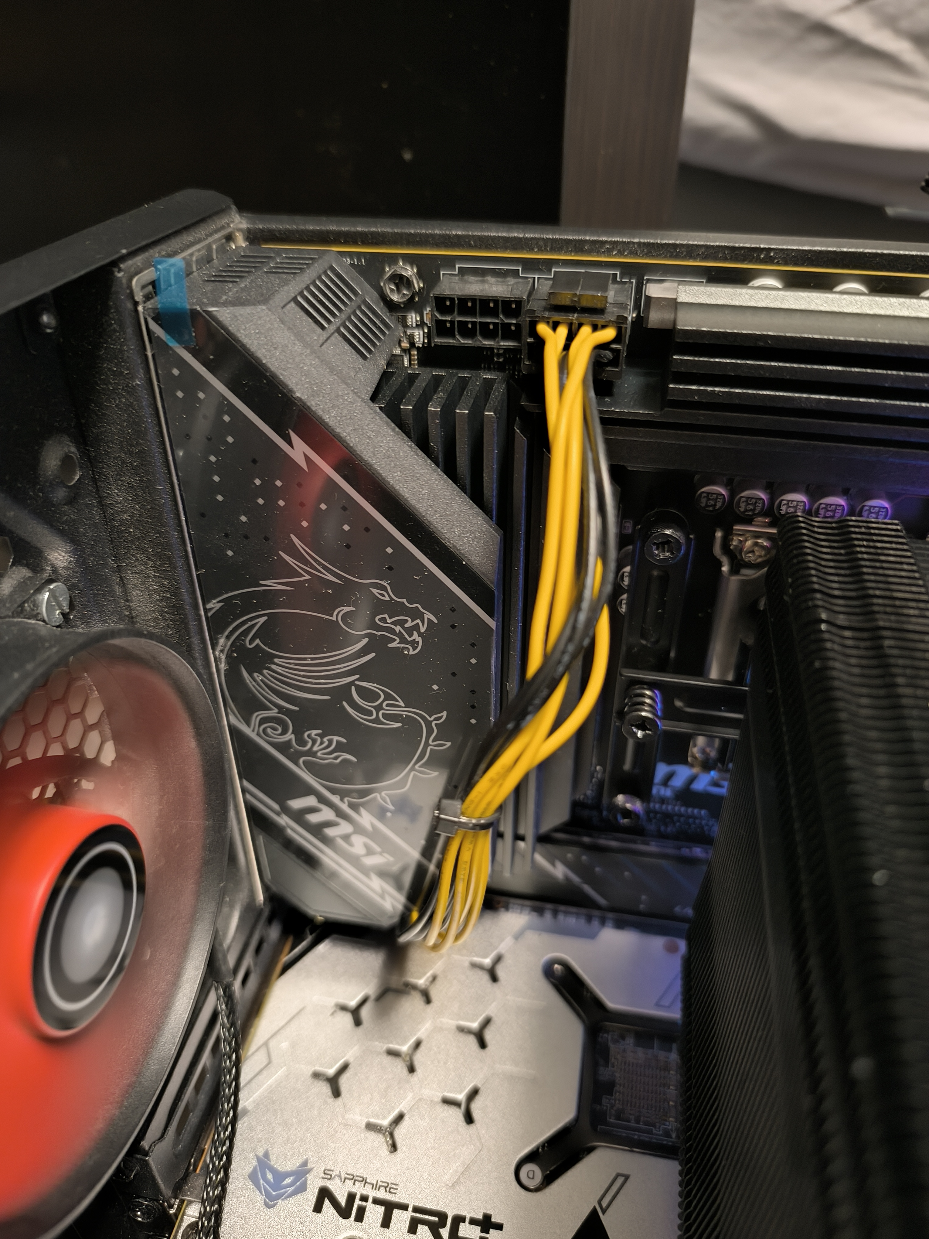

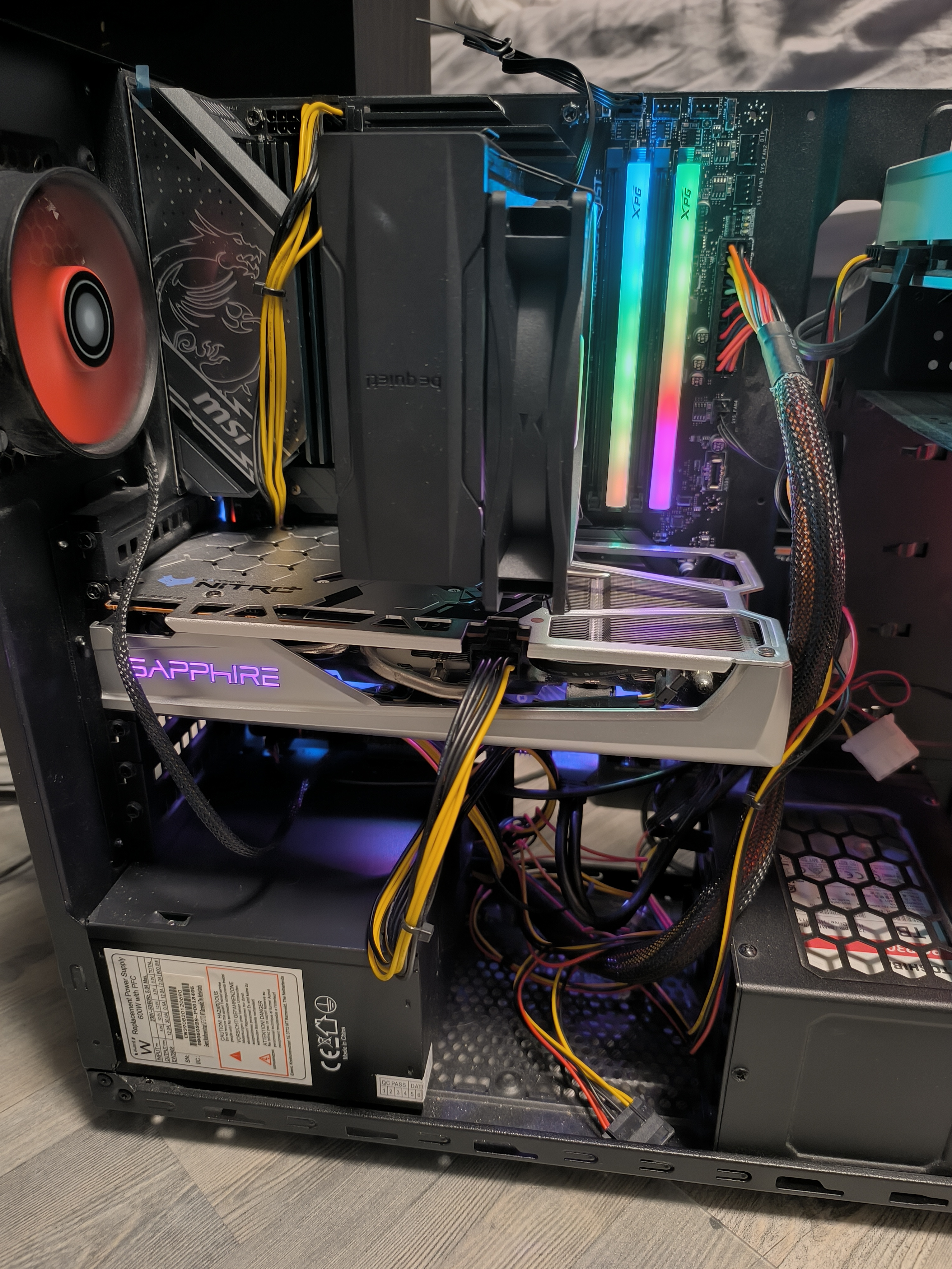

Edit: Da fehlen ganz schön viel Schrauben ( 5 Stück, Rote Kreis )
Wie genau passiert das? Dadurch dass das Mainboard nicht komplett fixiert ist? Die CPU sah meines Wissens nach gut aus, ich kann später mal ein Bild schicken. Wegen den Kontakt, kann man irgendwas dran machen oder reparieren? Oder geht da nur ein Neukauf?
