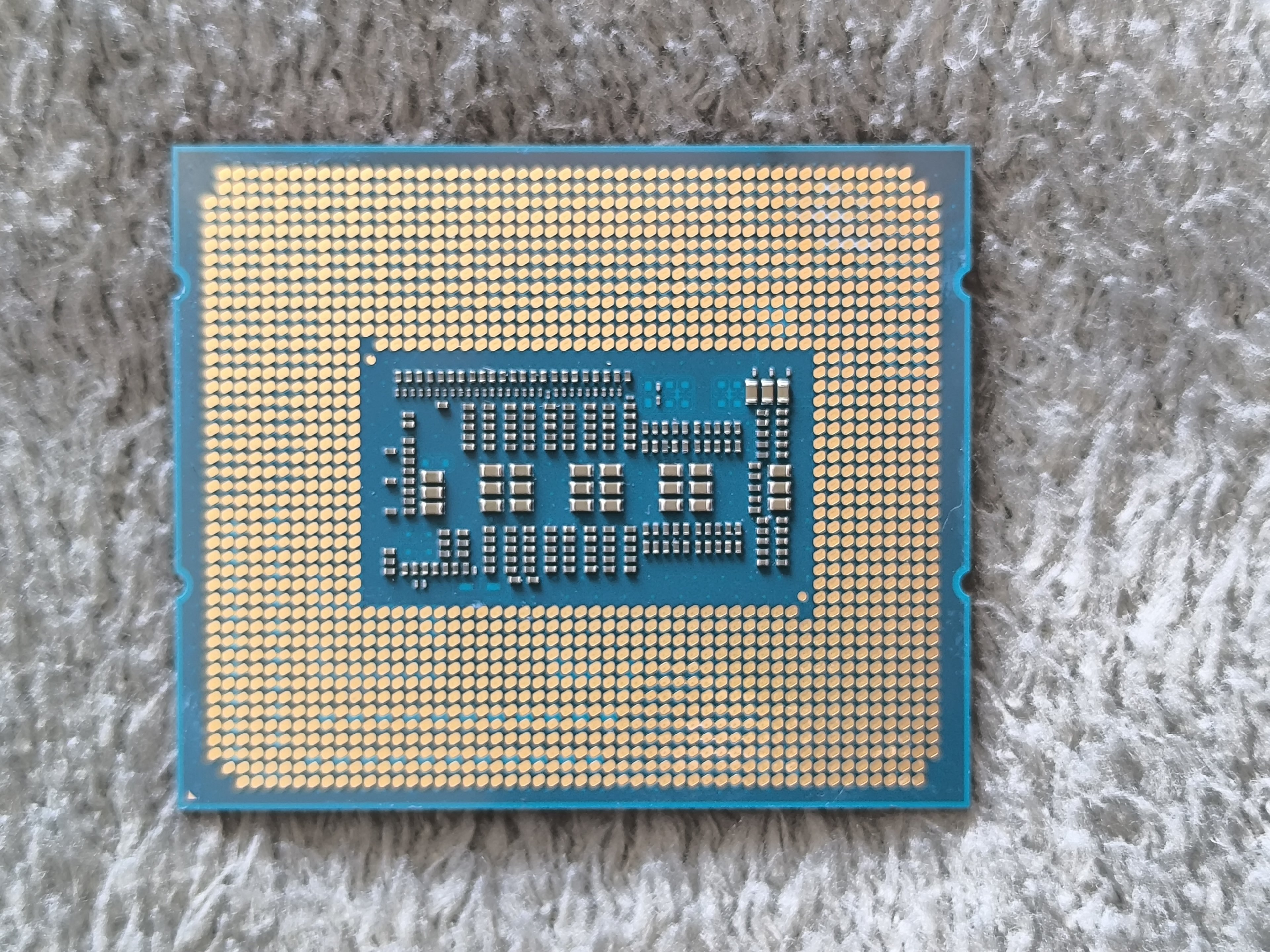

Hier jetzt mal meine Cpu, (das weiße ist ein klein bisschen wärmeleitepaste) sieht sonst erstmal normal aus für mich

Hier jetzt mal meine Cpu, (das weiße ist ein klein bisschen wärmeleitepaste) sieht sonst erstmal normal aus für michAnhang anzeigen 1652045
Das sind aber viele Wärmeleitpasteflecken.
Ich würde als erstes mit Isopropanol ( gibts in der Apotheke ) und Wattestäbchen VORSICHTIG die CPU und auch den Mainboardsockel reinigen.
Dann versuch Bitte nochmal, das sollte dann hoffentlich klappen.
CPU sieht ansonsten Unauffällig aus. Nur noch ordentlich reinigen.

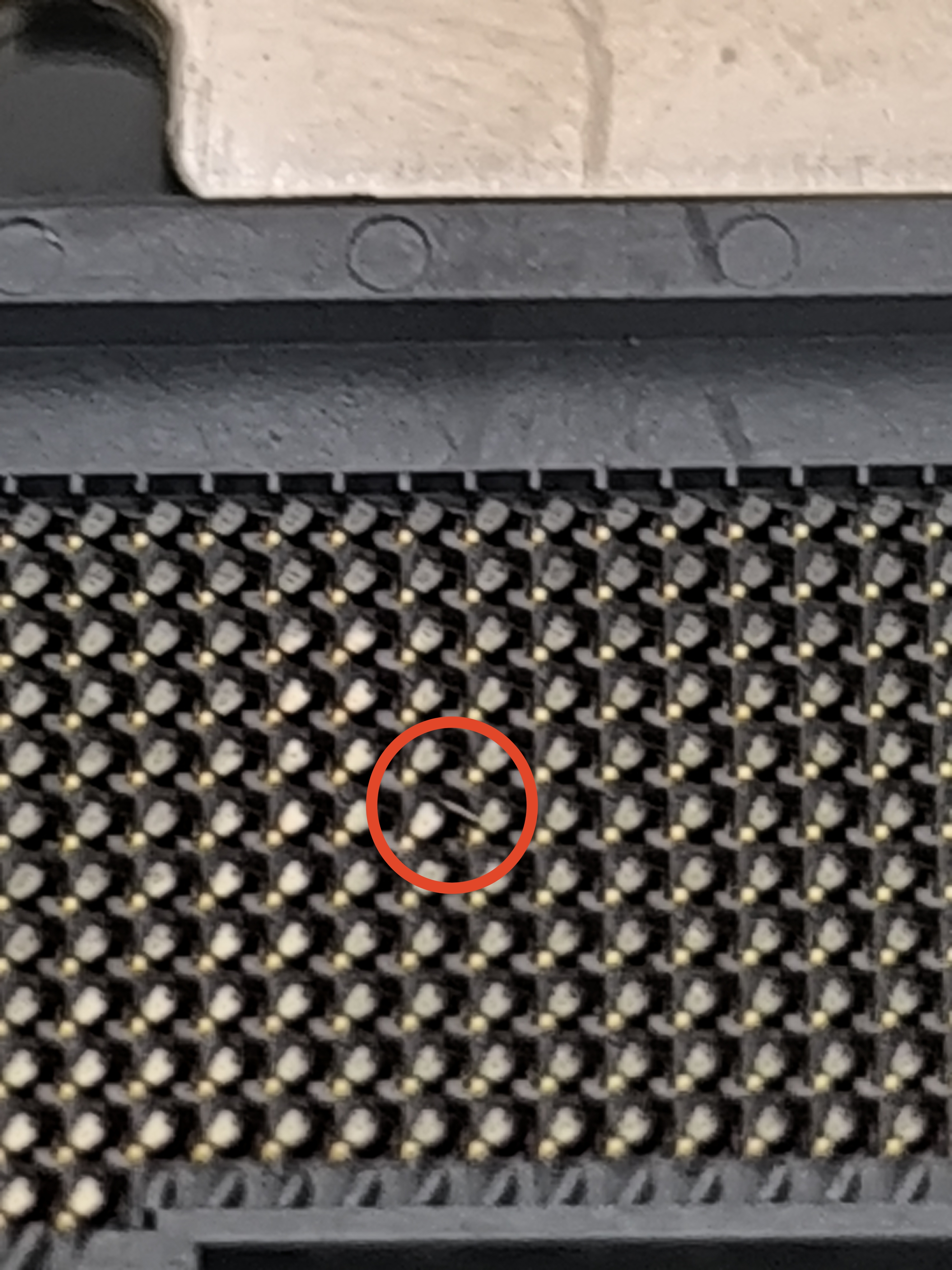

Vielleicht bekommst mit Isopropanol die dunklen Flecken von den Pins am Mainboard runter? Könnte vielleicht nur Wärmeleitpaste sein.

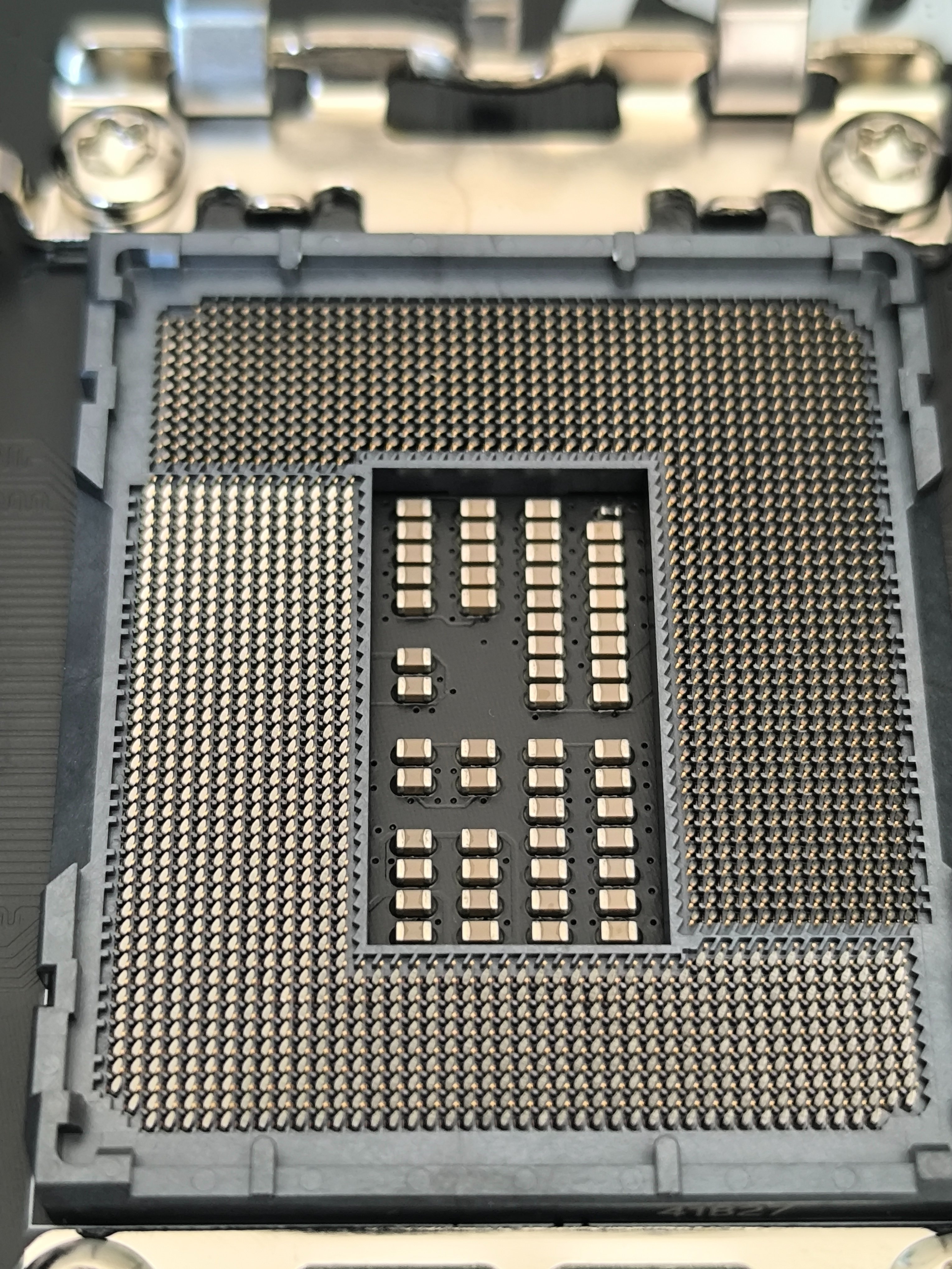

kannst du die Pins mal bitte in Pfeilrichtung fotografieren?
So kann man besser sehen ob diese abgebrochen oder nur verbogen sind.
Falls verbogen, dann kann man schon was dagegen machen.

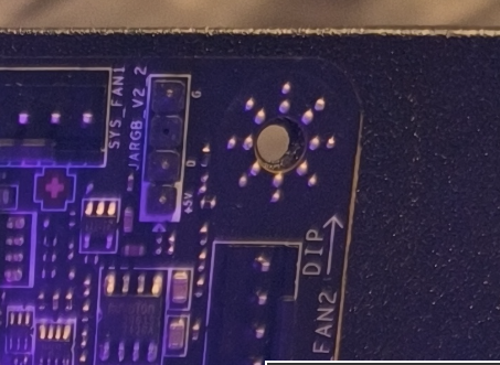

@Dark9 wie sollen teilweise nicht vorhandene Abstandshalter ein Mainboard grillen? Falsch gesetzte Abstandshalter grillen ein Board.
Azghul0815 schrieb:
Durch fehlende Abstandshalter kann das Board unten Kontakt mit dem Gehäuse bekommen.
Wie denn? Die vorhandenen Abstandshalter halten das Board doch trotzdem vom Gehäuse fern.
Klar wenn man mit grober Gewalt die Kabel reindrückt aber im Normalfall?
Und ja ich bin auch ein Fan davon alle benötigten Abstandshalter zu verbauen.

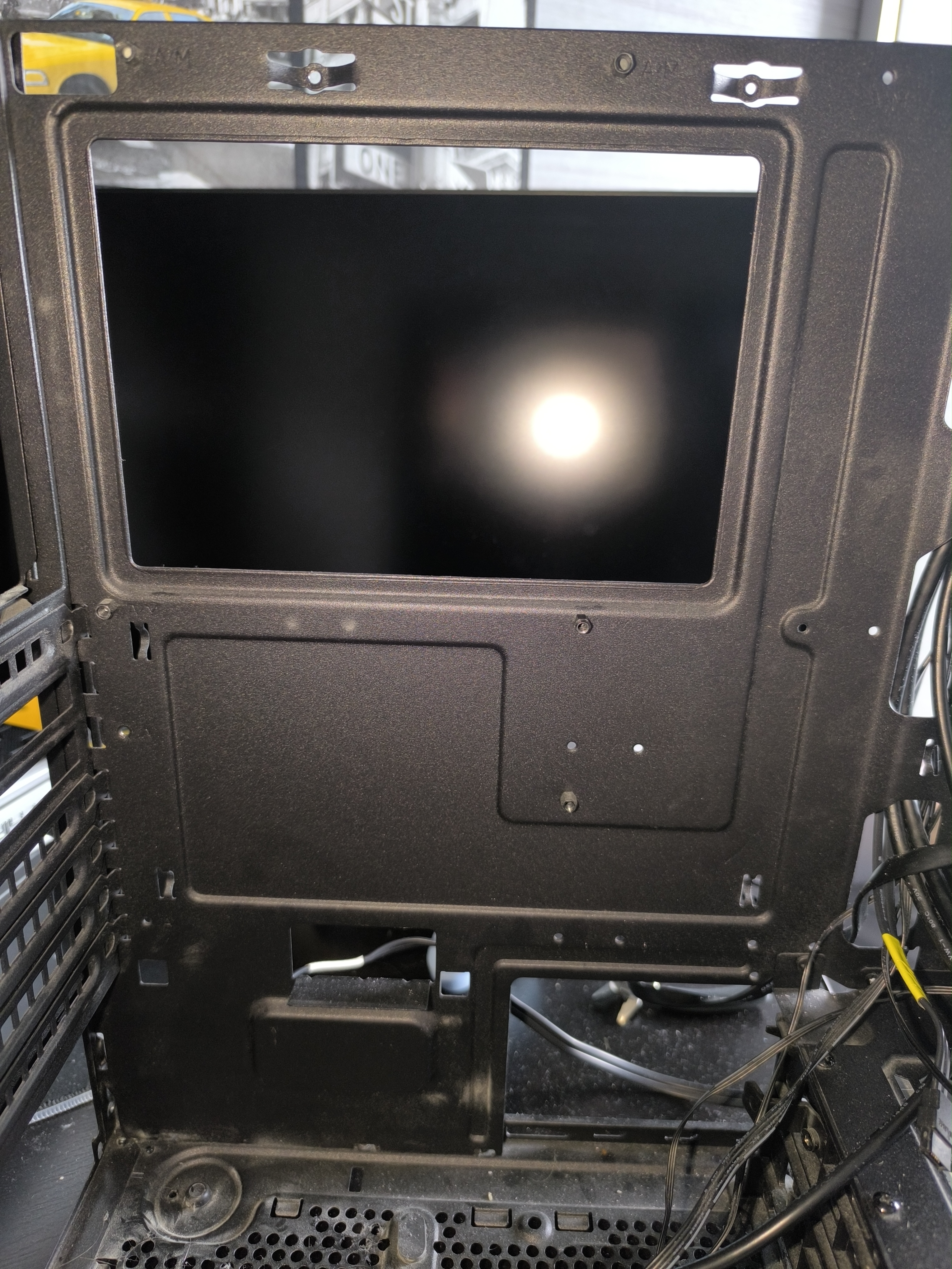

Was ich aber gene noch sehen möchte ist das Gehäuse ohne verbauen Mainboard.
Nicht zwangsläufig. Je nachdem welche fehlen. Die Boards sind flexibel usw.
Aber da verlieren wir uns in unnötiger Diskussion die dem TE nicht hilft, zumal wir uns ja eh einig sein was die Abstandhalter betrifft.
Sieht hier aber nicht danach aus:

Habe ich auch gesehen, daher würde ich gerne das Gehäuse ohne Mainboard sehen. Dann müssen wir nicht mehr spekulieren und können besser helfen.
Es lässt sich aus dem Bildern nicht gut ersehen ob alle Abstandhalter gefehlt haben oder nicht alle gesetzt waren.

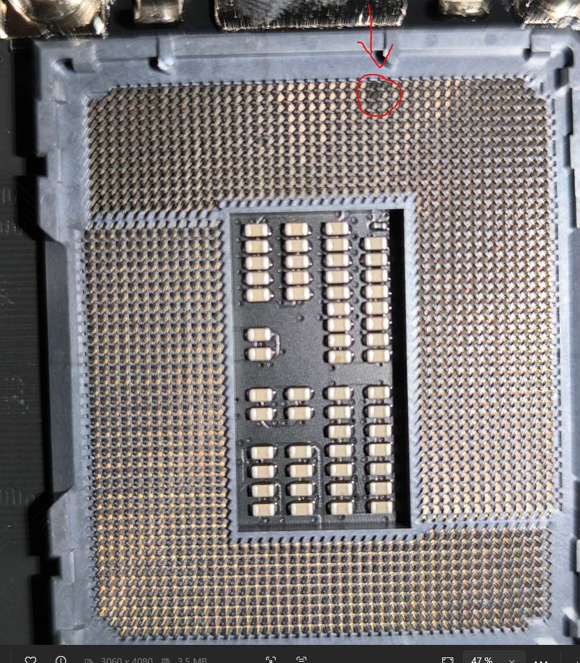

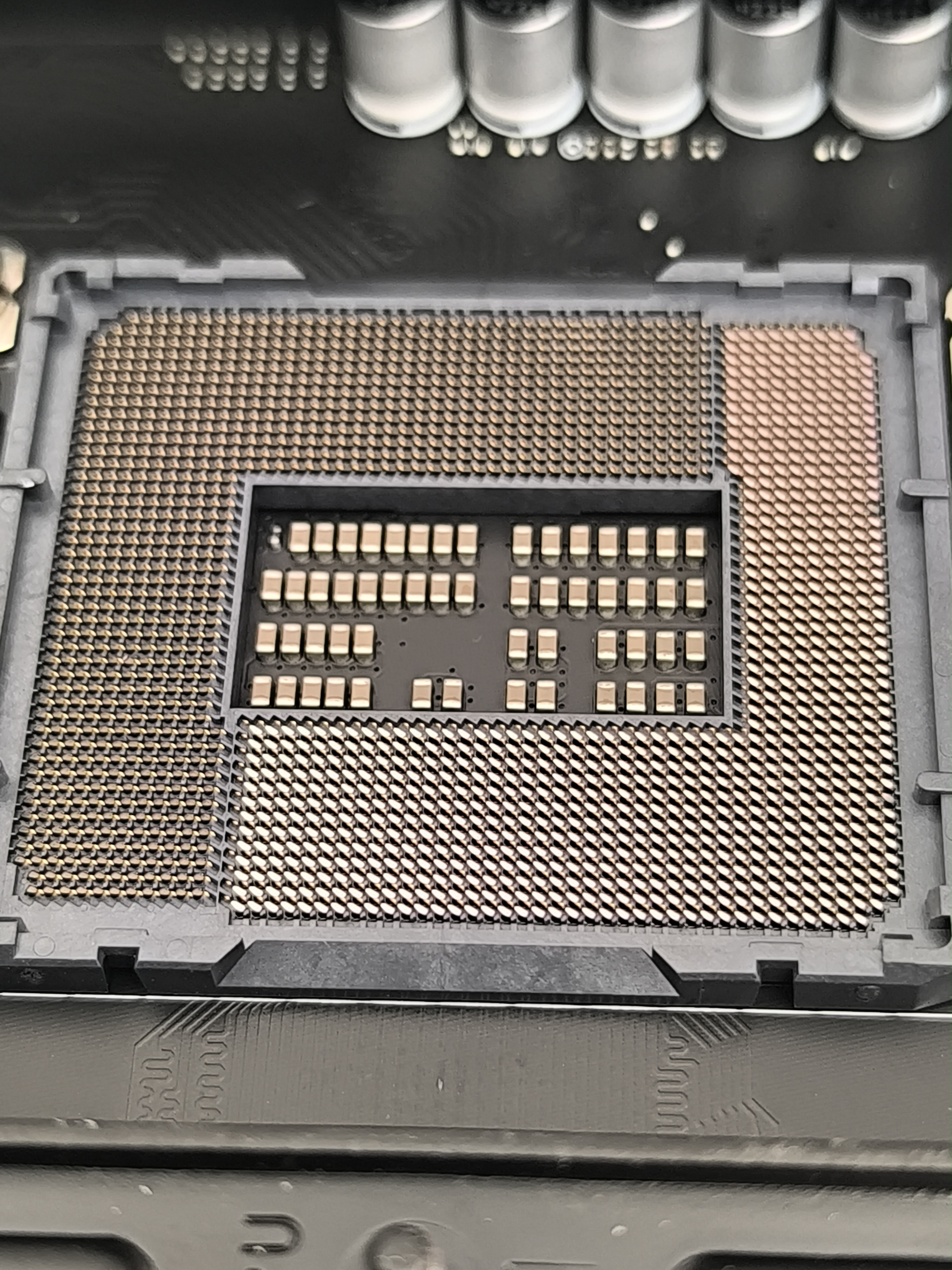

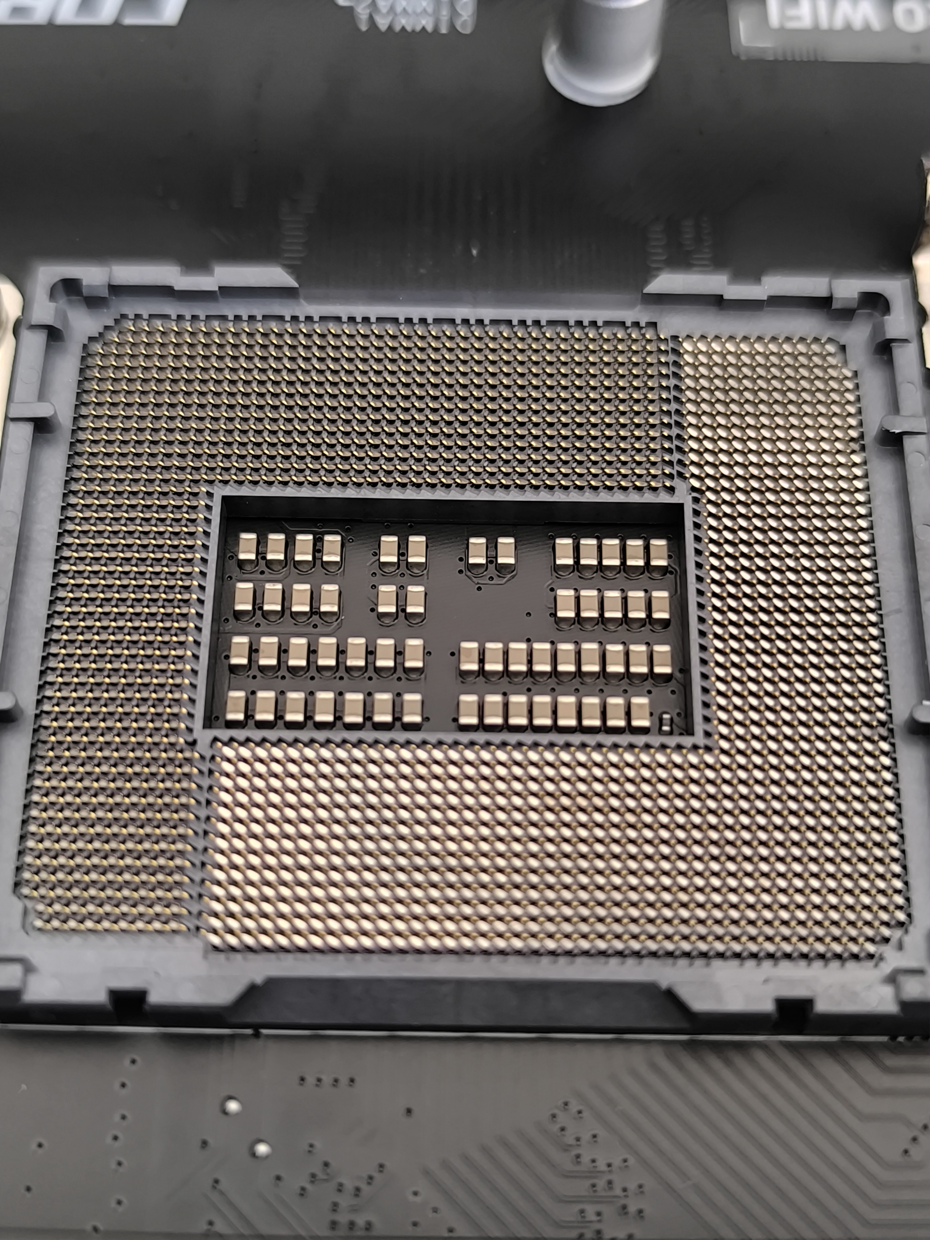

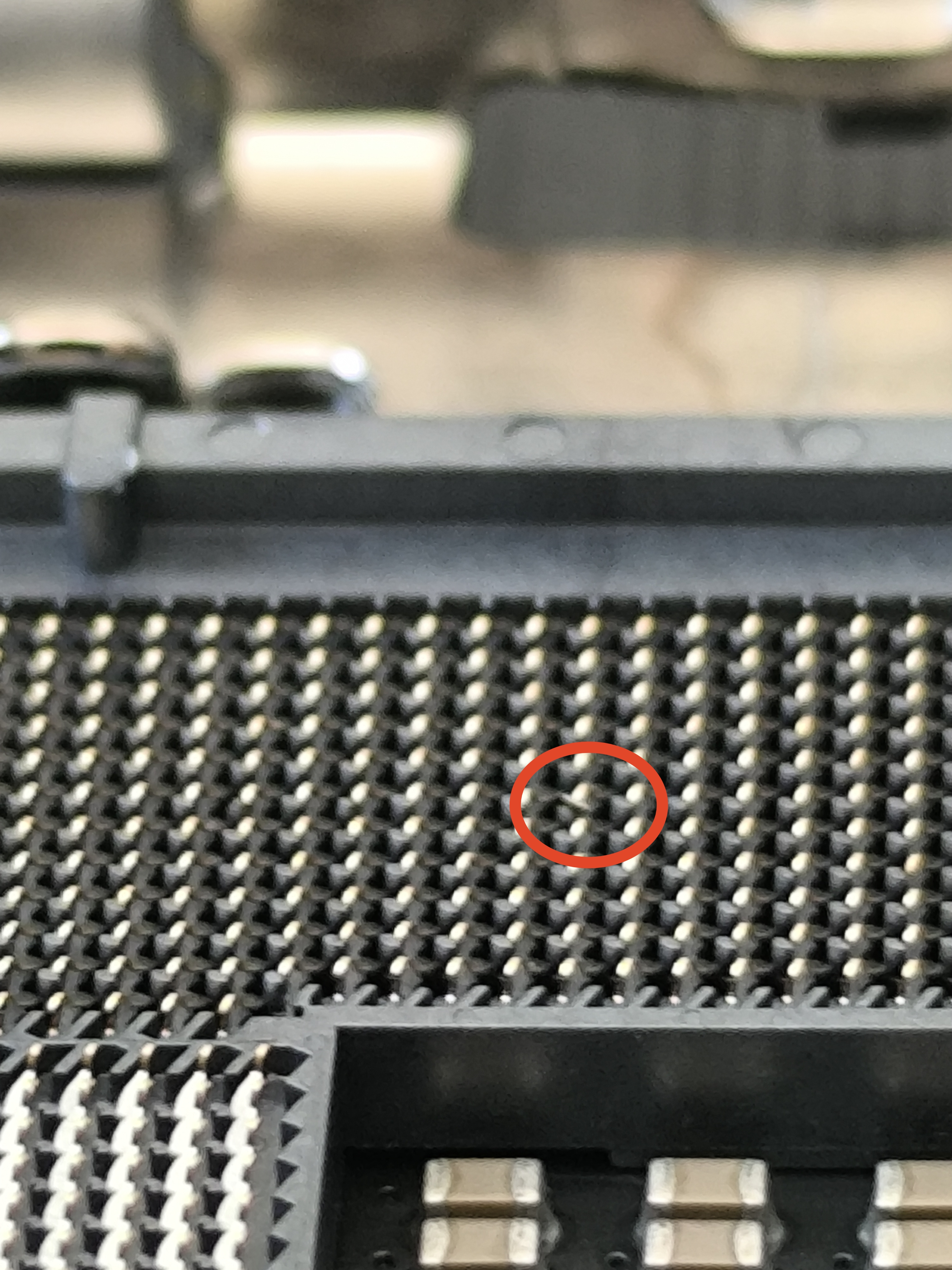

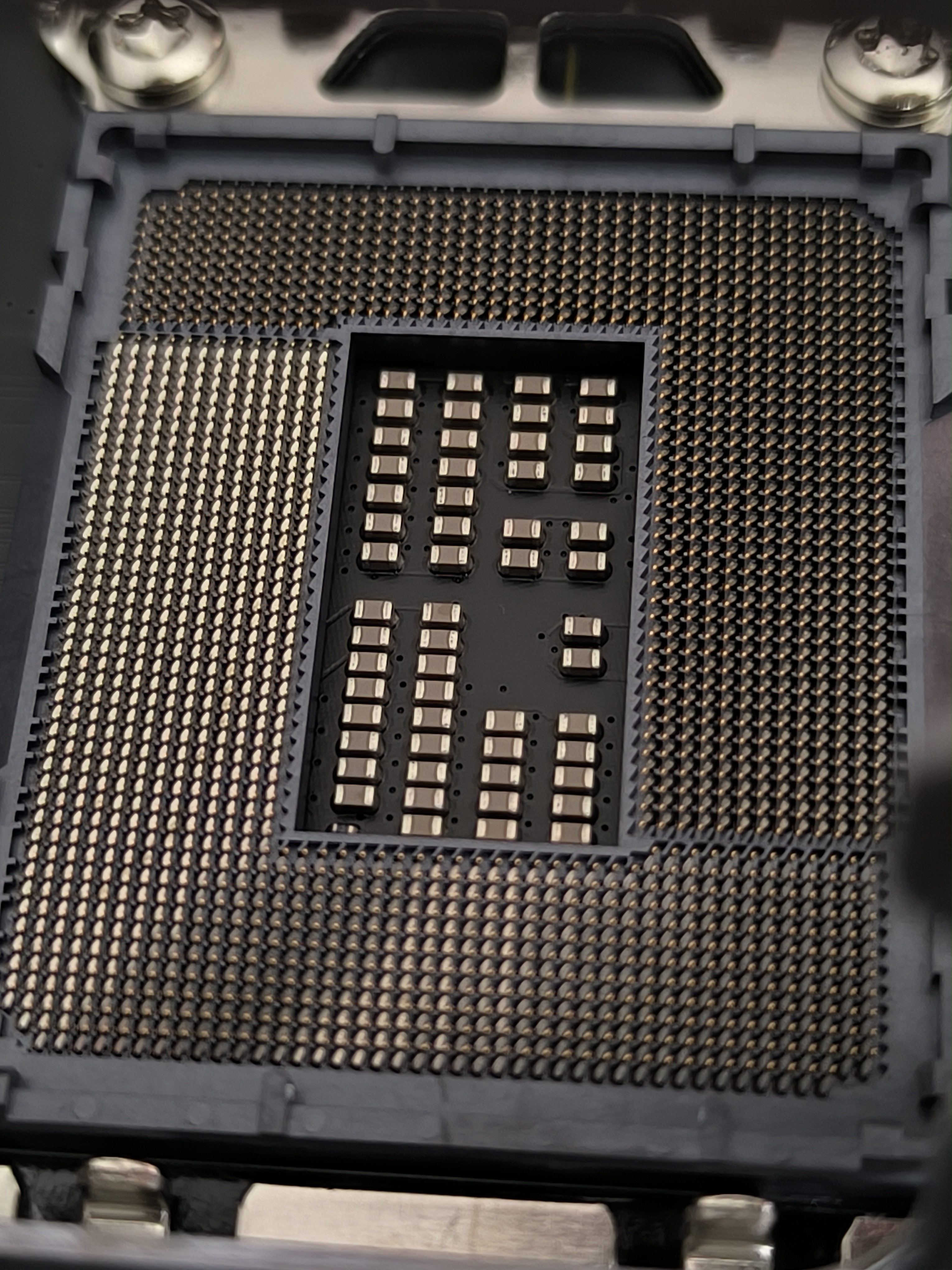

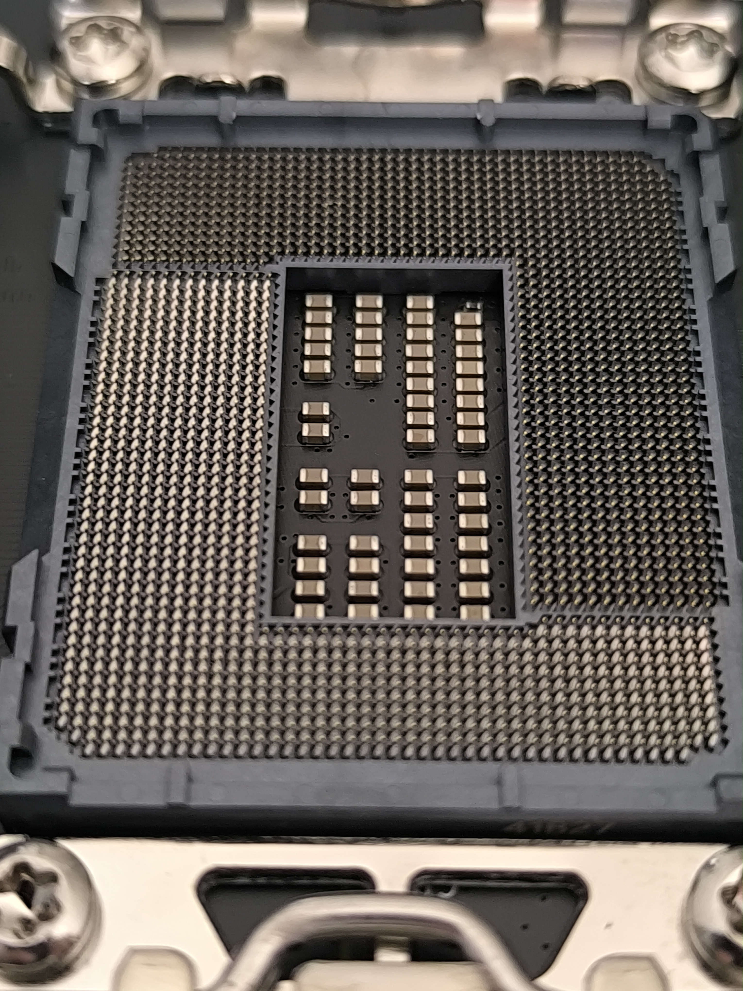

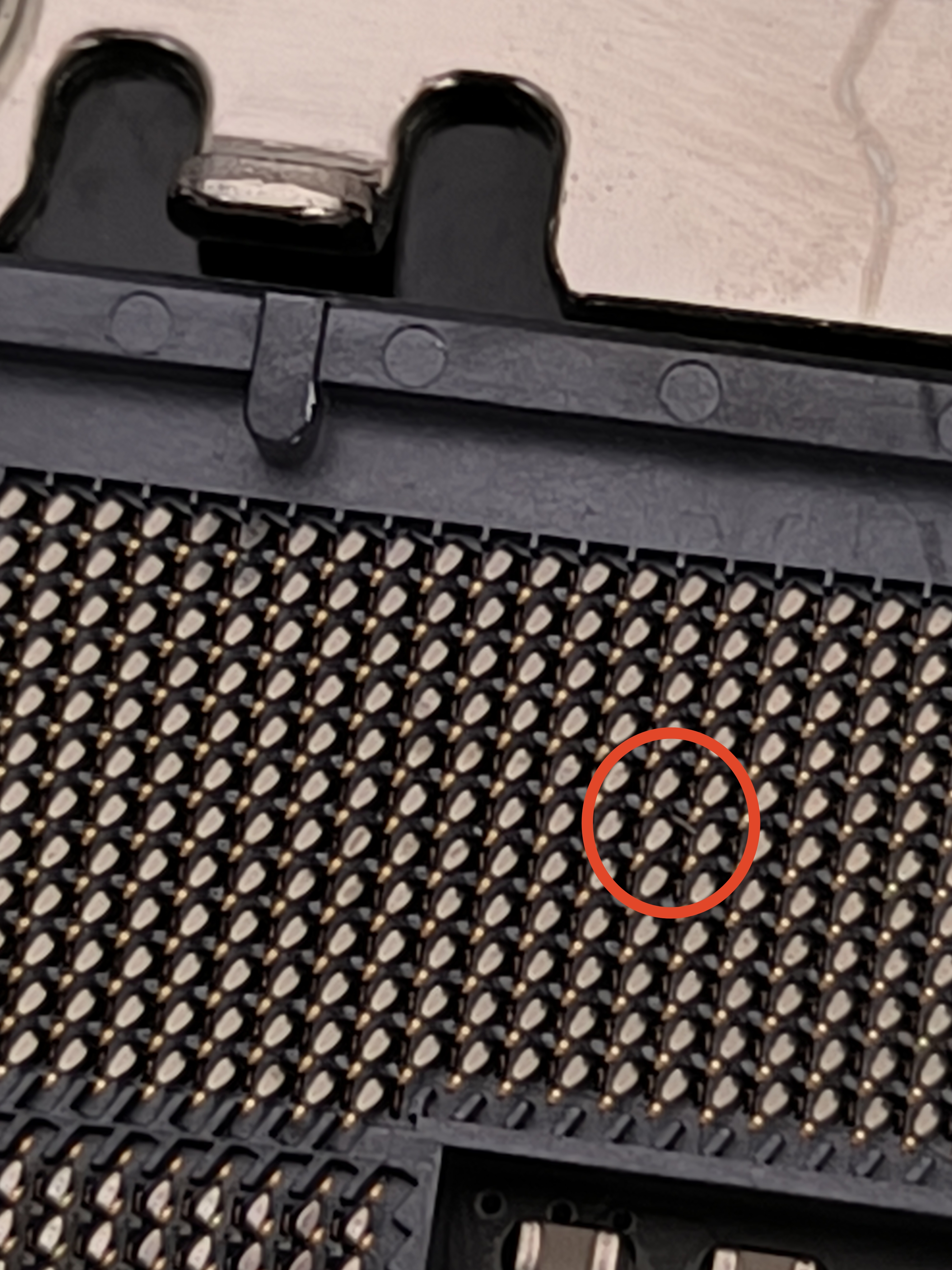

Ich habe die CPU jetzt sauber gemacht, es war nur deine Fleck WLP die anderen Stellen sind keine WLP. Startet ohne Festplatte bzw laufwerk nicht, komme auch nicht ins BIOS. Am Bildschirm steht nur das kein Anschluss ist. Mit Festplatte drinne komme ich bis zum MSI logo weiter nicht. Ich habe jetzt Fotos von jeder Seite des Sockels gemacht. Es sieht alles gut aus, außer eine kleine Stelle die auf fält. Aber auch da sind die Pins gleichmäßig.

Ich glaube es sind 5 Abstandshalter. Ich hatte vorher ein kleineres Mainboard drinne und den PC mit dem Gehäuse habe ich vor ein paar Jahren geschenkt bekommen und der wurde fertig zusammen konfiguriert online. Deswegen gab es auch keine mehr.

Das Mainboard ist nagelneu. Mein Freund hat das bestellt und nicht genutzt. Lag nur ein paar Tage bei ihm. Die Verpackung war noch nicht mal geöffnet. Und was ist mit der kleinen Stelle auf dem Sockel?
Es fehlen Abstandshalter und der rote Kreis, was ich gegenzeichnet habe, wird ein Kurzschluss verursacht haben. Denn genau an dieser Position gehört kein Abstandshalter hin! Überall was ich grün gekennzeichnet habe, gehört zu deinem Mainboard ein Abstandshalter hin.

Laut Bilder sehe ich jetzt am Sockel und der CPU nichts Auffälliges.
