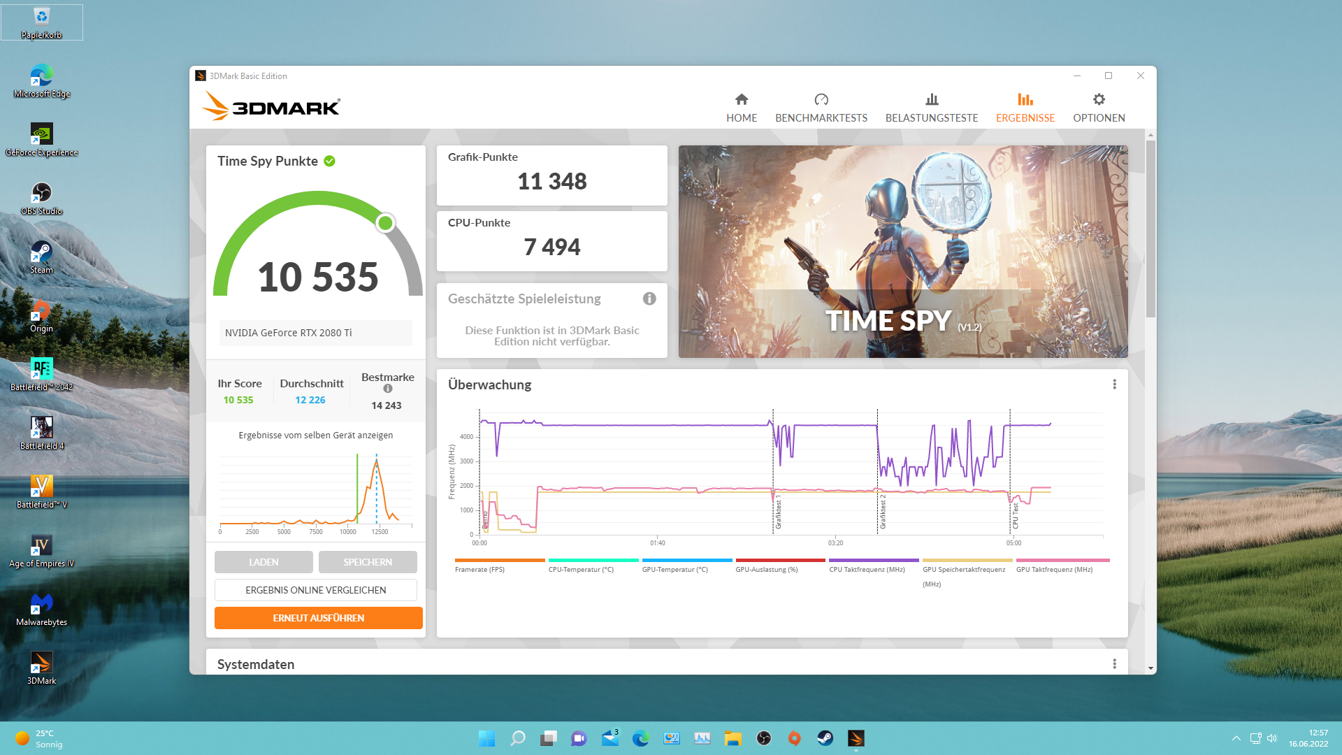

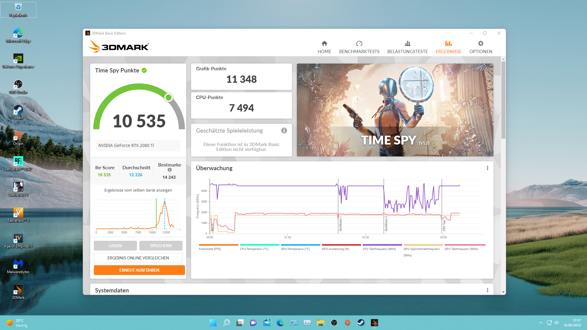

hier ist 3DMARK Test, bild unten.

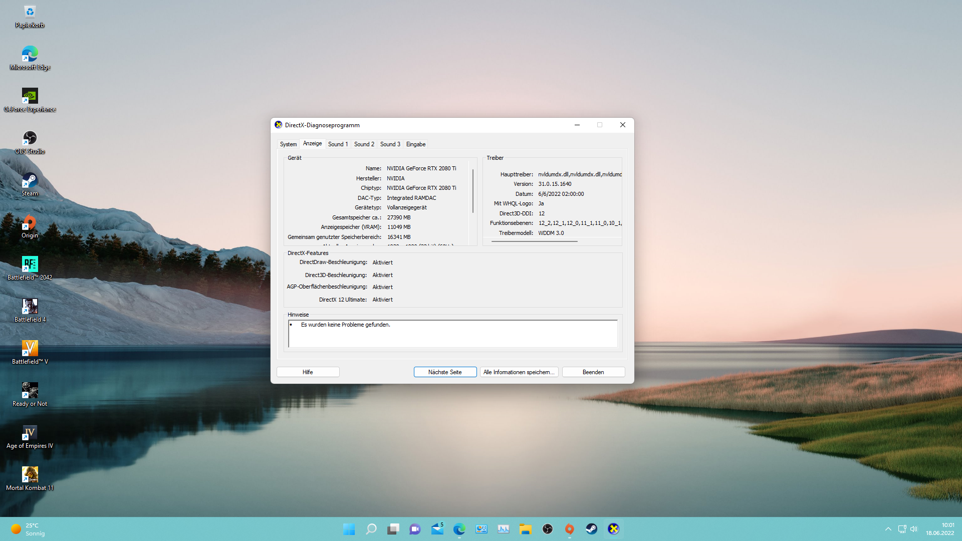

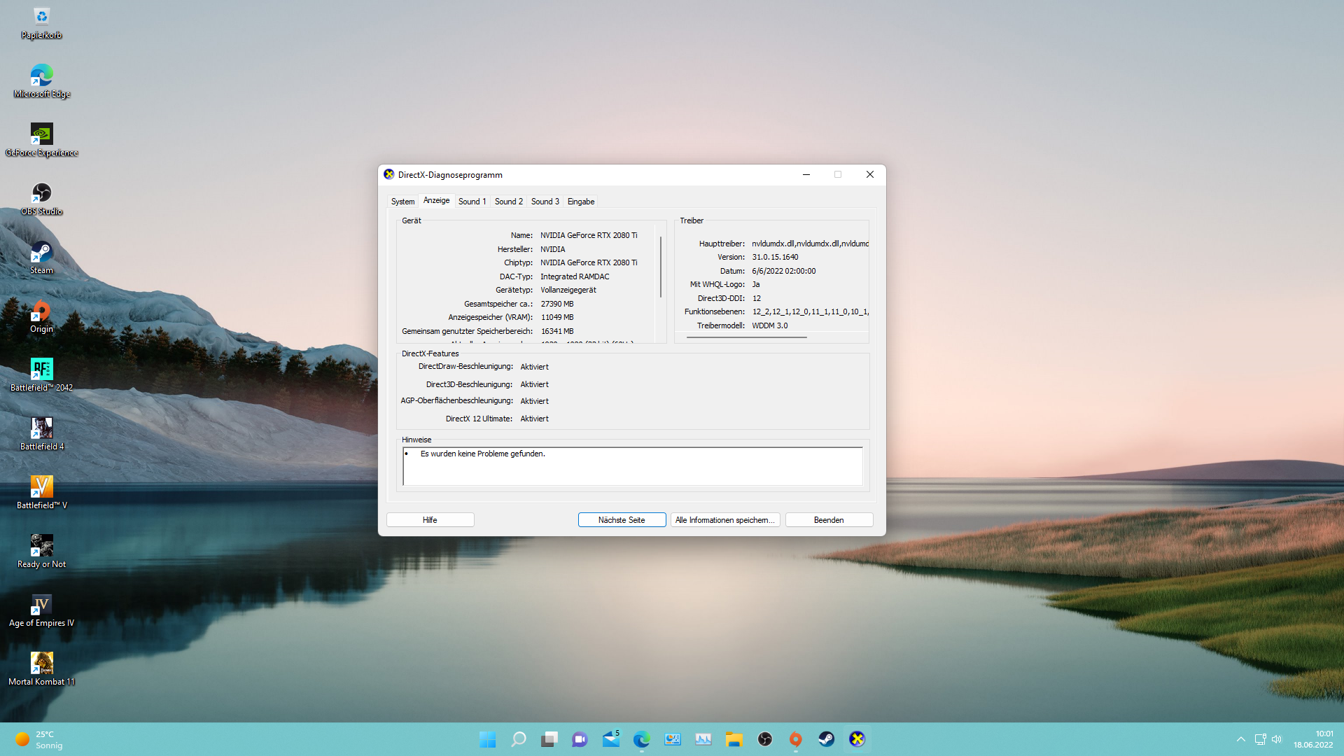

vielleicht ist die Grafikkarte kaputt :( die ist schon zwei Jahre alt. aber DirectX Diagnoseprogramm zeigt keine fehler an. bild unten.

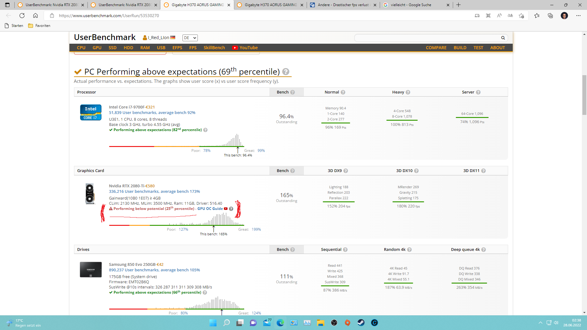

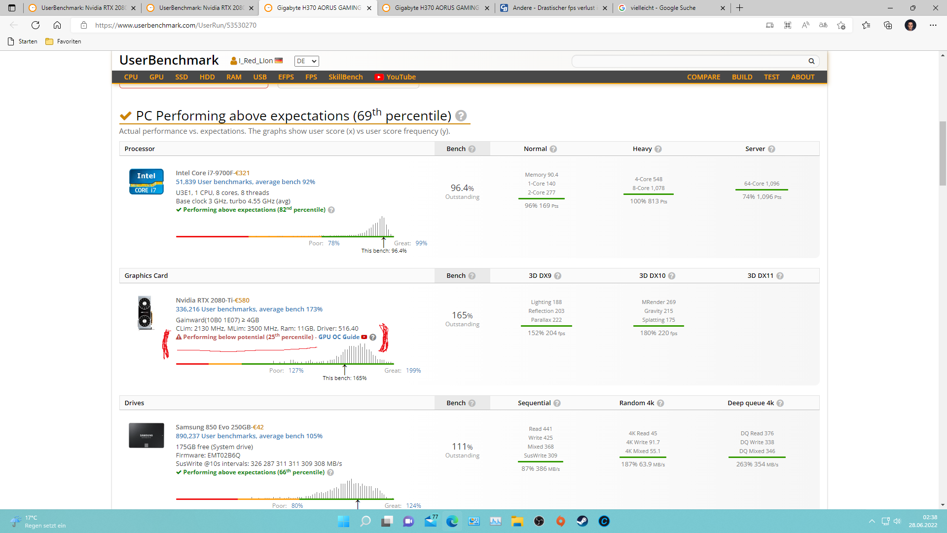

habe noch was gefunden woran es Vielleicht liegen könnte, auf der Userbenchmark Seite habe ich System Test gemacht, alles sieht gut aus außer GPU, Leistung unter Potenzial 25% / ich habe zum vergleich andere User System Tests gesehen mit gleicher GPU mit Leistung über 97%
hier ist der link / https://www.userbenchmark.com/UserRun/53530270
ihr könnt den ganzen System Test beobachten, ein bild ist unten.
