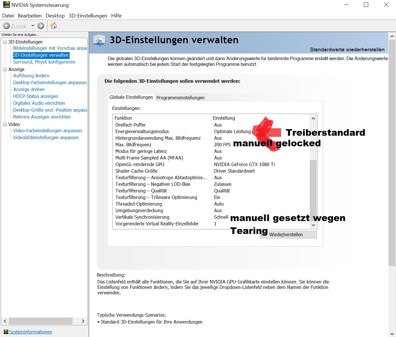

Edit: Treiberstandard Einstellung (manuell gesetzt gilt nur für MEIN EIGENES SYSTEM) da stehen sonst andre Wert
Reaktionen: ProtectorSniper und Nickel

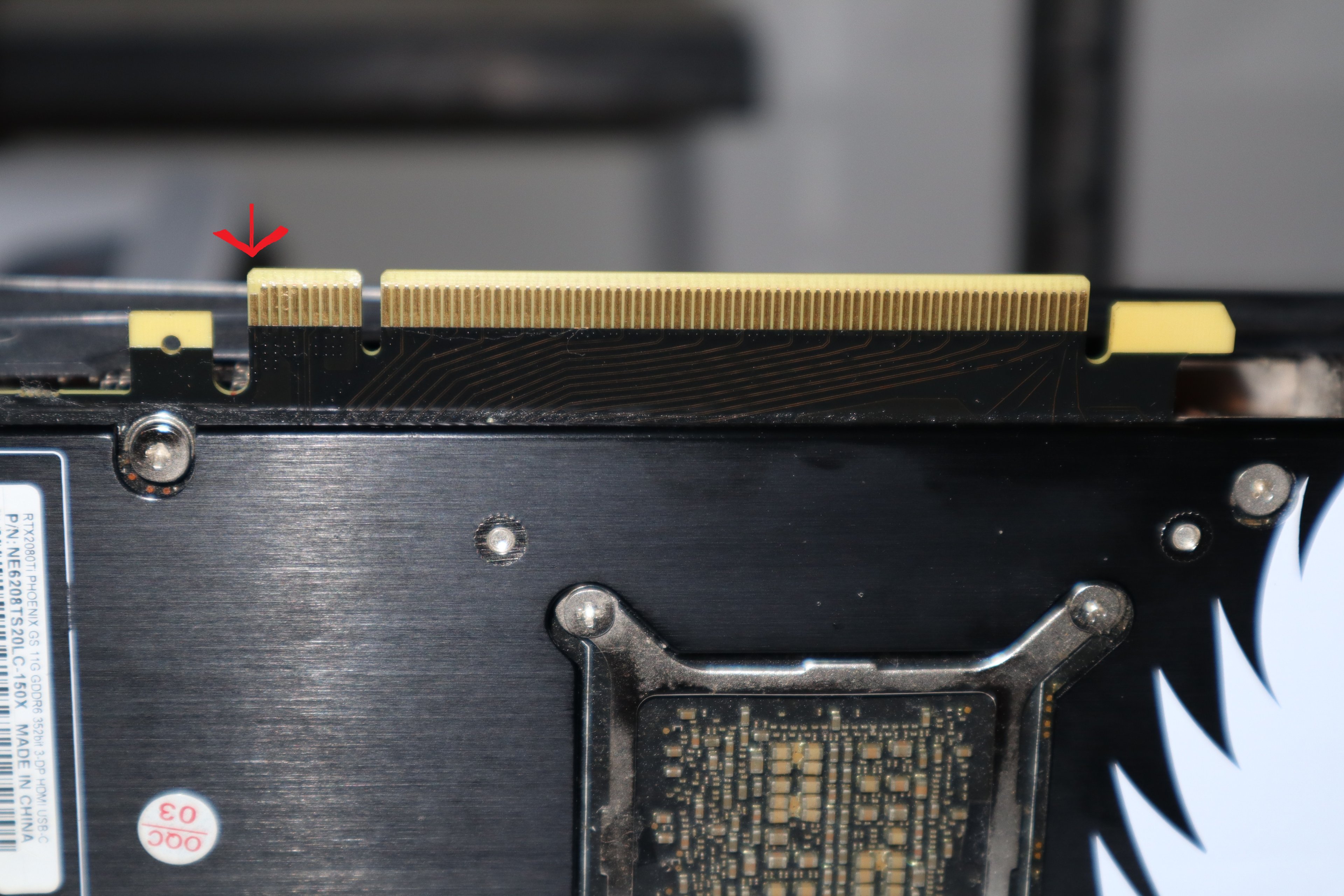

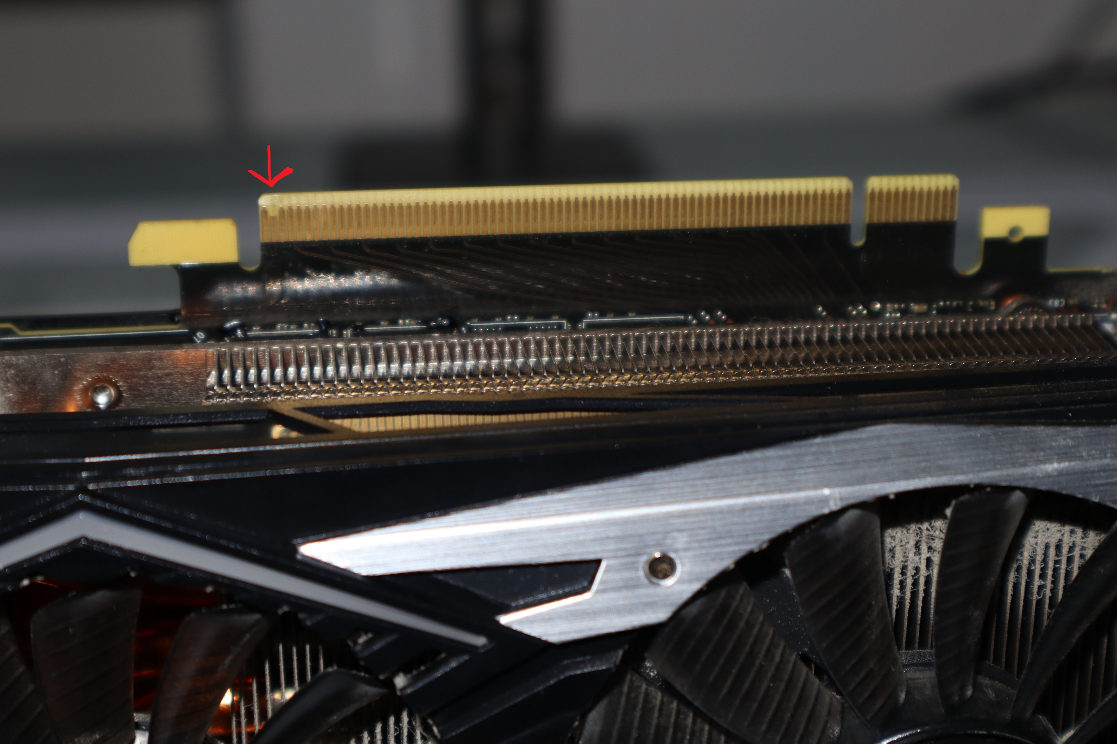

GPU Raus, gesäubert, Slot Gesäubert, keine Verbrennungen gefunden :) aber da fehlt ein kleines stuck von kontakten ob das normal ist weis ich nicht bilder sind unten, auf beiden Seiten fehlt ein Stuck, ins BIOS habe ich noch nichts umgestellt auf Gen3, muss noch genau schauen wie ich es machen soll,
Reaktionen: peakyblinder

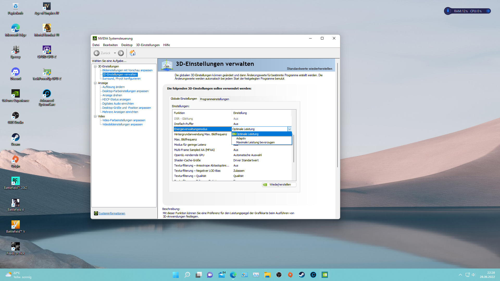

stelle mal auf "maximale Leistung bevorzugen" , dann PC neu booten, dann müsste es in GPU-Z immer
auf @ x16 3.0 stehen!
hat sich auf 13.0 umgestellt aber immer noch das selbe fps im spiel

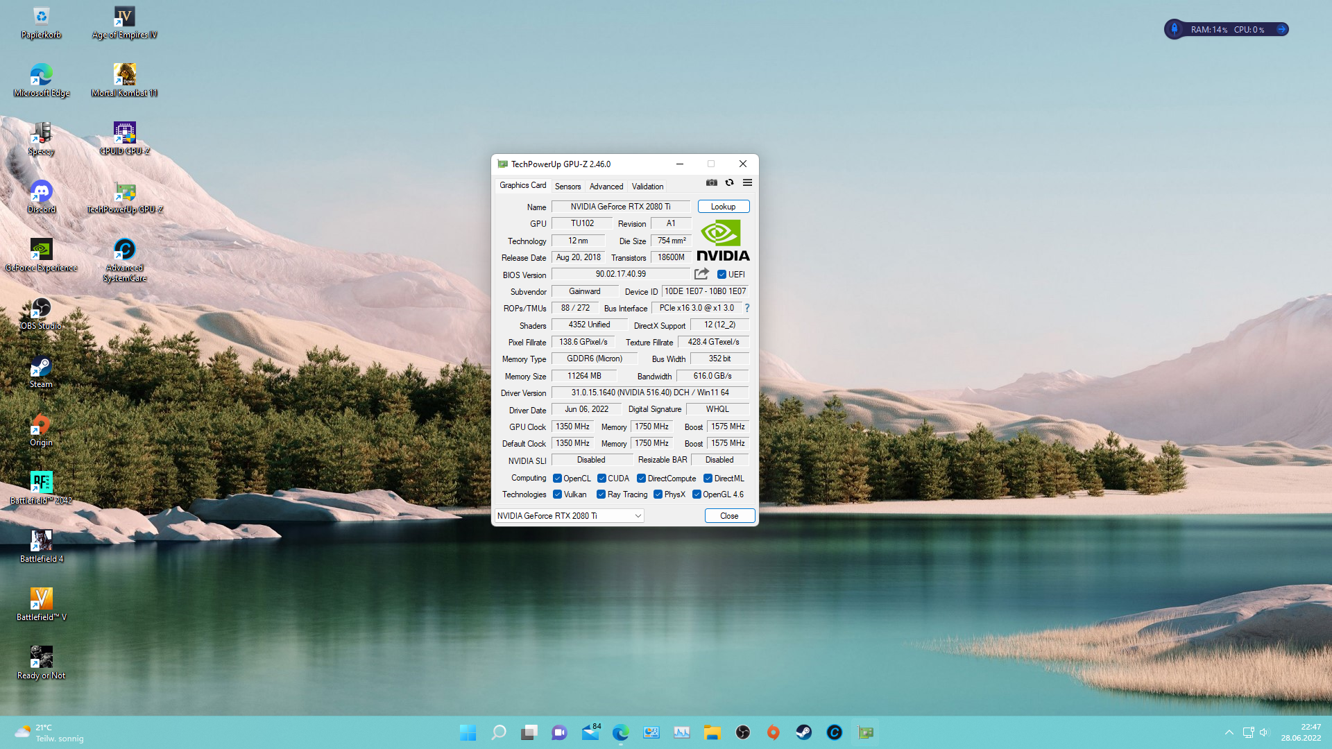

ja, immer noch x1 3.0 statt x16 3.0! die CPU hast du noch nicht neu eingesetzt?
