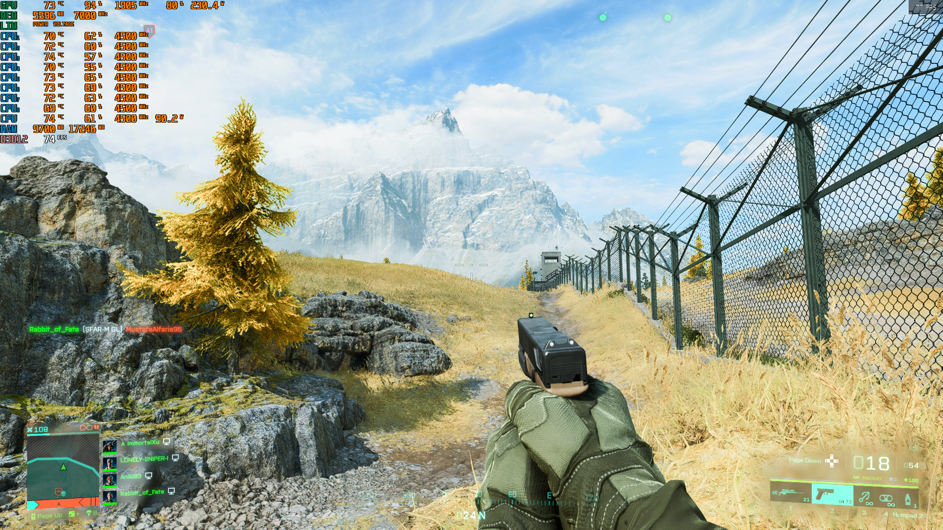

wenn ich ins Spiel rein komme sehe ich im Spiel Menü sofort das fps nicht normal ist, in BF 2042 hatte ich immer 180 fps in Menü
jetzt sind es 95- 100 fps, im Spiel selber hatte ich immer 100 - 110 fps, jetzt sind es 60 fps und ruckelt alles, alle Spiele spiele ich auf Ultra mit 1080p Auflösung,
hier unten sind weitere Beispiele,

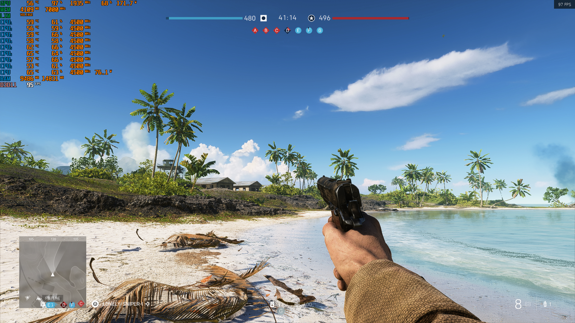

in BF 2042 hatte ich immer bis 100 fps, jetzt sind es 60 fps,
in BF5 hatte ich immer bis 170 fps, jetzt sind es 90 fps,
in BF 4 hatte ich immer 200 fps, jetzt sind es 100 - 120 fps,

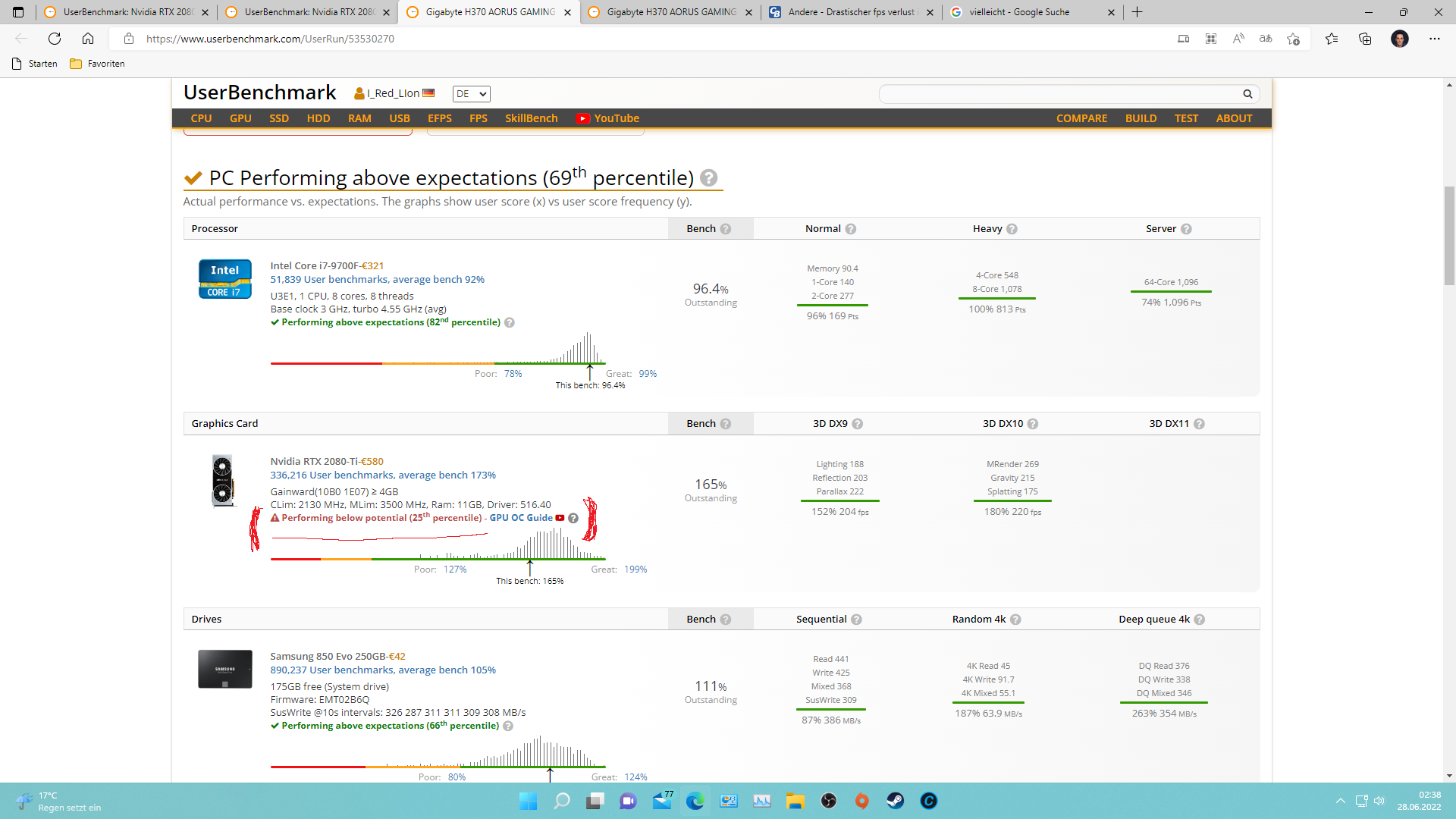

nach zwei Wochen hin und her habe ich auf Userbenchmark Seite einen System Test gemacht, alle PC Komponenten sind in grünen Bereich außer GPU den die werte liegen unter 25 % was sofort klar ist das FPS Verlust mit GPU zu tun hat,
nun habe ich mich dazu entschieden noch ein Thema zu öffnen in Nvidia Grafikkarten, mit Hoffnung das ich hier eine Lösung finde :)
hier ist der link zum Test - https://www.userbenchmark.com/UserRun/53530270

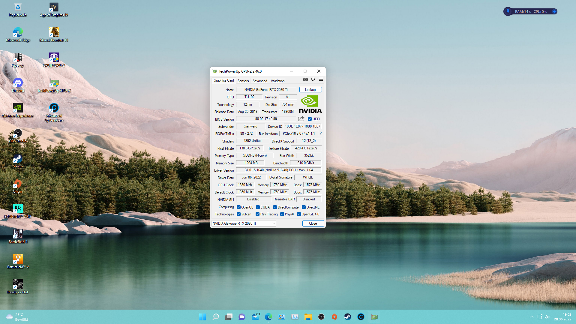

wird im idle wahrscheins als energiesparmodus im 1.1 betrieben
Reaktionen: xxMuahdibxx
pci-e 1 ? what ?
maxi der II schrieb:
GPU auf PCI Express 1.1
Das wird der Desktop Modus sein, das ist normal.
Keine 3D Last = Sparflamme.
Auf das Fragezeichen daneben klicken und das integrierte 3D Tool laufen lassen.
Reaktionen: Black Phoenix
wird dann von x16 auf x1 geschaltet? Noch nie gesehen, sowas.
Bei mir steht @ x16 1.1
Reaktionen: alexbirdie
@Lonely-Sniper-I
Bei GPU-Z einfach auf das blaue Fragezeichen drücken neben PCIE x16, Test ca. 1min laufen lassen.
Dann sollte das Problem gelöst sein ☺️
Reaktionen: ProtectorSniper

Bei ihm doch auch. ;)
Im CPU-Z Screenshot lese ich @ x1 1.1. Und das x1 ist das Problematische. So weit ich weiß sollten die Lanes nämlich nicht durch das Stromsparen beeinträchtigt werden.
Reaktionen: Nickel und Free Radical
|Moppel| schrieb:
Bei ihm doch auch
Ne, eben nicht, die Graka ist nicht vernünftig angebunden.
War auch schon im alten Thread ersichtlich bloß ist das scheinbar keinem direkt aufgefallen.
Userbenchmark sieht normal aus, da steht quasi immer below potential außer die Karte ist stark übertaktet, aber PCIe Bandbreite ist da auch nicht relevant genau wie in so manchem anderen Benchmark.
Lonely-Sniper-I schrieb:
Render test gemacht 1 minute lang beim Test lauf ging es auf 13.0 am ende wieder 11.1
du meinst @ x1 3.0 ? Dann hat deine Karte Verbindungsprobleme mit dem Slot!
sind noch weitere PCI-E Steckkarten im PC ?
Schau im BIOS ob du da die Anbindung sehen kannst. Karte raus begutachten und wenn unten an den Pins nichts verschmort aussieht wieder rein in den Slot. Da stimmt offensichtlich was nicht, egal ob du da jetzt aktiv dran gewerkelt hast oder nicht.
