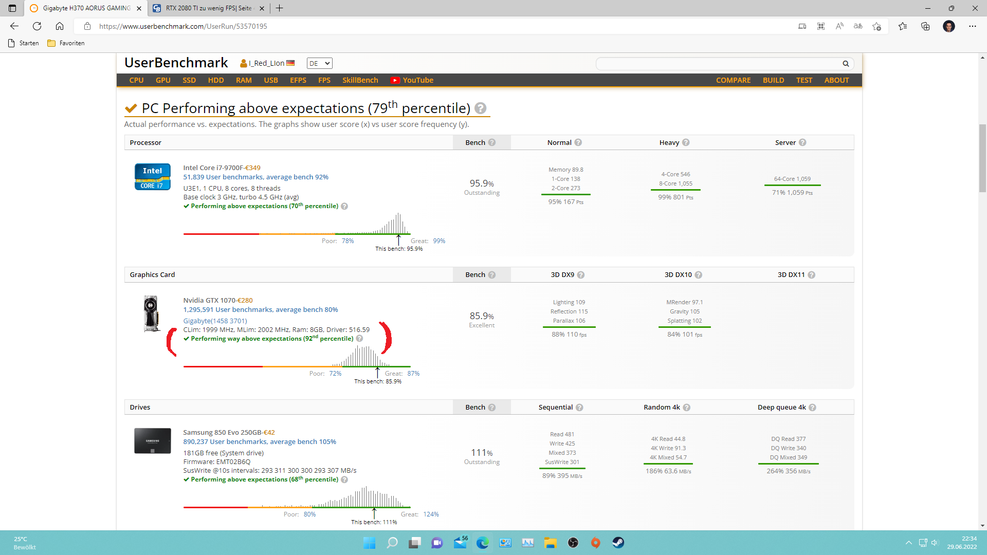

nur so zum Vergleich guckt euch die Werte meiner GTX 1070 in Jetzigen zustand,
unter GPU Potenziale Leistung 92% / hier link - https://www.userbenchmark.com/UserRun/53570195
die Karte hat richtig gut gehalten 2017 habe ich sie mir gekauft und eingebaut, 2020 habe ich sie ausgebaut
wegen RTX 2080 TI, GTX 1070 hat Jahre lang überstanden und immer noch top Leistung :)
Userbenchmark ist kein anspruchsvoller Test. Das ist bloß relativ zu anderen 1070 und da bist du halt über dem Schnitt. Wenn du Vergleichst hast du weniger als die hälfte des Overallscores deiner 2080ti die da letztendlich auch nicht so schlecht steht, dafür dass sie in Spielen teils richtig Probleme macht.
