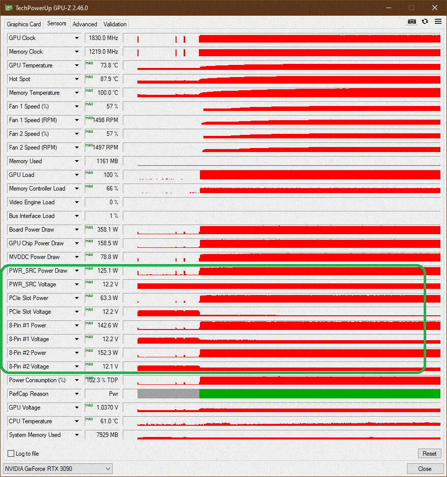

- Hast du genug Strom? Über GPU-Z / Sensoren kannst du sehen, wieviel Strom über den Slot und die einzelnen Stromstecker gehen. Vielleicht bekommt die GPU zu wenig Strom vom Board/Netzteil.

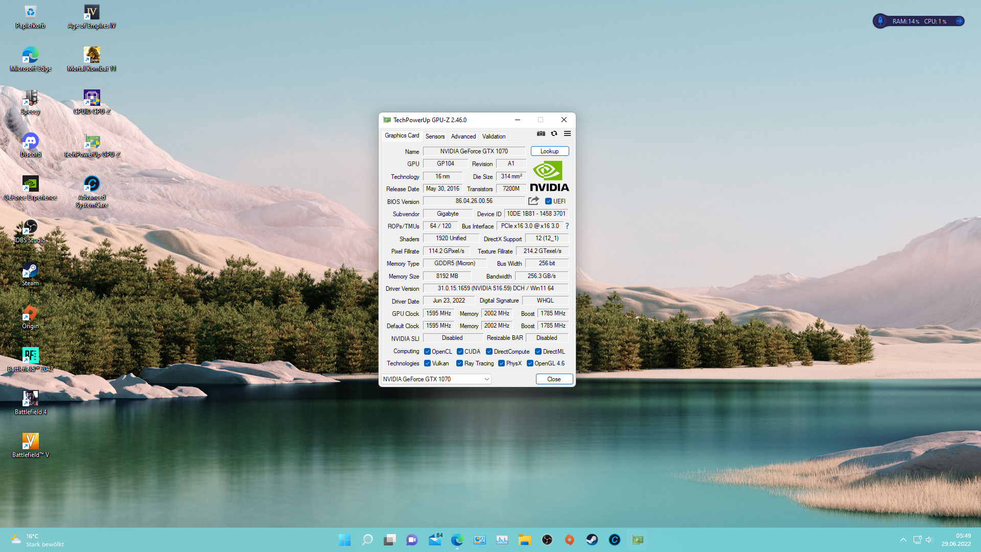

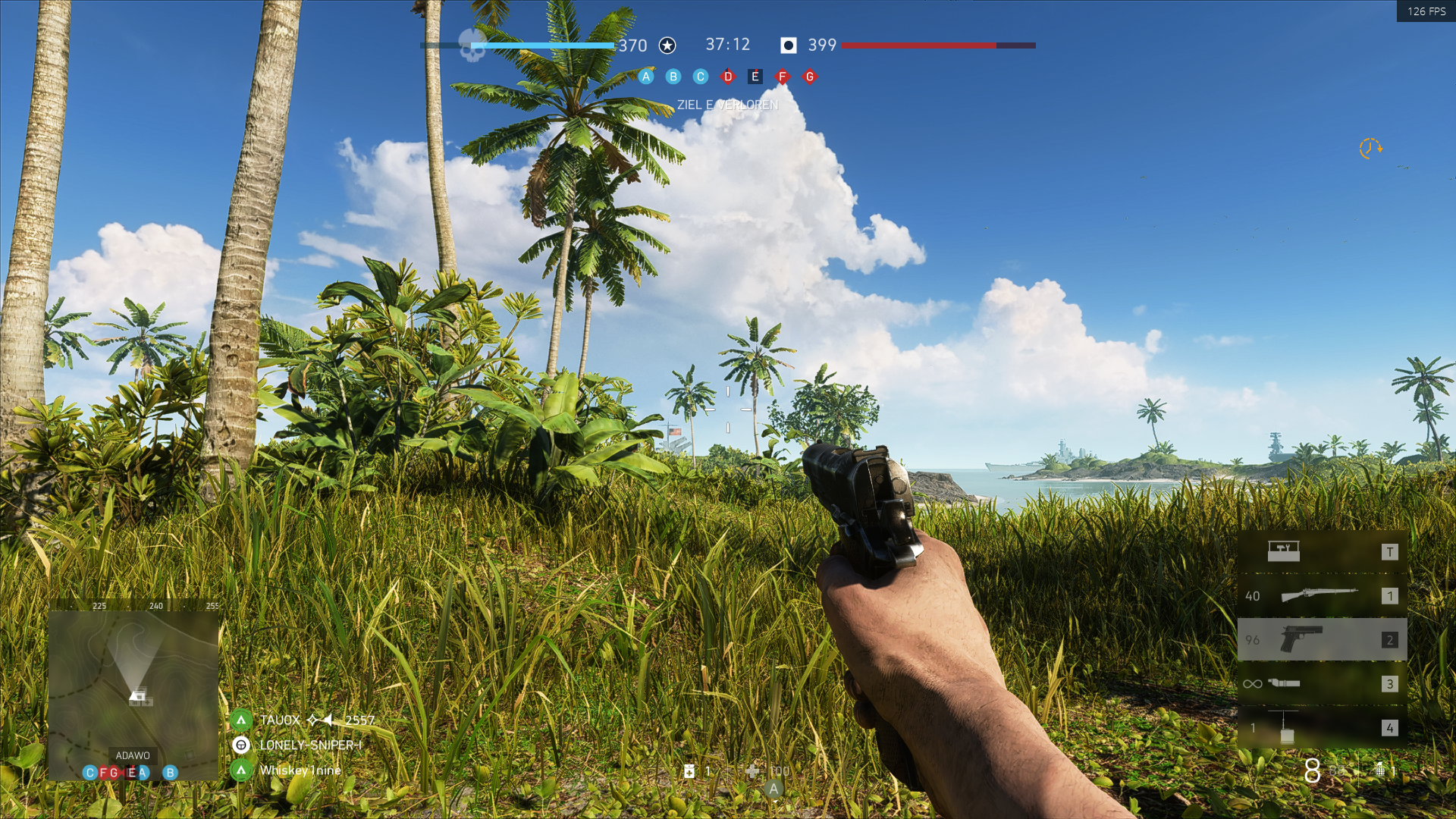

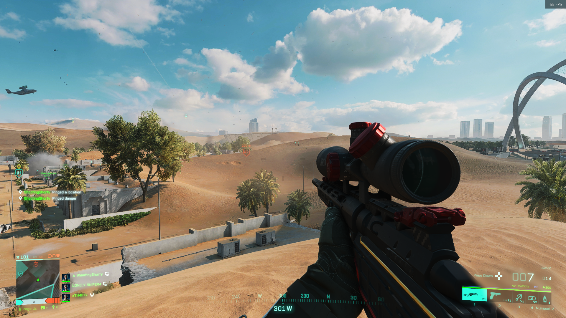

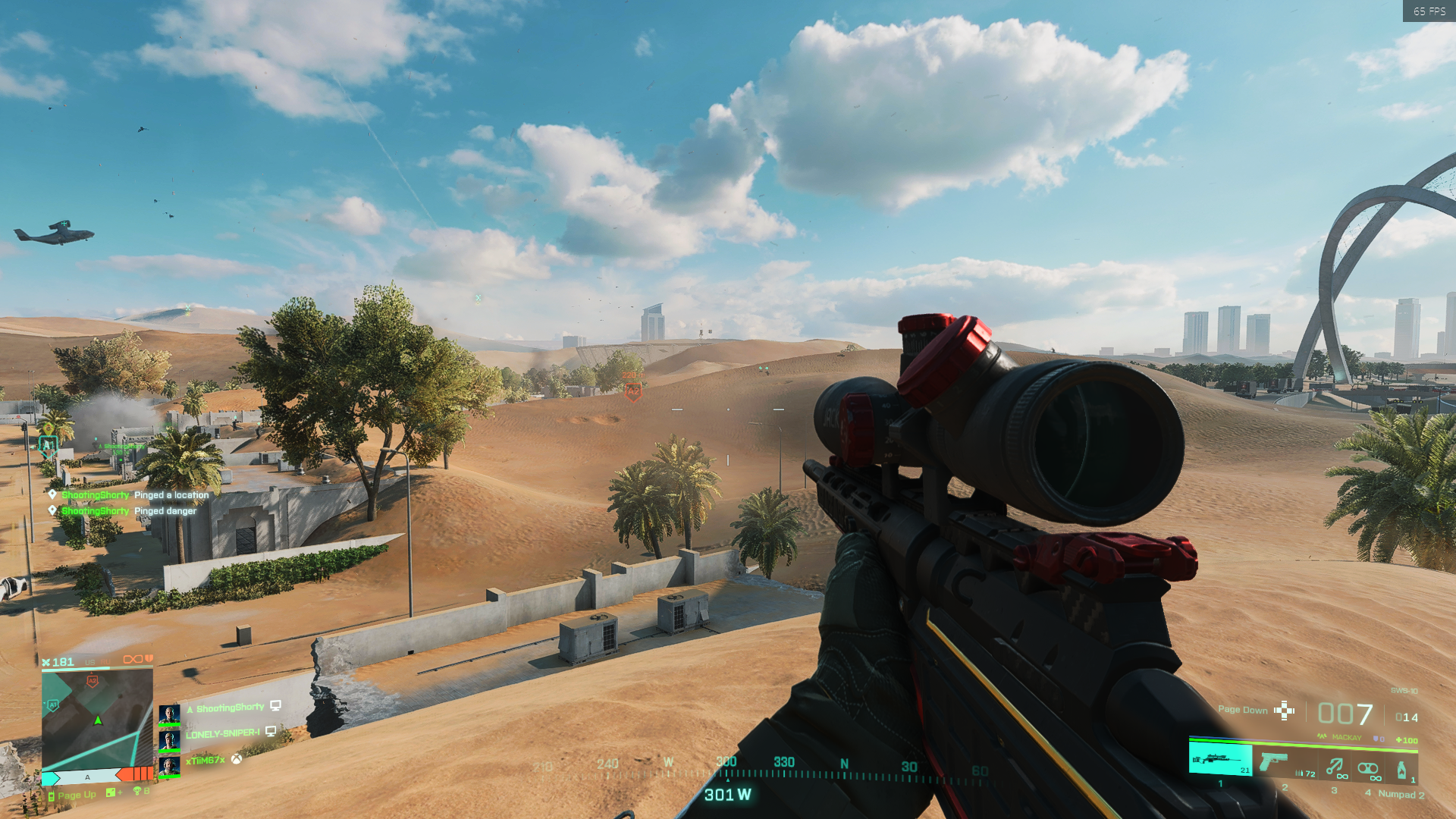

Die GTX 1070 habe ich gerade in meinem PC eingebaut und Tests gemacht sieht alles gut aus
bilder sind unten. alles wie es sein soll, Spiele laufen mit guter fps und ohne rückler alles stabil, BF5 mit 100 biß 125 fps Ultra Einstellungen
, BF 2042 mit 65 fps Ultra Einstellungen, FPS sind oben Rechts zu sehen,
also was ? 2080 TI ist Geschichte oder noch zu früh ? oder System Fehler ? mal sehen....

1. Screen von dir in der Tat korrekt, wie es sein sollte. Also kann man das Board und BIOS Einstellung ausschließen! Nächster Akt, der Rückbau der RTX 2080 Ti und gegen testen. Erneut Screens von GPU-Z posten.

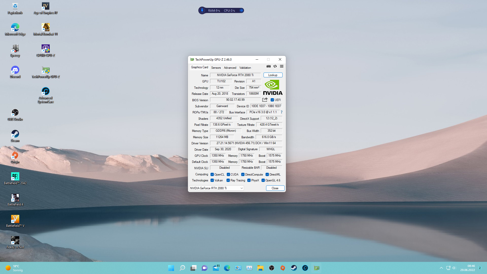

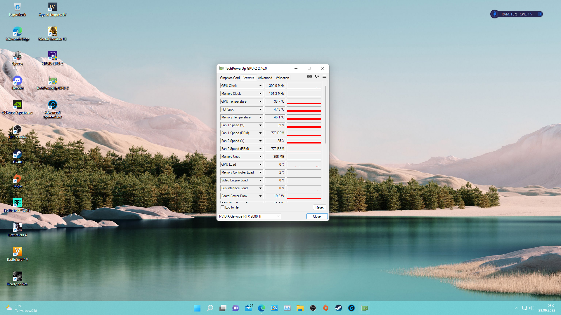

RTX 2080 TI ist wieder da
leider mit den selben Problemen, bild unten von GPU Z, alles wie vor her in Spielen das selbe
meine GTX 1070 hat jetzt mehr FPS
zumindest in BF5, in BF 2042 fast gleich, und fühlt sich so richtig flüssig,
in Gegensatz zu RTX 2080 TI in jetzigen zustand fühlt sich die karte so schwer in Spielen

Wäre es möglich dass sich die 2080ti etwas durchbiegt und deswegen kontaktprobleme hat? Ich würde die Karte auf jeden Fall noch in einem anderen PC testen.

Sieht in der Tat nicht wirklich gut aus. Dann sind nur noch 2 Optionen möglich. 1. Auslesefehler (was ich eher weniger denke) oder wirklich was mit der RTX...
Würde auch vorschlagen die Karte mal (wenn möglich) bei nem' Bekannten unter Win10 zu testen. Mach dir aber wenig Hoffnung, wenn die GTX 1070 bereits bessere FPS liefert. Sad but true. Aber dennoch testen, um Gewißheit zu bekommen.

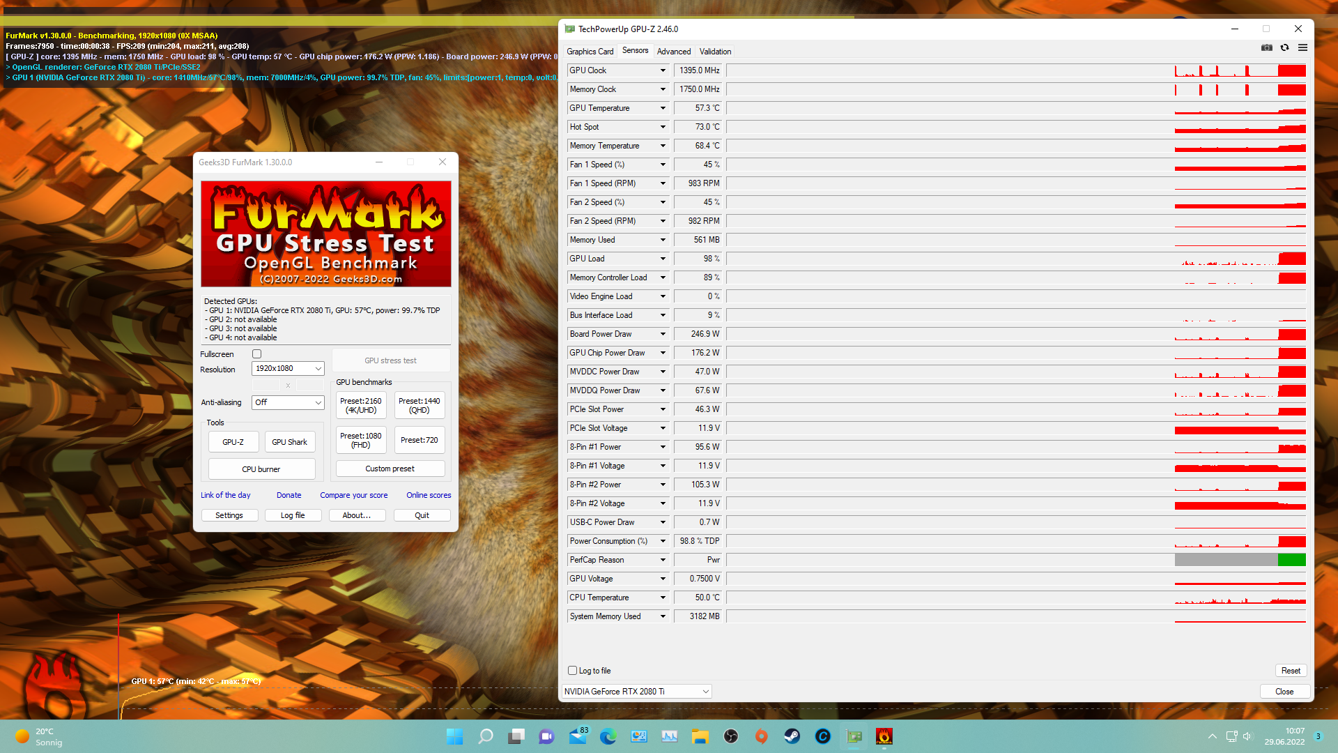

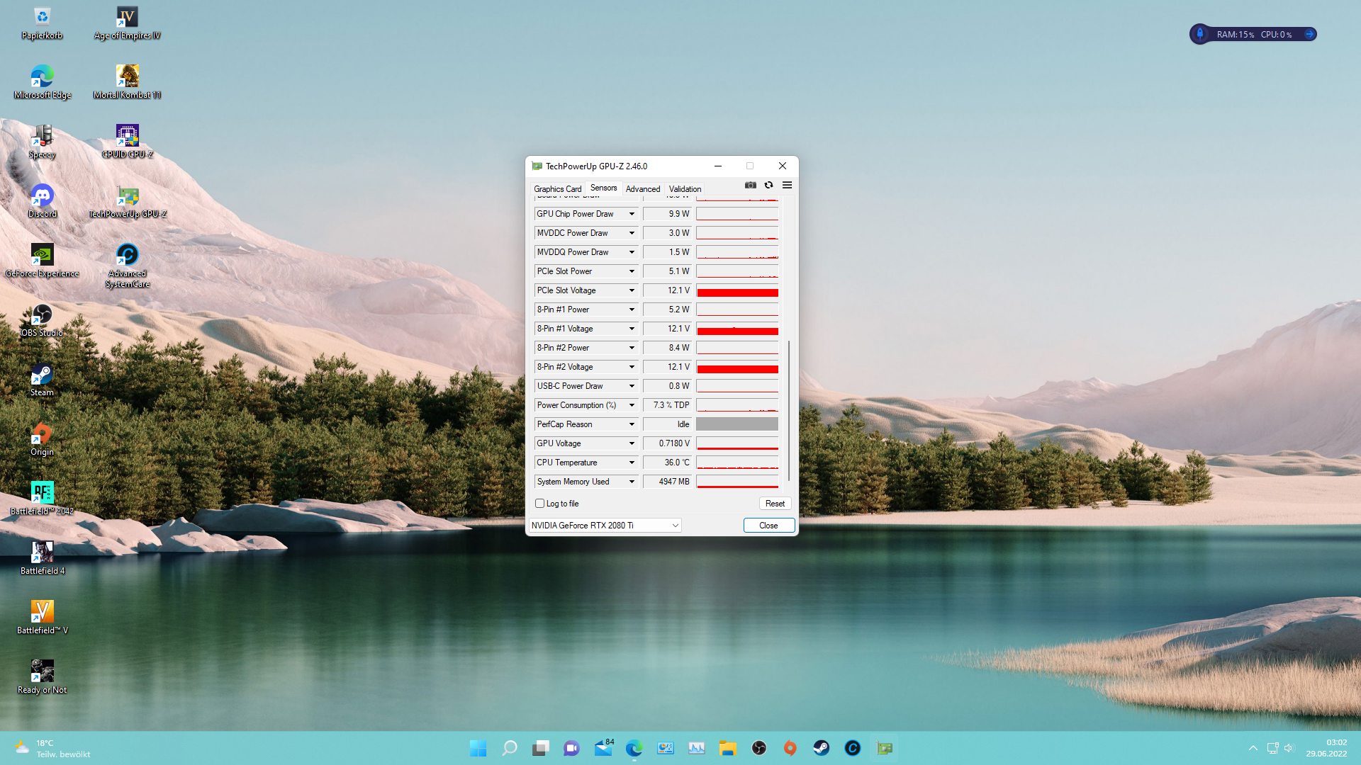

thx für die Screenshots von den Sensorendaten wegen Stromverbrauch 🤣
MEIN FEHLER!!! hätte dazuschreiben sollen, das du die Karte unter Last setzen sollst, damit man die "maximale" Stromaufnahme sehen kann 😁
fein - das man nun hier erst mal den Fehler einschränken konnte und nun weiß, das die GPU der Übeltäter ist.
Aber dennoch - wenn du noch mal die 2080 Ti testen magst, dann öffne GPU-Z, Sensoren und links kannst du auf die einzelnen Sensoren klicken und einstellen ob aktueller Wert, minimaler Wert oder maximaler Wert angezeigt werden soll. Da kann man nach belieben durch klicken.
Dann die Grafikkarte mit Furmark mal einige Minuten belasten damit der Verbrauch steigt.
Damit könnte man eventuell erkennen, ob die Karte über den Slot nicht genügend Strom bekommt, über Stecker 1 oder Stecker 2 und dann kann man weiter den Fehler einkreisen 😊

Ich glaube nicht dass man da groß in irgendeine Richtung testen muss ohne dass sich was an den Lanes ändert.
Das ist kein Stromversorgungsproblem, der Karte fehlen Lanes, warum muss jetzt der TE klären. Kann an dem Punkt theoretisch immer noch Board oder Karte sein auch wenn eine andere Karte in dem Board normal läuft.

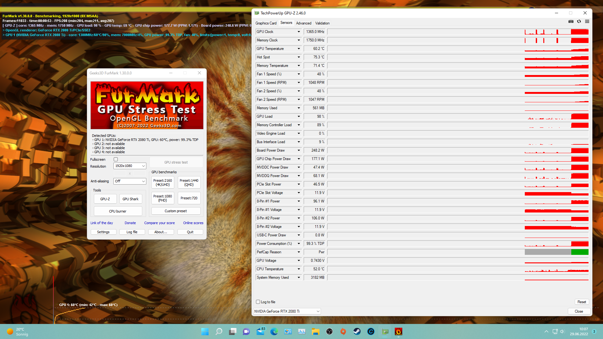

hier sind bilderIntruder schrieb:thx für die Screenshots von den Sensorendaten wegen Stromverbrauch 🤣
