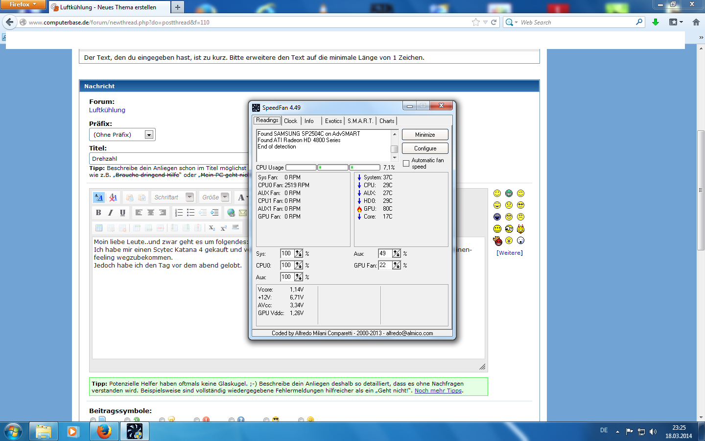

Moin liebe Leute..und zwar geht es um folgendes:
Ich habe mir einen Scytec Katana 4 gekauft und voller Freude angeschlossen, da ich gehofft habe dieses elende Turbinen-feeling wegzubekommen.
Jedoch habe ich den Tag vor dem abend gelobt.
Das Teil dreht auf volle Kanne..lau Speedfan auf 2519 rpm..(anhang).
Wie bekomme ich die Drehzahl niedriger?

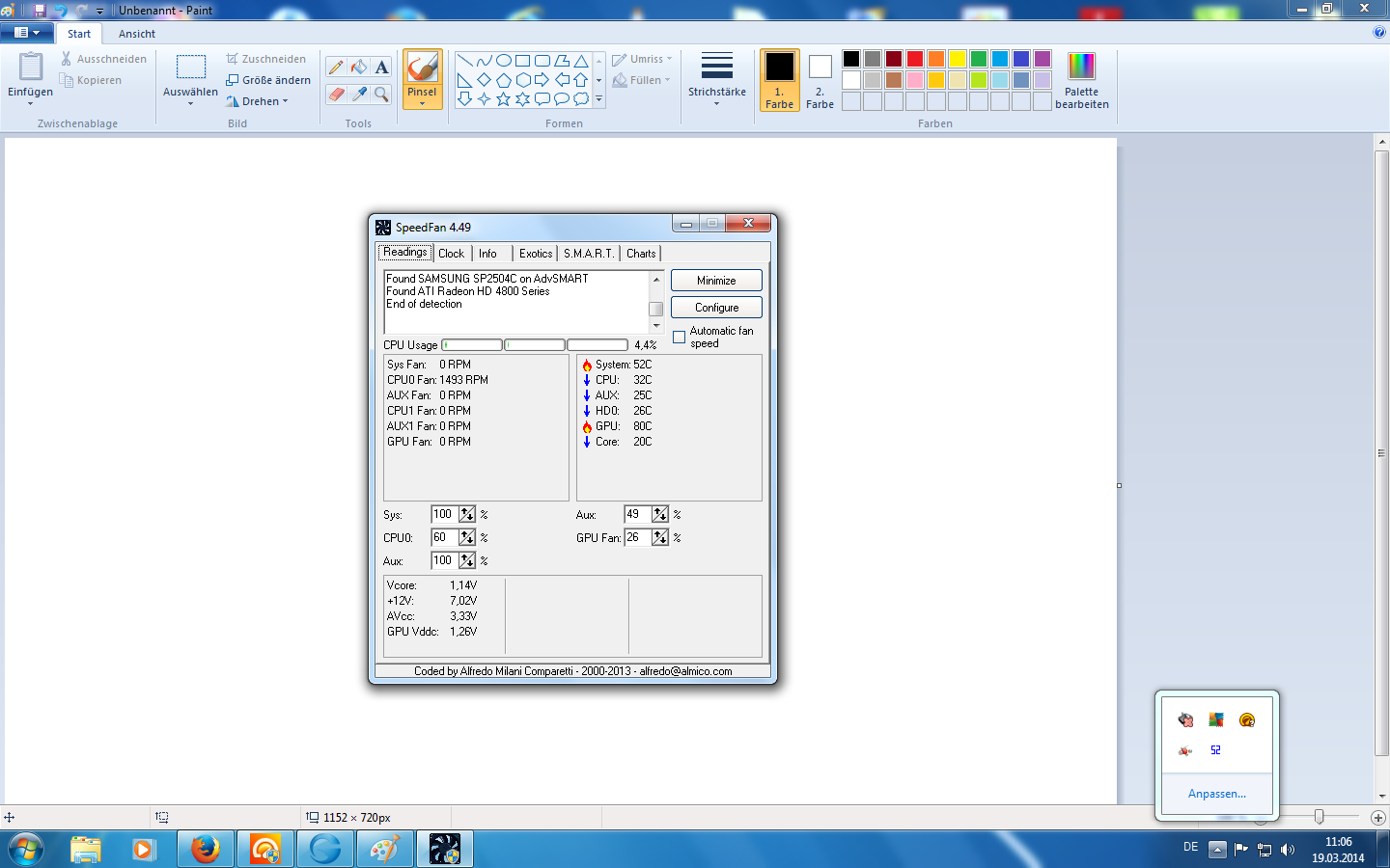

So..habe dieses nun getan..fan speed auf lvl 6..und temperatur auf 55°C..ist dieses so ok oder soll ich den Kühler noch was schneller machen?
Weil lat FanSpeed(programm) dreht der Kühler mit 1480 rpm, jedoch ist ein "Feuerzeichen" bei dem "System und ist auf 52 °C..und das beim Surfen im Inet..hab noch net angefangen zu zocken :D
PS: ist sehr leise..das ist angenehm :D
Die Aussagekraft der Symbole ist im Speedfan-Auslieferungszustand gering. Alle Messwerte ab etwa 50 °C erhalten das Feuersymbol, obwohl derartige Temperaturen für manche Komponenten nicht ungewöhnlich sind.
Will man Speedfan längerfristig produktiv, d. h. als Lüftersteuerung nutzen, kann man für jeden Messpunkt eine individuelle Soll- und Warntemperatur festlegen, womit sich auch die Symbole ändern ;).
wenn ich es richtig im Kopf habe könntest du die Warntemperatur in Speedfan unter "Konfigurieren" höher ansetzen...
zB. beim Notebook hast du bei Speedfan oft ein Flämmchen bei der Temp, wenn dies nicht umgestellt wird...
also bei CPU steht 32°C - ist doch schließlich ein CPU-Kühler, oder? Dann passts doch alles ;)
