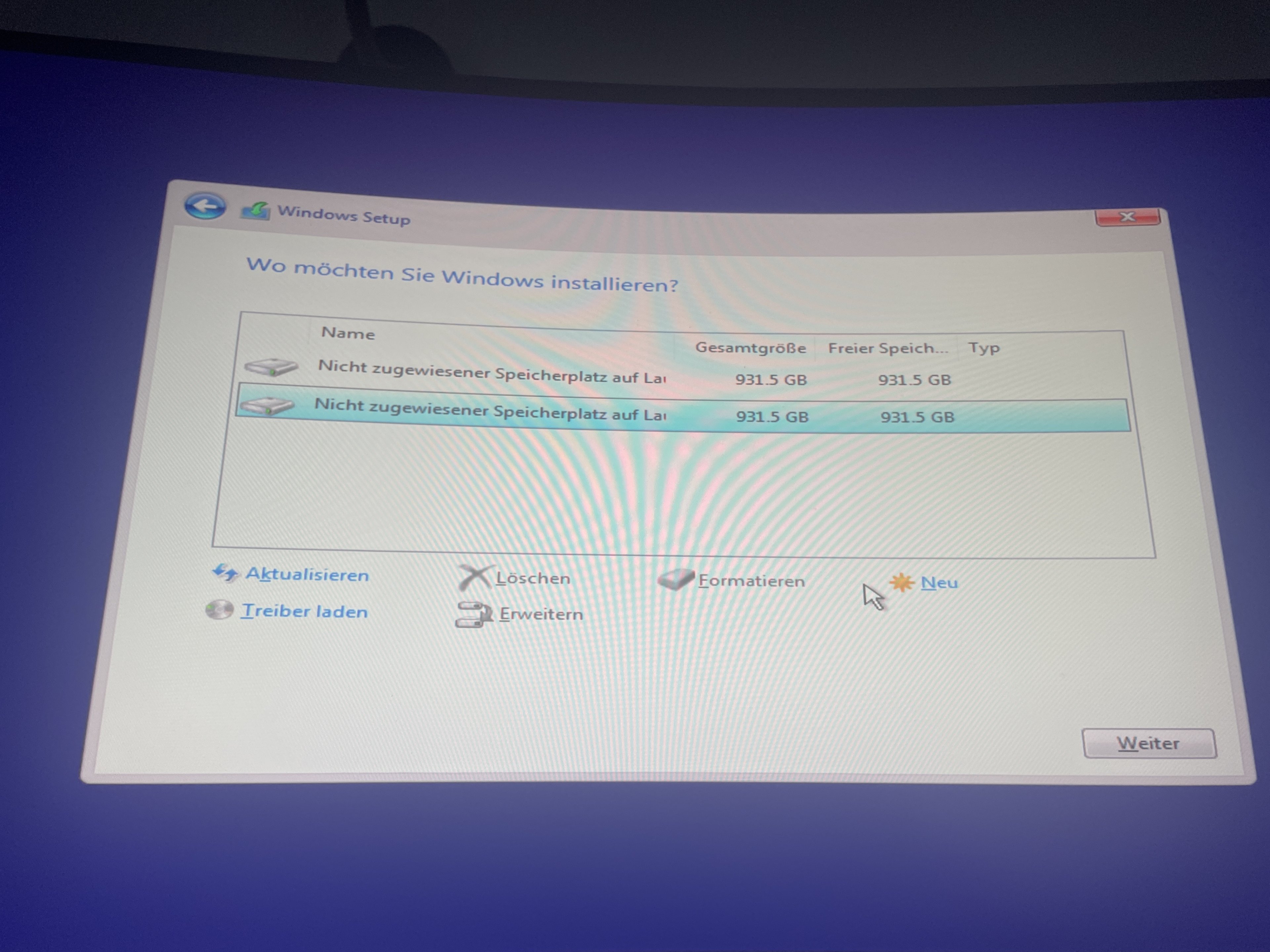

Hoffe mal, dass er jetzt automatisch die NVME gewählt hat sonst muss ich den ganzen Quark nochmal machen..
Jup hätte ich auch mal so machen sollen, Windows ist jetzt auf der SSD installiert, NVME wird nicht mal angezeigt, kann ich den Stick nochmal benutzen und genau das gleiche machen? Und wieso wird die NVME gar nicht erst angezeigt?
Mache ich gerade…
Das untere ist die NVME, wie mache ich das mit dem erstellen jetzt genau?

Die ist doch da. Du hast 2 also Laufwerk O und 1. Beide scheinen die übliche Windows-Aufteilung zu haben.
Wenn du nicht weißt welche die Nvme ist klemm die andere kurz ab während der Installation.

CaptainPicard schrieb:
Nur auf "weiter" klicken reicht.
Solange die richtige ausgewählt ist oder was? Weil als ich vorhin nur auf weiter geklickt habe war’s dann auf der SATA SSD installiert…
Auswaehlen, auf "Neu" und dann die Groesse eingeben und erstellen. Sobald die Partition erstellt ist, kannst du mit der gleichen Vorgehensweise weitere Partitionen erstellen und dann schlussendlich eine fuer die Windowsinstallation auswaehlen. Danach werden die ganzen kleineren Win Partitionen erstellt und die Installation startet.
Edit: Als Marker kannst du dich nach dem ersten Erstellen einer Partition auf der NVMe SSD an der Laufwerksnummer orientieren.
Macht Windows doch von alleine.
Insofern man die komplette SSD als Win Partition nutzen moechte, ja. Und, ja, man kann auch spaeter noch Aenderungen vornehmen.
Wozu? Macht Windows doch von alleine.
Jupp.
Sollte dann jetzt geklappt haben, solange es wirklich die untere war kann gleich Update geben, danke vielmals!
Windows ist jetzt wieder auf der NVME installiert, ssd wird im Explorer aber nicht angezeigt, mache ich das dann über den speichermanager?
