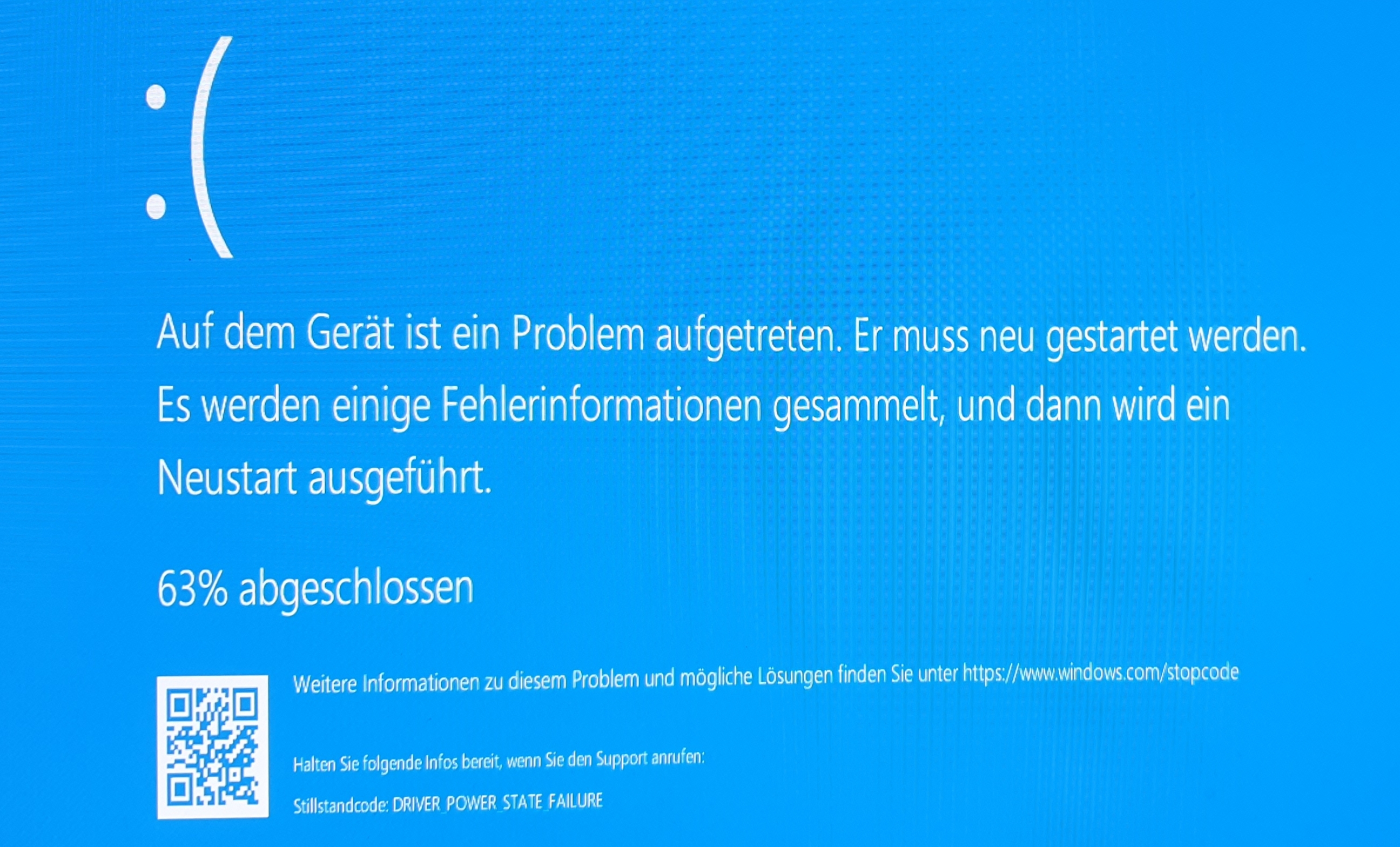

Ich habe mir kürzlich meinen neuen PC zusammengebaut. Bis auf die Grafikkarte, welche ich bei Ebay erworben habe, wurden alle Komponenten neu gekauft. Seit ein Paar Tagen habe ich nun Folgendes Problem. Das Hochfahren von Windows dauert mega lange (bis zu einer halben Stunde). Wenn Windows gestartet hat, sind Bild und Ton stockend. Der Ton klingt dann als ob er sich immer wieder kurz hintereinander aufhängt. Wenn ich den PC Neustarten möchte kommt nach kurzer Zeit ein Bluescreen mit der abgebildeten Fehlermeldung. Die Energieoption habe ich schon wie in einigen Beiträgen berichtet geändert. Auch wird mir im Gerätemanager kein Gerät mit fehlerhaften Treiber angezeigt.

Der Fehler 0x9f Driver Power State Failure weist zunächst einmal immer auf einen veralteten Treiber hin, der den Bluescreen verursacht, wenn das betreffende Gerät in einen Energiesparzustand versetzt oder daraus geweckt wird. In den meisten Fällen betraf das unter Windows 10 bisher Netzwerk- und Wlanadapter.

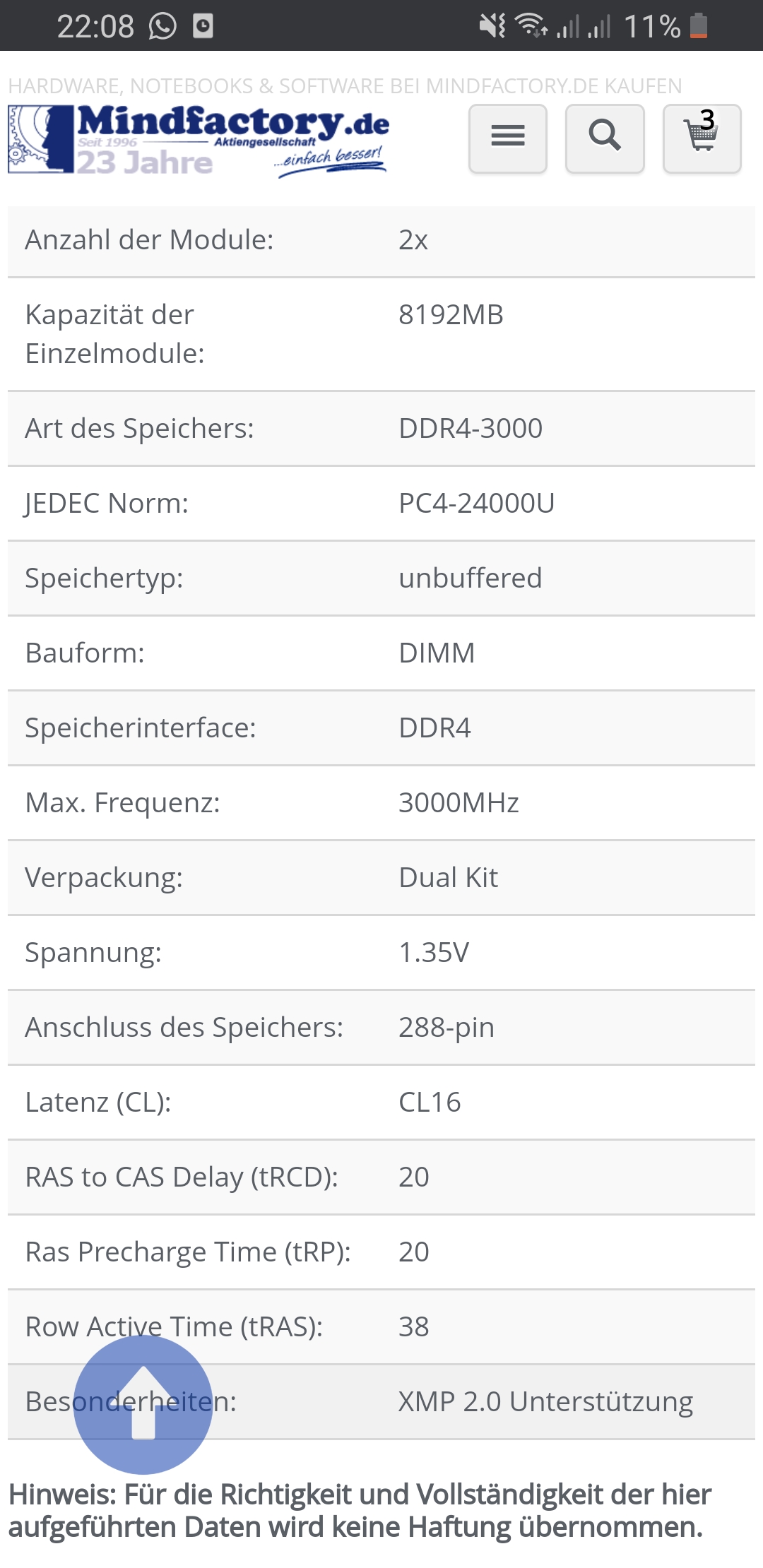

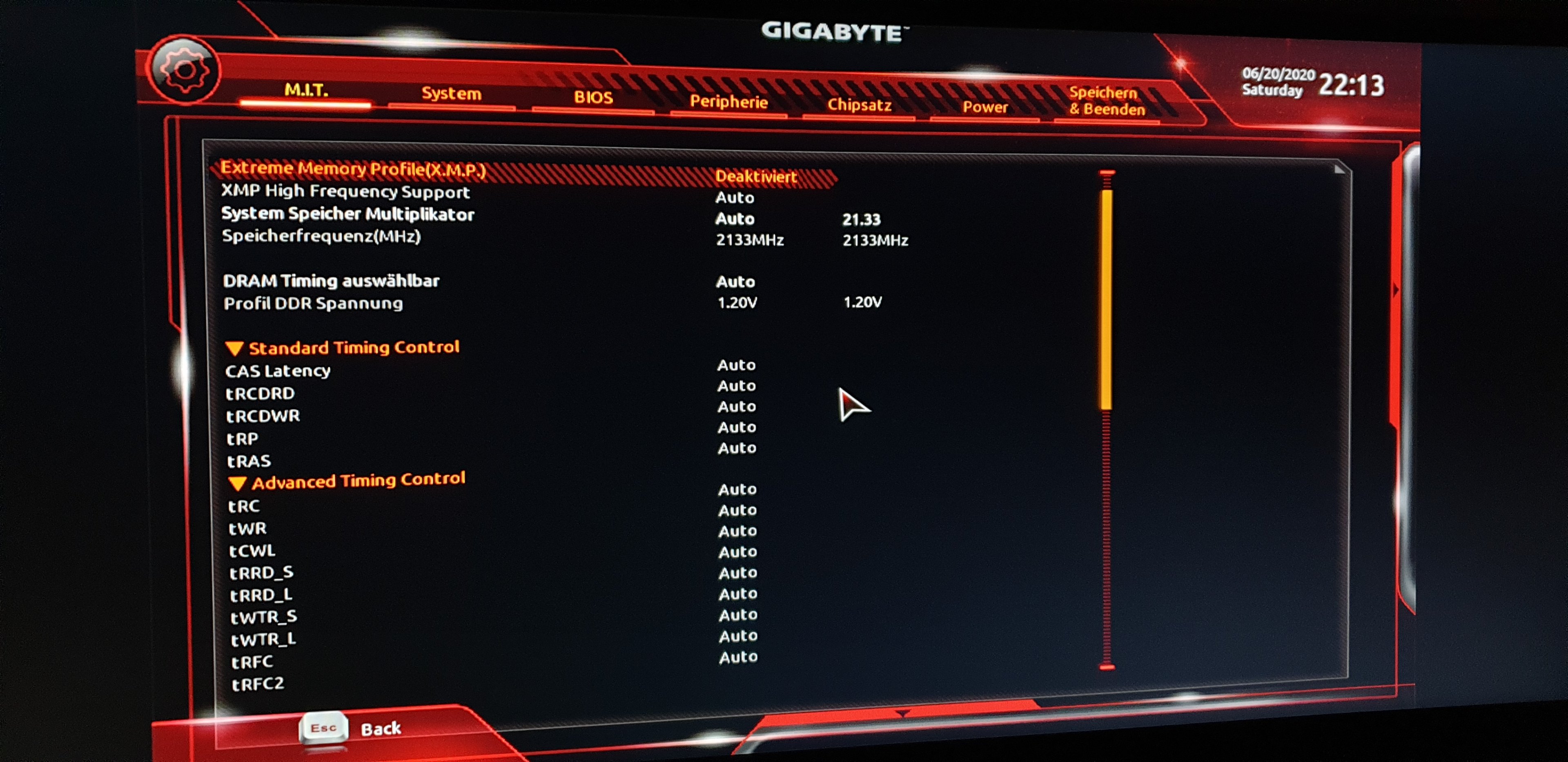

Simanova schrieb:
Das Problem tritt eigentlich nur auf wenn die Spannungswerte unzureichend sind.
Wenn z,b ein DDR3000-CL16 Ram 1,35Volt braucht, aber nur mit 1,2Volt vom Mainboard bekommt.
Prüfe, ob alle Taktraten und Spannungen (CPU, RAM, Infinity Fabric, etc.) normal sind.
Desweiteren mal ohne Peripherie hochfahren (Alle Kabel abziehen bis auf Monitor), Maus erst anstecken wenn das OS gebootet hat.
Ich glaube das könnte wirklich das Problem sein! Schau Mal ob es das ist was du meinst.

Die RAM sind zwar nur mit 1,2 V eingestellt, dafür laufen sie aber auch nicht mit 3000mhz, sondern mit 2133mhz Takt. Unabhängig davon kannst du aber dennoch das X.M.P. Profil im Bios aktivieren. Wäre eh zu empfehlen, damit die RAM mit den 3000mhz laufen.
