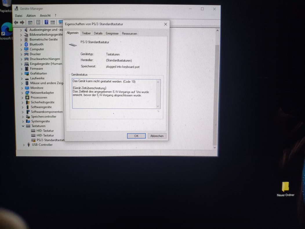

Habe den Computer komplett neu aufgesetzt. Beim Einrichtungsprozess hat aber weiterhin nicht die Tastatur funktioniert (die direkt am Notebook) inkl. Fingerabdrucksensor. Nach dem Einrichten kam innerhalb von 2-3 Minuten wieder driver power state failure. Also hat leider nichts gebracht.

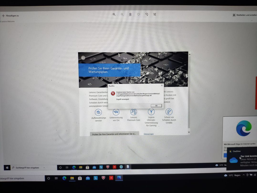

Vor dem ersten Absturz bekam ich nun noch eine Fehlermeldung RunDLL
Problem beim Starten von C:/ProgramData/Lenovo/lmController/Plugins/LenovoBatteryGaugePackage/x64/Lenovov/BatteryGaugePackage.dll
Zugriff verweigert
Kann das etwas mit dem Problem zu tun haben?
Im Gerätemanager gibt es weiterhin das Problem bei der Tastatur.
Screenshots im Anhang

Fehlercode 10
„Dieses Gerät ist nicht richtig konfiguriert“:
Installieren Sie den Gerätetreiber neu oder verwenden Sie einen anderen Treiber.

den Treiber deaktivieren oder deinstallieren bringt auch nichts. Nach dem Neustart ist er wieder aktiviert. Weiß aber nicht, ob dass die Ursache für das Problem ist. Im abgesicherten Modus ist der Treiber ja auch aktiviert und dort stirbt der PC nicht ab
Mhh. Wenn also eine komplette Neuinstallation mit Media creation Tool von Microsoft nichts brachte, und nur im abgesicherten Modus keine Abstürze sind, ist ein hardwaredefekt die wahrscheinlichste Ursache. Sei es die Festplatte selber (cristaldisk zeigt den Zustand), oder gpu/cpu (wird im ab Modus anders angesteuert)…
Schade das deine Garantie schon abgelaufen ist.
Hast du jetzt alle notwendigen Treiber von Lenovo installiert, inkl. eventuell notwendiger Utilities (für Power Mgmt, Hotkeys, Leistungssteuerung, ...), Intel ME Firmware 12.8 und auch das UEFI (BIOS) auf 4WCN47WW vom September 2020 aktualisiert?
Dann könntest du noch versuchen, das BIOS auf Werkseinstellungen (defaults) zurückzusetzen. Manchmal löst das Probleme, die eigentlich keine sind.
Vor dem Verschrotten würde ich noch ein Live-System (Linux) ausprobieren.
Als letzte Möglichkeit, wenn defaults laden, BIOS-Update und Kontrolle und neu einsetzen des Kabels und Tastatur/Touchpad nichts bringen, das nicht mehr funktionierende Gerät im BIOS zu deaktivieren, wenn dies möglich ist - und eine USB-Tastatur bzw. -Maus fehlerfrei funktioniert.
Hier wird auch noch ein Registry-Eingriff beschrieben: This Device Cannot Start. (Code 10) Keyboard And Mouse FIX
