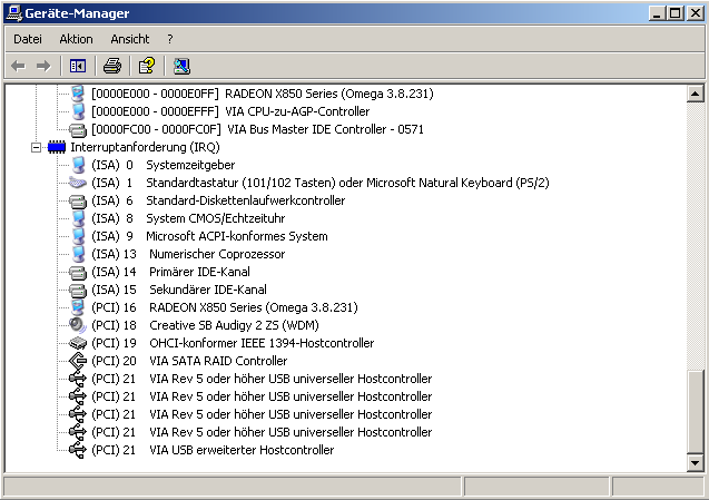

Edit: Anbei die IRQ-Belegung. Ist da etwas verdächtig?
So blabla ist die Aussage gar nicht. Jetzt weeißt du schon mal, dass ein Nvida-Treiber das Problem erzeugt. Und da du ein Board mit Uli-Chipsatz hast, bedeutet das, dass deine Grafikkarte nen Konflikt hat.

@Incredible: mh, der 21iger wird zwar häufig genutzt, aber im Prinzip von nur einem Gerät.

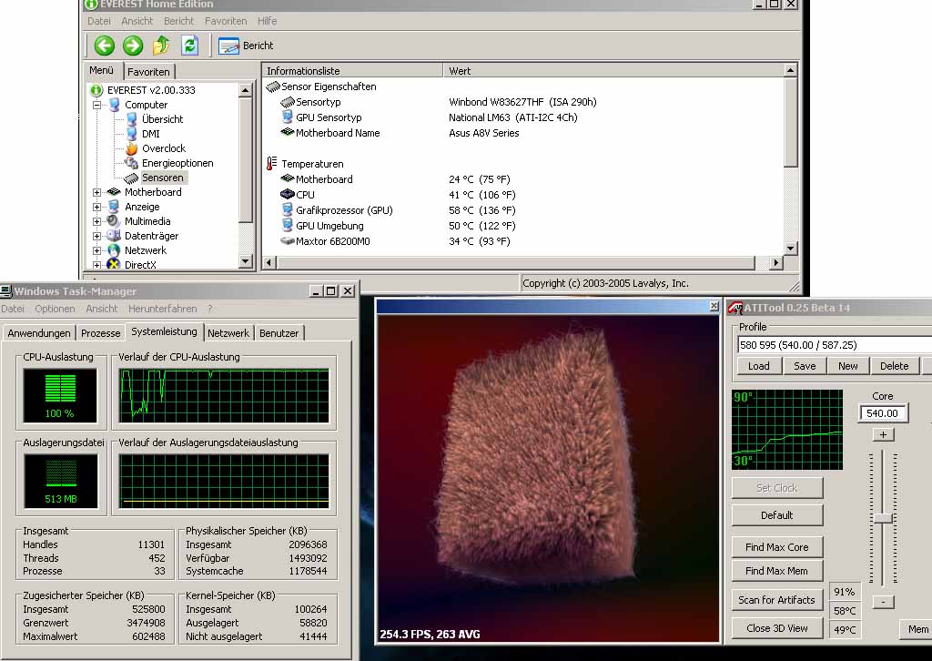

Könnten Temperatur- oder Stromzuführungsprobleme der Fall sein?
Würde mal den Speicher mit memtest86+ auf Fehler prüfen.
@ AndrewPoison
Was meinst du mit Stromzuführungsprobleme. Soll ich probeweise mal ein stärkeres Netzteil testen?
Die Temperaturen finde ich nicht zu hoch siehe Anhang. sorry für die schlechte Bildqualität, musste das jpg stark komprimieren

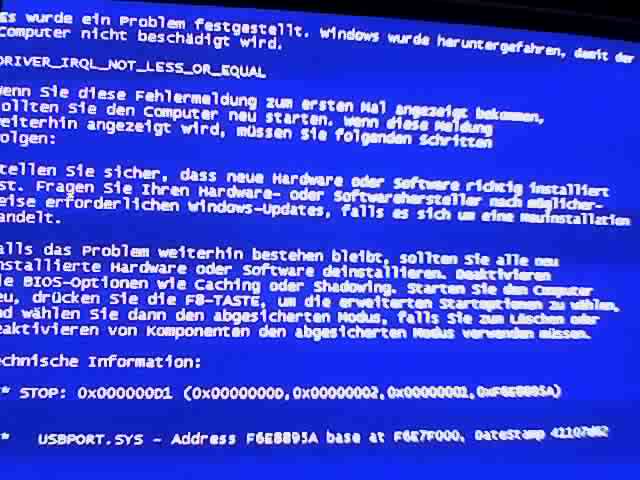

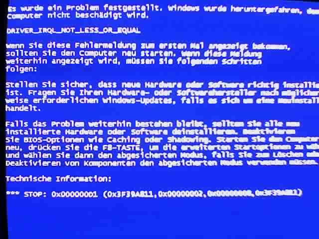

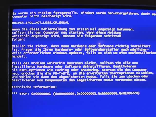

Edit: Schon wieder. Screenshot anbei. Kann jemand mit den Zahlen was anfangen?
Edit2: Und gleich nochmal. Diesmal mit Treiberfehler. usbport.sys
Es hängt nur der NETGEAR MA111 802.11b Wireless USB Adapter und meine Logitech Maus am USB Port.
Die neuesten VIA Treiber hab ich vorher schon mal drübergespielt.

Ich tippe zu 95% auf Treiberproblem. Evtl. kann man mit dem Minidump was anfangen, wenn Du ihn postest. Das ist allerdings bei einem Minidump Glücksache. Besser wäre ein Kernelspeicherabbild.

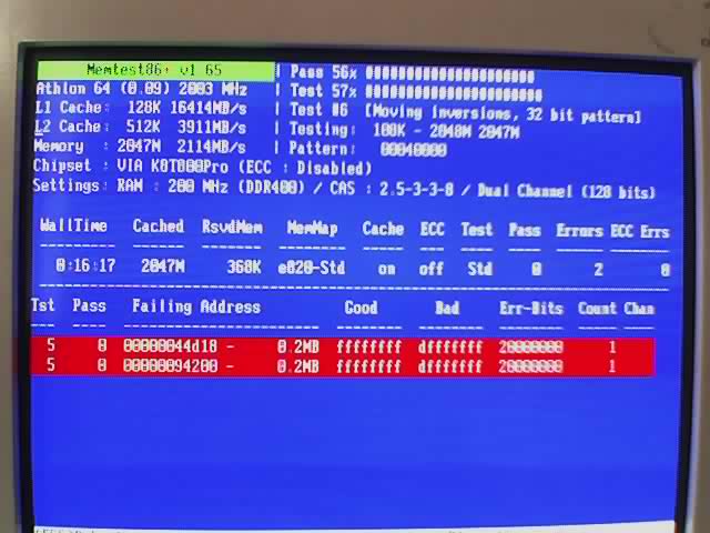

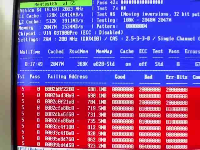

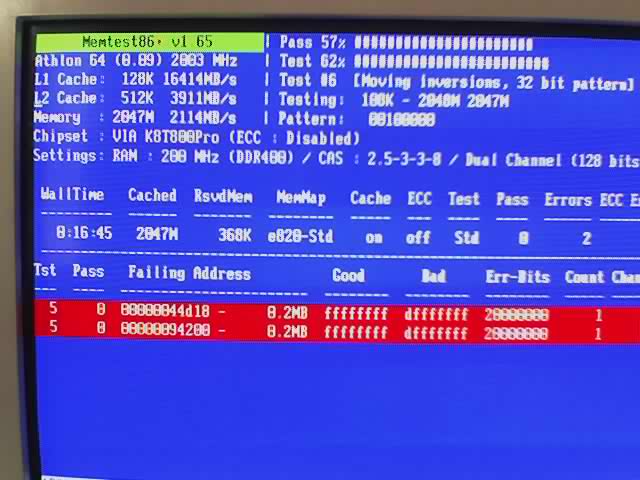

Ich hab meinen Speicher( 2 x 1024 MB Riegel) jetzt mal mit memtest getestet. Dualchannel
Es wurden Fehler gefunden.
Dann jeden Riegel einzeln getestet und es wurden keine Fehler mehr gefunden. Singelchannel
Was kann ich jetzt machen?

Wenn memtest fehler findet, hat das wohl nix mit Treibern oder dem Betriebssystem zu tun.
Hast du beide Riegel auch mal einzeln getestet? Vielleicht ist ja auch nur ein Riegel defekt. Hast du auf Standard-Timings mit Standard-Vdimm getestet?

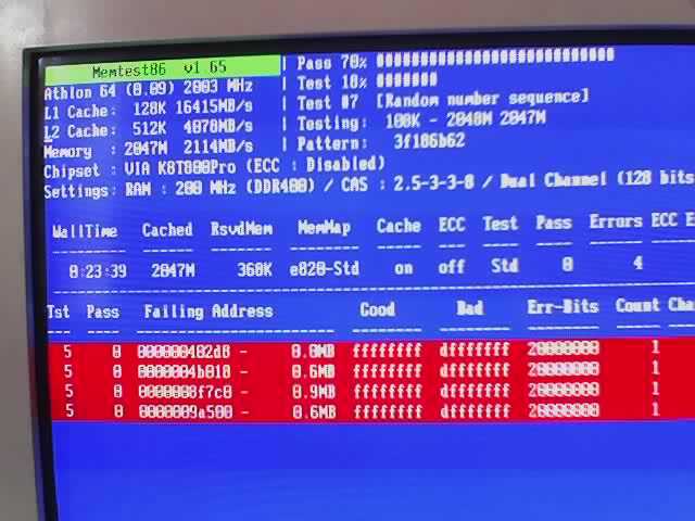

Ich habe jeden Riegel einzeln getestet - keine Fehler.
Jetzt hab ich beide Riegel im Singlechannel Modus getestet. Wieder Fehler
Foto anbei.

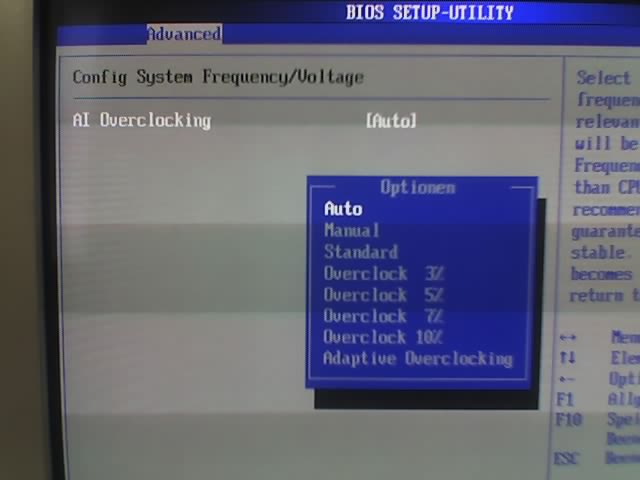

Habe mit Standard Timings und Standard Volt getestet. Nichts übertaktet.
Laut Bild sind die Timings auch standard. Wenn bei jedem Riegel der Fehler auftritt sind wohl beide defekt. Und nicht Singlechannel, komplett einzeln, also nur ein Riegel rein...
Danke für eure Antworten!
Wenn ich die Riegel einzeln teste treten keine Fehler auf.

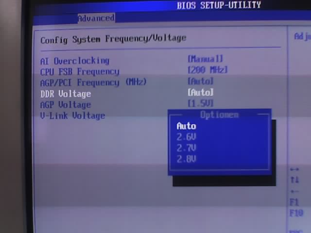

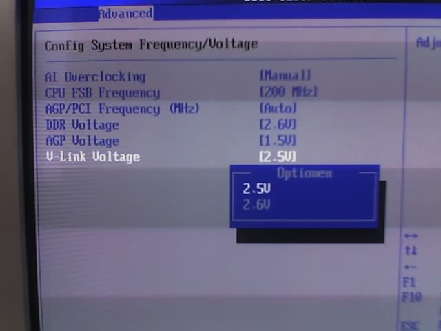

Soll ich probieren die Volts ein klein wenig anzuheben?
Es treten nämlich nur Fehler auf wenn beide Riegel, ob single- oder dualchannel, auf dem Mobo arbeiten.
Btw hab ich das neueste A8V Deluxe BIOS drauf. 1018.01 latest beta
