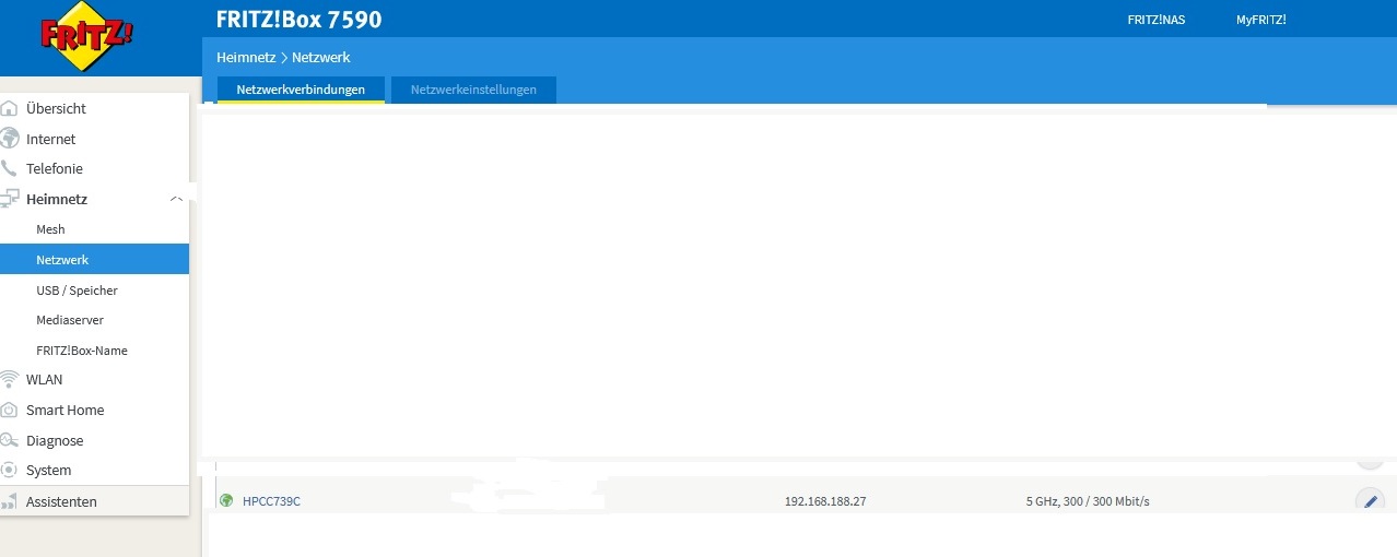

hängt der drucker direkt an der fritzbox oder der router wenn ja
