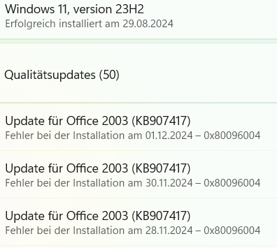

Laut Update-Verlauf:
Selbst habe ich keine Updates installiert, das tue ich - falls das überhaupt möglich ist - nie.
Office 2003 und W11 ist auch nicht der Kracher wenn da schon Updates fehlschlagen.

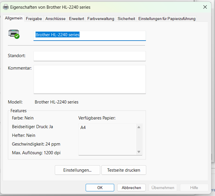

Im Idealfall sollte hier nix mit WSD drin stehen. Das Bild ist von meinem Netzwerkdrucker. Allerdings ist das ein W10 mit Herstellertreiber.

Habe Deinen Vorschlag probiert, aber ohne Erfolg.

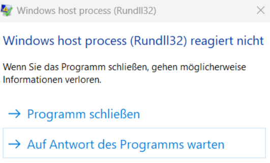

Habe das Fenster geöffnet.
Aber wenn ich auf 'Anschlüsse' gehe erscheint '(keine Rückmeldung') und wenn ich auf 'Schließen ' gehe das Fenster

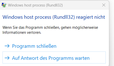

Bevor ich den Drucker lösche und neu installiere hier noch ein paar Screenshots zum Thema von BFF:

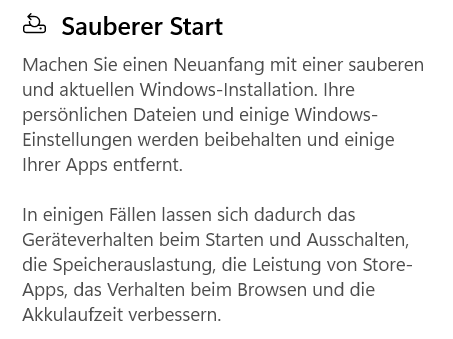

Ich befürchte meine Laptop-Probleme sind grundlegender. Eine Wiederherstellung traue ich mich nicht - was bedeutet es für mich wenn Apps dann weg sind? Die Variante das neueste Funktions- oder Qualitätsupdate zu löschen funktioniert nicht.
Ich habe keine Lust irgendwelche Apps oder Programme (oder Datein) zu löschen, deren Wichtigkeit ich nicht abschätzen kann.
