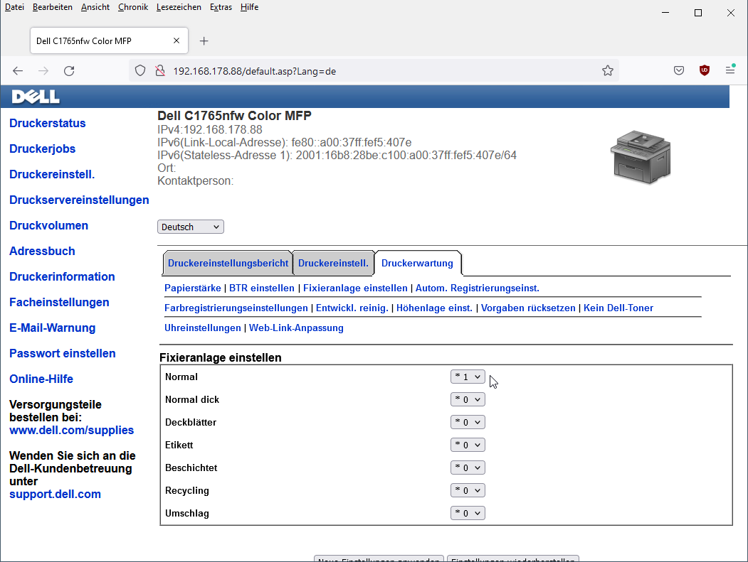

ich hatte zumindest ein ähnliches (vielleicht sogar das gleiche) Problem:
Bei meinem Laserdrucker des Typs "Dell C1765nfw Color MFP" traten im Abstand von 6,7cm ein Schatten auf. Die Schatten waren eher in den Ranbereichen zu sehen.
Dann habe ich unter Druckerwartung => Fixieranlage einstellen den Wert für das verwendete Papier erhöht. Damit habe ich jetzt ersteinmal keine Schatten gesehen. Ich hoffe, dass das so bleibt.
Viele Grüße
michaeL
PS: Die Einstellungen sind unter https://www.handbucher.com/manuals/625781/dell-c1765nf-mfp-laser-printer.html?page=157 beschrieben.
