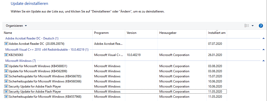

Laut Heise ist es der KB4557957. Der wurde auch installiert, doch mittlerweile nicht mehr angezeigt
Welchen muss ich denn deinstallieren?

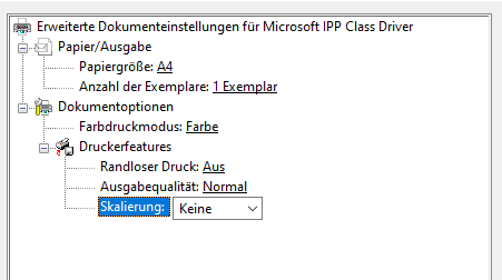

Welcher Treiber wird denn da benutzt, IPP Class Driver, ist der richtig für das Gerät?

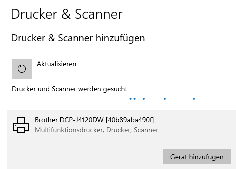

Der Drucker wird über WLAN hinzugefügt. Siehe Bild
Anschließend ist er da und ich kann ihn sofort Benutzen. Hier die Details.

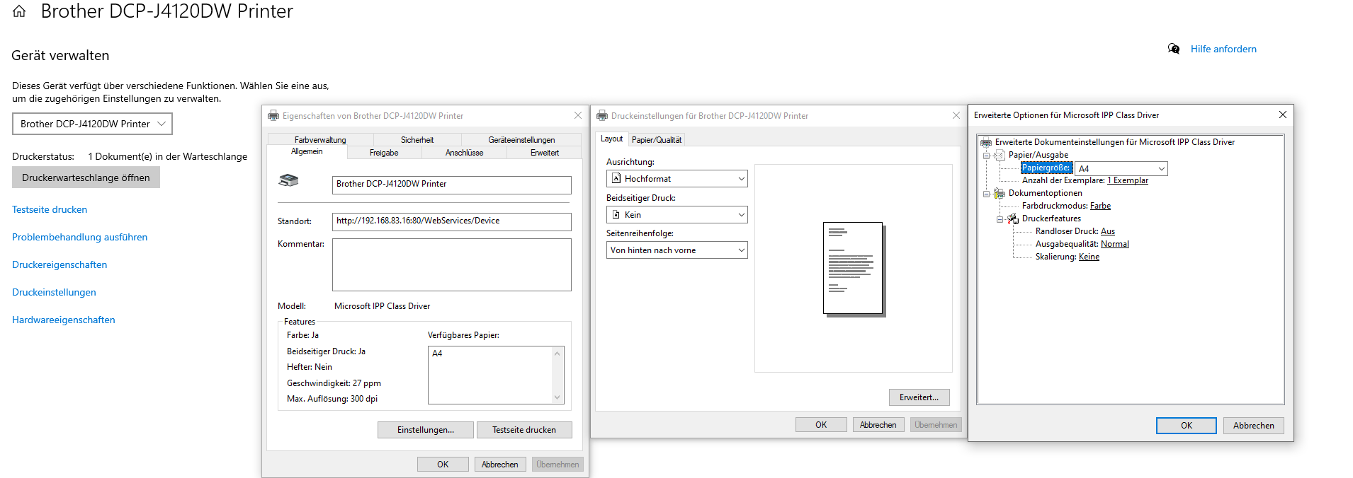

Hier noch ein Blick im Geräte-Manager
Wie kriege ich denn den IPP Class Driver ersetzt?
Deinstallieren bzw rechte Maustaste auf das Gerät und einen Brother-Treiber benutzen, geht nicht oder den Treiber von Brother runterladen/installieren? Normalerweise installiert man erst den Treiber und wenn der Installer fragt wo er angeschlossen ist verweist man auf das Netzwerkgerät? Habe sooft noch nicht von Brother installiert, bei HP / Epson mache ich es immer so.
