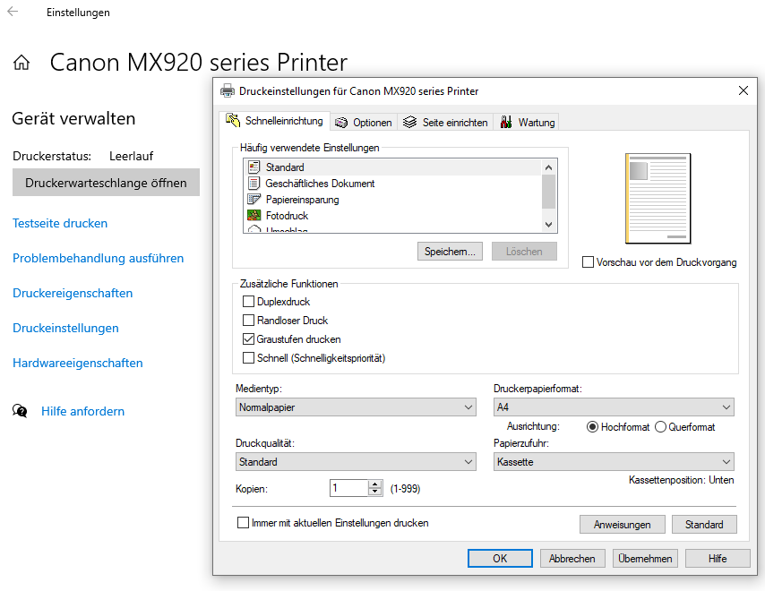

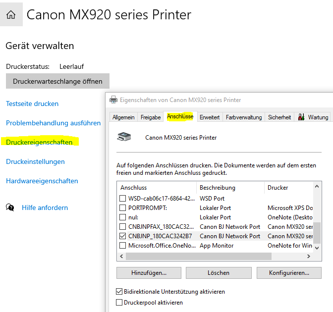

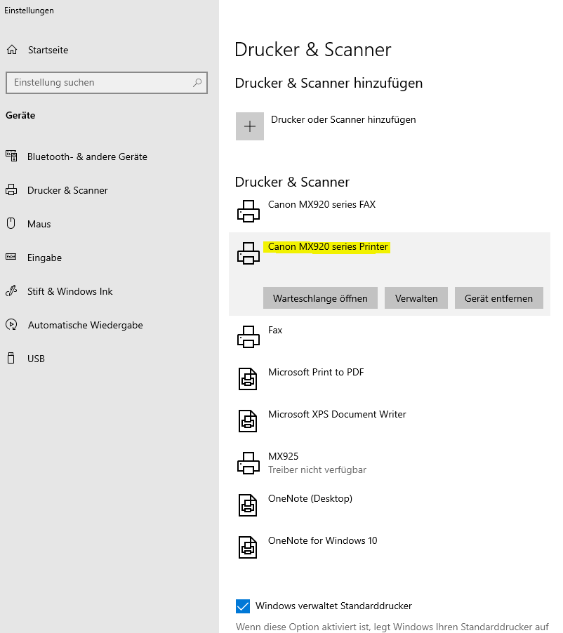

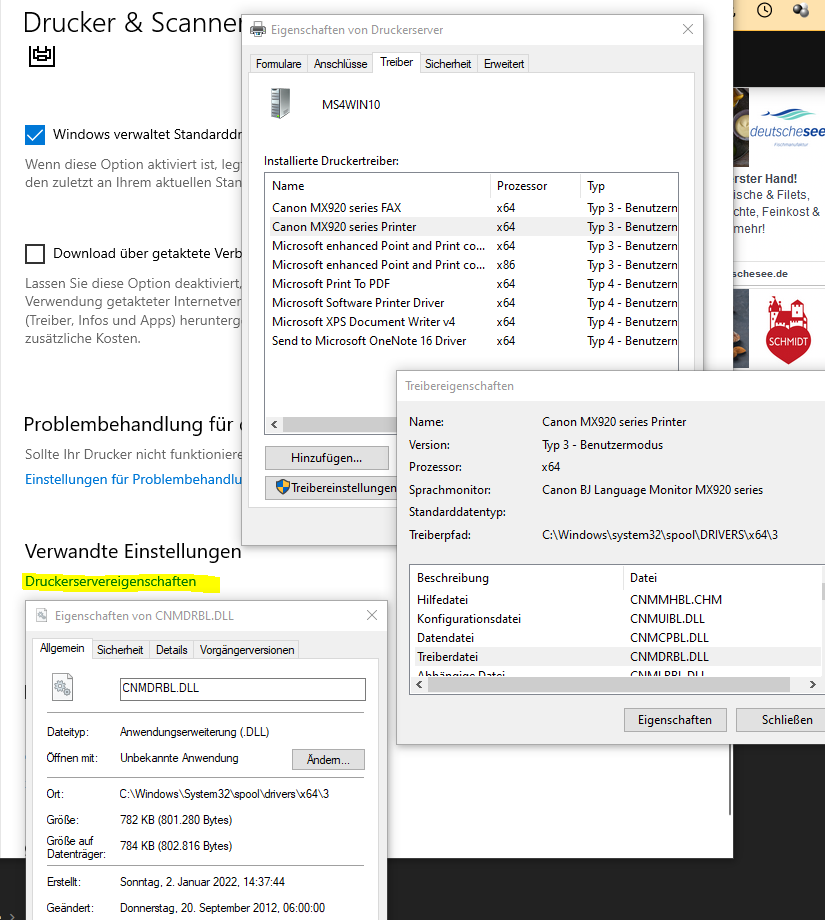

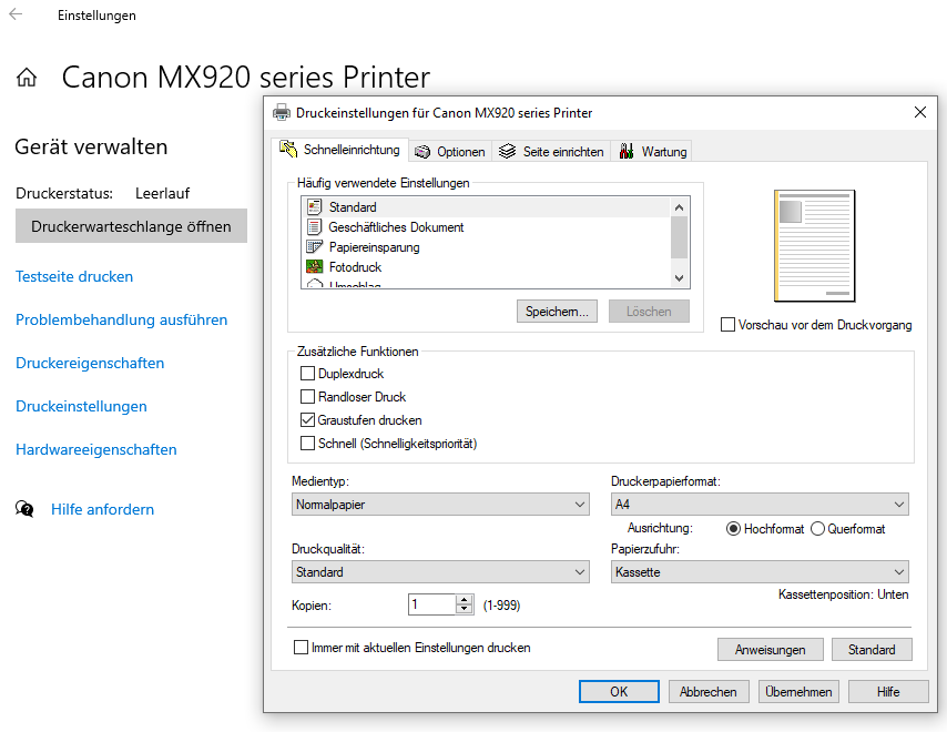

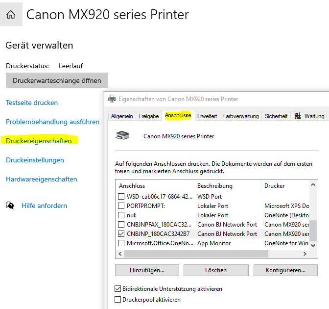

Vielleicht hast du den falschen Treiber erwischt? Bitte immer genaue Infos dazu angeben und nicht nur "der aktuelle von der HP ...". So sieht der Pixma MX925 in Windows 10 21H2 aus, wenn der Treiber, bzw. das Paket "mp68-win-mx920-1_01-ea32_2.exe" installiert ist, und alles funktioniert:
MX920_Druckerservereigenschaften.PNGMX920_Drucker-und-Scanner.PNGMX920_Druckereigenschaften.PNGMX920_Druckeinstellungen_Win-10.PNG
Reaktionen: ThomasK_7

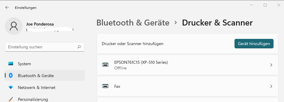

Hast du schon versucht den Drucker über Einstellungen > Bluetooth & Geräte > Drucker & Scanner hinzuzufügen?
triple-frog schrieb:
ja, es ist der gleiche
Vergleiche die Einstellungen, deswegen habe ich die Screens reingestellt.
