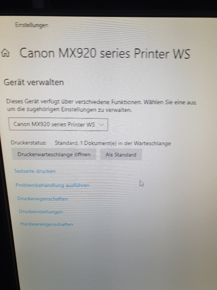

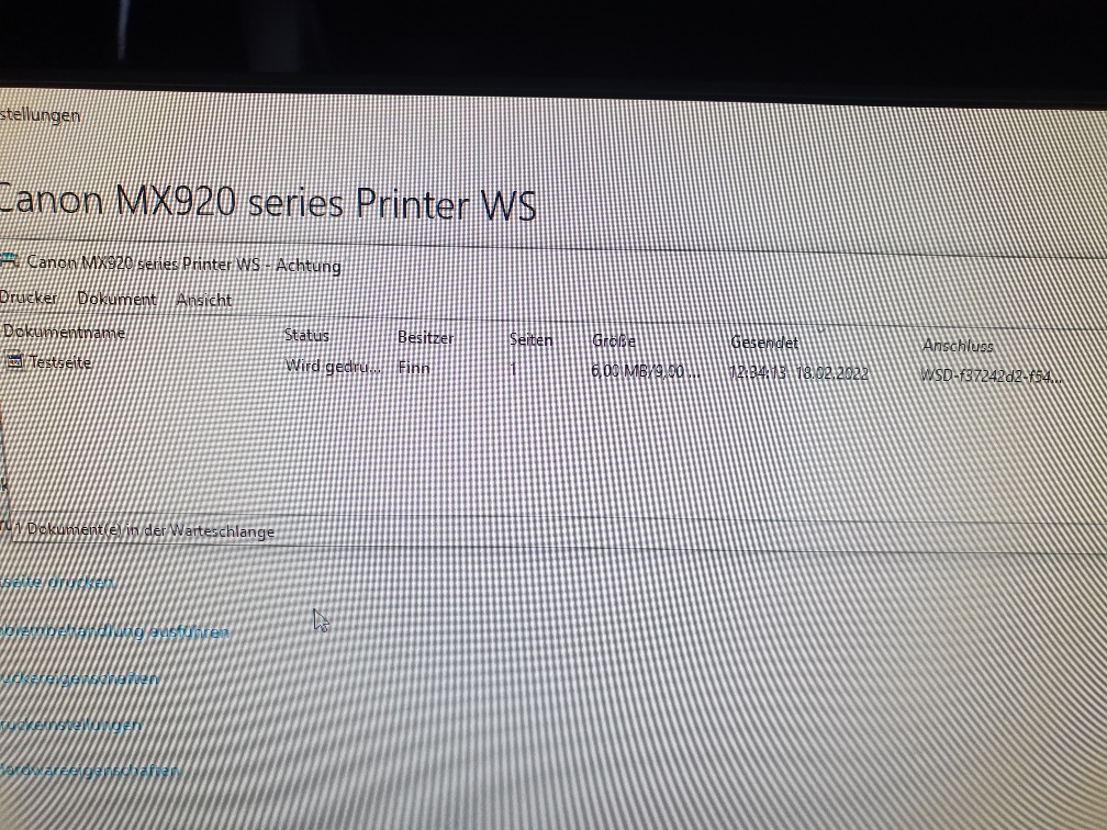

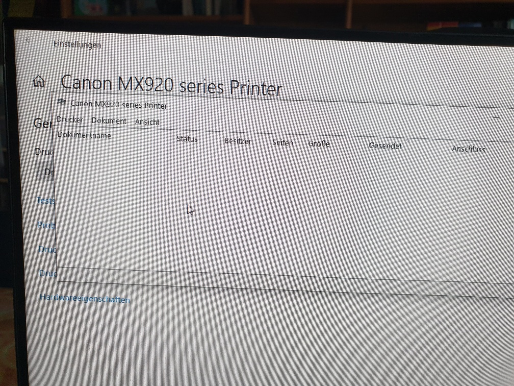

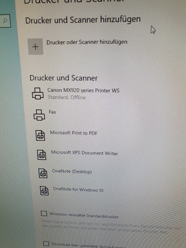

Und Dein nicht ausgeführter Druck taucht da wie auf?
Ich denke auch, dass im Spooler mindestens ein Druckauftrag hängt.

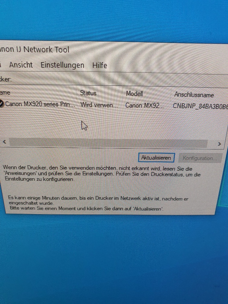

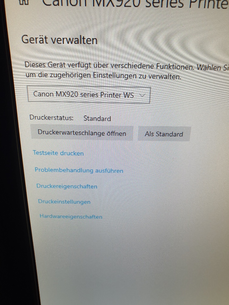

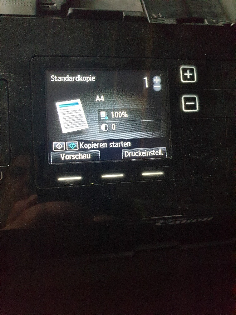

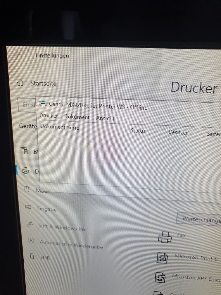

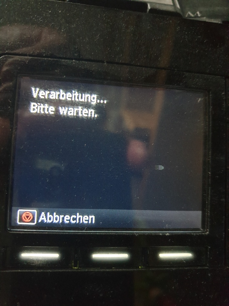

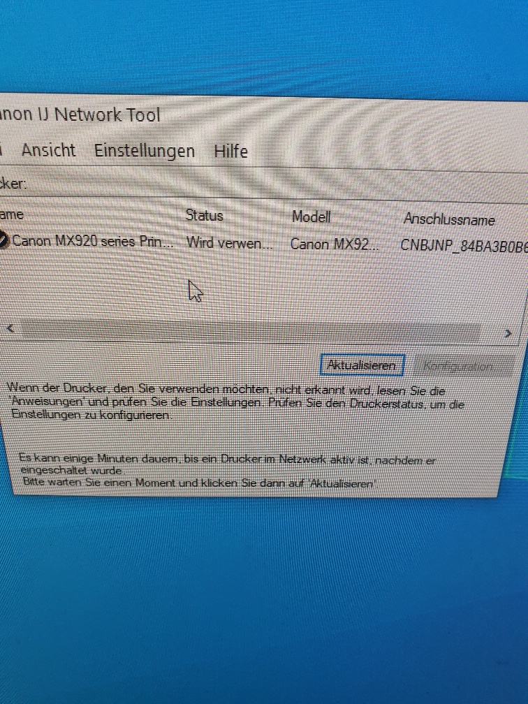

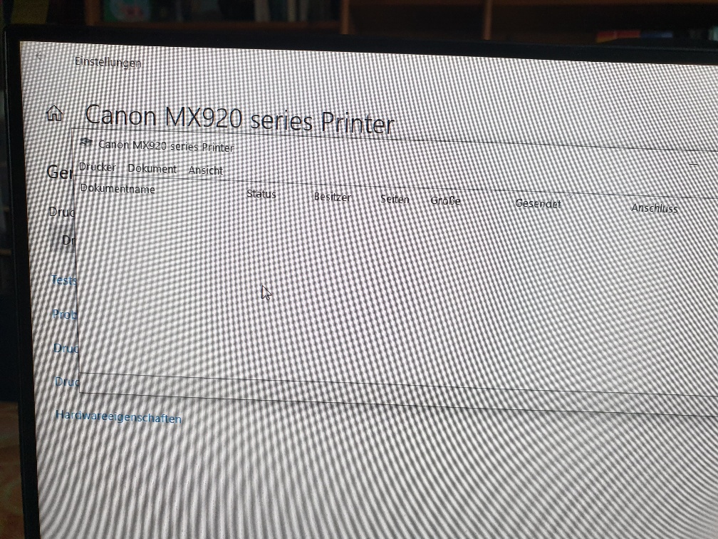

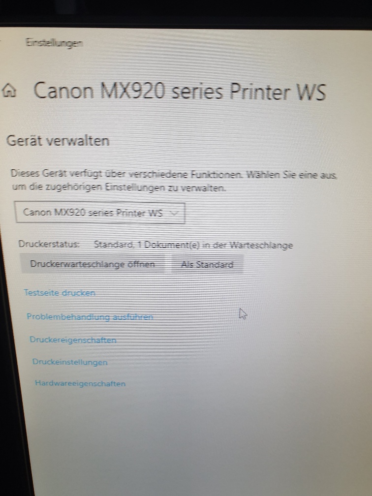

So, ich habe mal beide aktive Rechner fotografiert und auch noch mal getestet. Scannen geht, Drucken nein

Ein Haken bei "Drucker offline verwenden" ist aber nicht aktiv?
Lässt sich der Drucker anpingen von dem einen PC aus?
ich kann von allen PC's scannen, auch von dem Rechner der nicht drucken kann.
Und über die Druckerverwaltung zB einen Düsentest starten. Wenn ich den Düsentest gemacht habe, dann kann der gleiche Rechner aber kein Word drucken.
Anpingen habe ich aber noch nicht gemacht. Aber der Drucker wird ja aktiv wenn ich einen Auftrag losschicke

Kurzer Zwischenbericht.
Es ist die aktuelle Software. Ich kann sogar den Drucker über das Netzwerk ausschalten. Dann muss die Kommunikation ja funktionieren? Ich kann scannen, aber nicht drucken.
