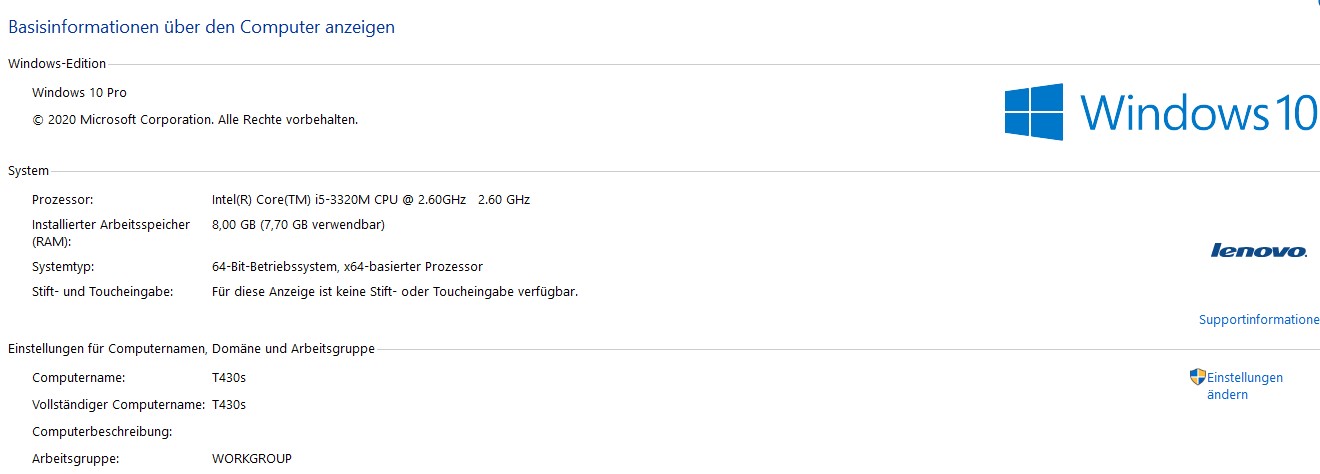

seit ein paar Tagen erkennt mein Laptop (Eigenschaften siehe Bild unten) den Drucker (brother MFC-J480DW) nicht mehr. Ich habe schon in der Bedienanleitung und im Internet recherchiert und alles ausprobiert, was ich konnte. Bis jetzt hatte das Drucken immer funktioniert, nur manchmal musste ich den USB-Kabel ein paar Mal umstecken, bis es gedruckt hat.

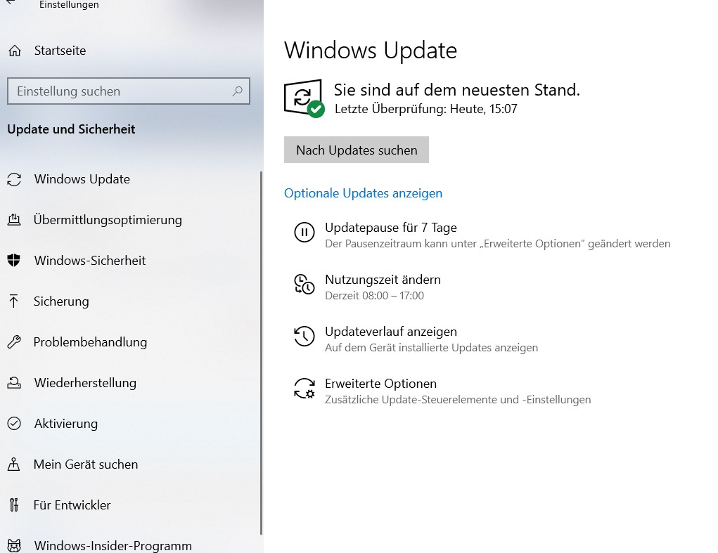

Also, die Updates werden automatisch gemacht, ich denke, alles ist aktuell:

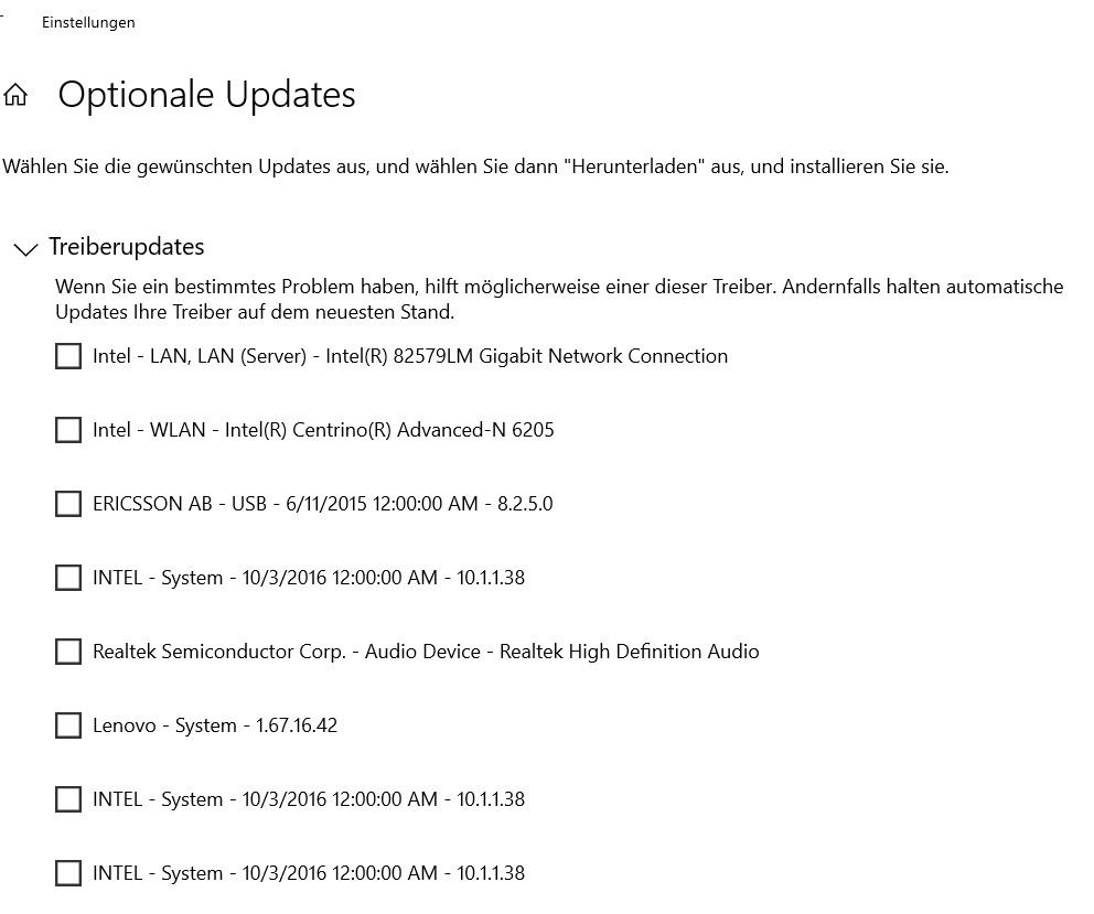

Aber bei Treiber-Updates gibt es eine ganze Liste: soll ich sie alle installieren?
Windows-10 Version ist "20H2" (ist das, was du meinst?)

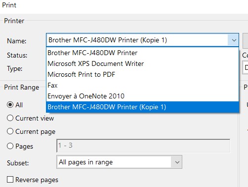

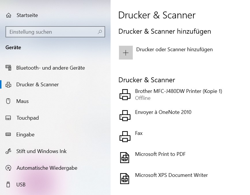

Jetzt hat es doch bei mir mit Kabel funktioniert, allerdings wird der Drucker jetzt als "Kopie 1" gezeigt; und wenn ich ein Dokument drucken will, zeigt er den Drucker 2 mal, und ich muss den "Kopie 1" auswählen, damit es druckt.
Ich verstehe immer noch nicht was los ist, aber zumindest konnte ich wieder drucken...

Die Kopie 1 des Druckers zeigt er an, da du im Grunde den gleichen Drucker nochmals eingerichtet hast, nur dass das Gerät über einen anderen Anschluss (LAN) läuft.

Dann würde ich schon alle relevanten Updates/Treiber installieren.
Um auf Nr. sicher zu gehen, würde ich auch "erstmal" alle vom Hersteller deines Notebooks/PC`S angebotenen Treiber beziehen und diese neu installieren, um dann zu testen, ob alle Geräte "normal" funktionieren.
Die Treiber bekommst du bei dem Hersteller meist unter Angabe der Seriennummer, die sich auf dem Geräte (Rückseite) befindet.
Die Treiberversorgung von Windows ist aber auch schon relativ gut geworden, heißt du könntest auch die vom Windows-Update angebotenen Treiber herunterladen und installieren lassen...

Ich hatte mich geirrt, der Drucker funktioniert jetzt nur über WLAN aber nicht über Kabel.
Und leider geht das Scannen weder über WLAN noch über Kabel. Muss dafür etwas noch extra eingerichtet werden?
Ich habe jetzt alle Windows-Updates und Treiber installiert, das hat aber nichts geändert.
Ich habe dann bei Lenovo auch alle vorgeschlagene Treiber installieren (danke für den Tipp, ich dachte, solche Updates werden automatisch gemacht). Danach hat zumindest meine Kamera wieder funktioniert, es ist schon mal was :-). aber beim Drucker hat es nichts gebracht.
