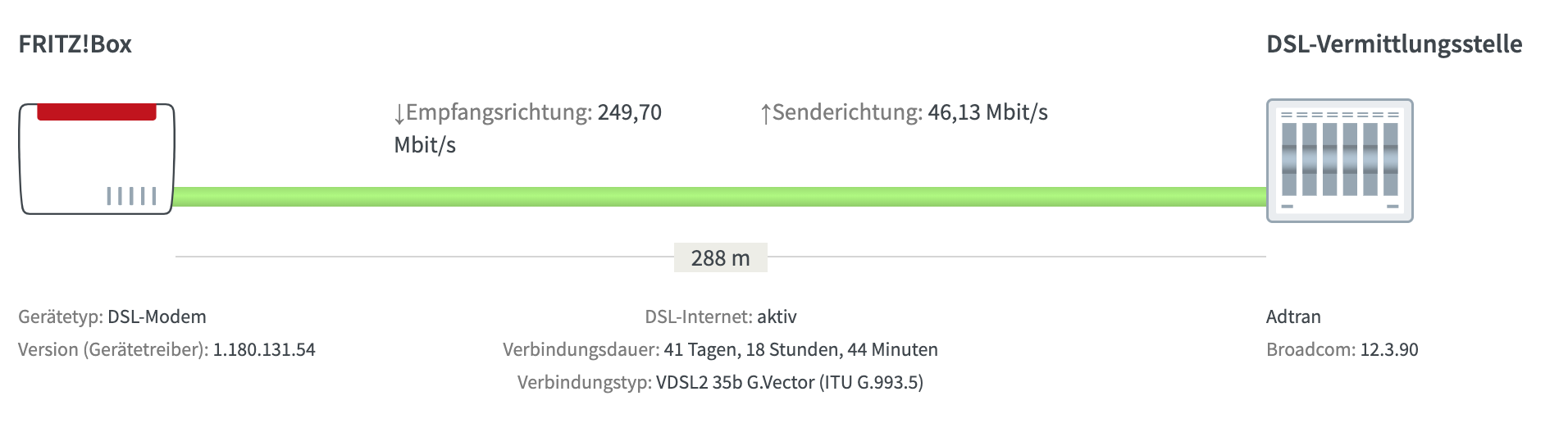

Aber so viel weniger ? Habe 2 Kollegen bei denen ist die Länge ähnlich lang
Die Fritzbox versucht die Leitungslänge anhand der Dämpfung und anderer Parameter zu schätzen. Das klappt oft erstaunlich gut, ist aber trotzdem nur eine Schätzung. Die Dämpfung passt sowohl zur Aussage der Leitungslänge als auch zur gelieferten Bitrate.
Ger_Zerky schrieb:

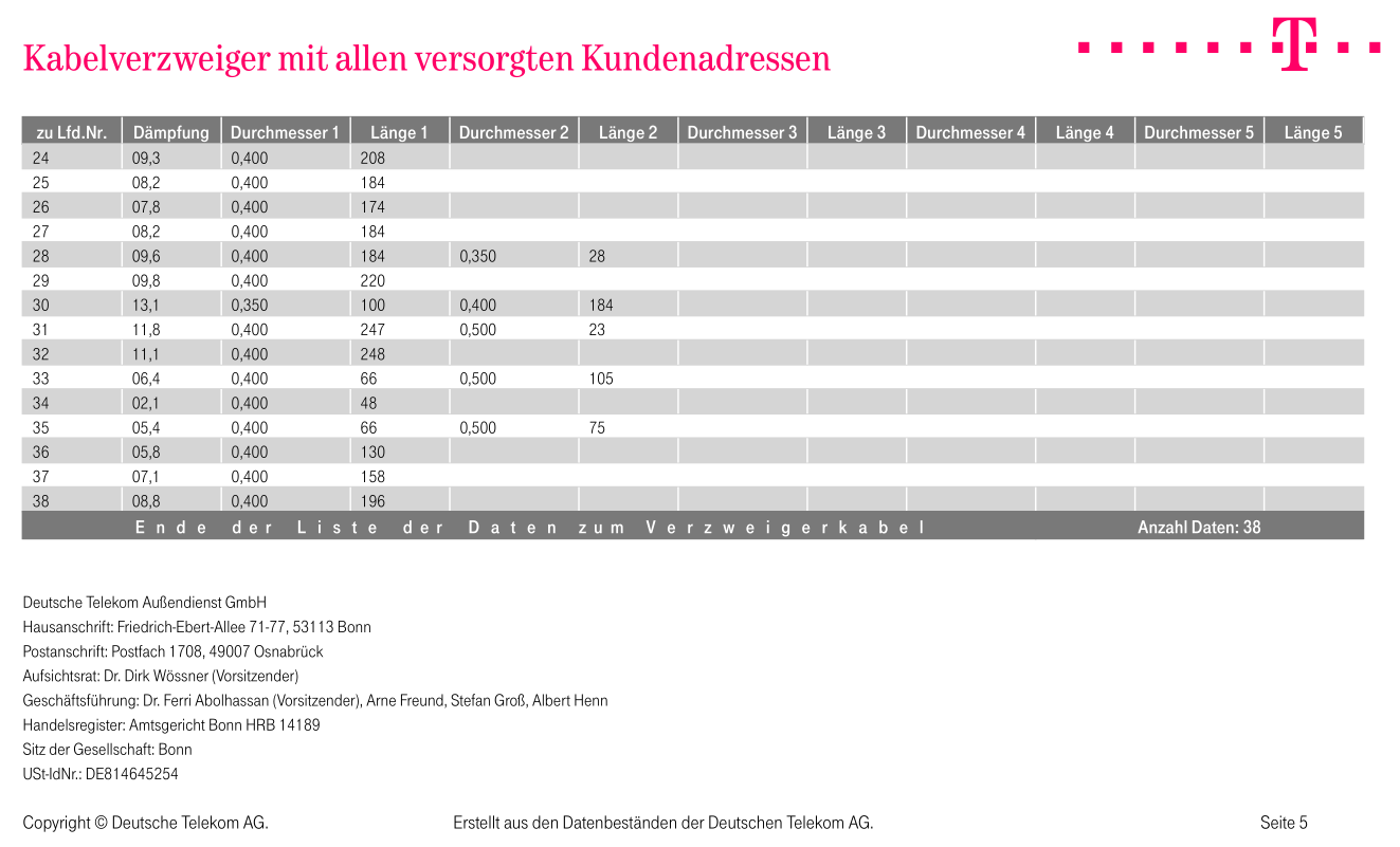

Der Leitungsweg darf nicht mehr als 260 meter sein für Super Vectoring
mein realer Leitungsweg, inkl. der Steigung zum Kabelverzweiger und dann wieder der Abzweigung zum Querkabel (SOL) und der dann folgenden Steigung am MSAN beträgt rund 335m.
Daher: It depends. Sind überall 0.5mm bei mir. TAE ist direkt neben dem APL und dann kommt nur noch das FB Kabel. Klar, für's 265er oder gar 292er Profil reicht es nicht, aber es sind 215% ggü. VVDSL100. Finde schon, dass es mehr als 260m realer Leitungsweg sein darf. Aber es kommt eben darauf an.
Daher: It depends. Sind überall 5mm bei mir. TAE ist direkt neben dem APL und dann kommt nur noch das FB Kabel. Klar, für's 265er oder gar 292er Profil reicht es nicht, aber es sind 215% ggü. VVDSL100. Finde schon, dass es mehr als 260m realer Leitungsweg sein darf. Aber es kommt eben darauf an.
Das ist die länge was wir garantieren alles danach ist glück oder einfach Technisch nicht machbar.
Nein, das ist falsch. In Kontes Orka bzw. dessen Nachfolger sind die Dämpfungen relevant und nicht die Länge. Und wenn SVVDSL 250 bzw. 175 nicht innerhalb der jeweiligen Bandbreitenkorridore möglich ist, wird es auch nicht angeboten. Dazu kommt, dass mittlerweile üblicherweise zunächst nur VVDSL175 geschaltet wird (wenn möglich mit dem 204er Profil) und dann per ASSIA ermittelt wird, was weiter möglich ist. Der Kunde kann dann entweder via Link nach 7-21Tagen auf 250 wechseln oder, wenn er es nicht macht, erhöht ASSIA sukzessive das Profil nachts im Wartungsfenster. Sind genügend dieser Infos von ASSIA für einen Bereich gesammelt, wird dann auch direkt bei Schaltung das 250er Profil genommen, wenn möglich.
Reaktionen: brainDotExe, DeusoftheWired und Hayda Ministral
Ger_Zerky schrieb:
Der Leitungsweg darf nicht mehr als 260 meter sein für Super Vectoring und die kabel dicke ist auch ausschlag gebend.
Das „auch“ bzw. der hintere Teil des Satzes ist wichtiger. Ob du 260 m mit 0,6 mm ⌀ oder mit 0,35 mm ⌀ hast, spielt keine zu unterschätzende Rolle – das ist genauso Teil der Gleichung für die Dämpfung wie die Leitungslänge.
Ausschlaggebend für den Tarif, der dir bei einer Verfügbarkeitsprüfung auf der Webseite angeboten wird, ist die Dämpfung, die in der KONTES-ORKA für eine Adresse hinterlegt ist. Die Dämpfungsgrenzen der einzelnen Tarife der DTAG können z. B. hier im Punkt 1.1 eingesehen werden.
Reaktionen: Ger_Zerky und foo_1337
