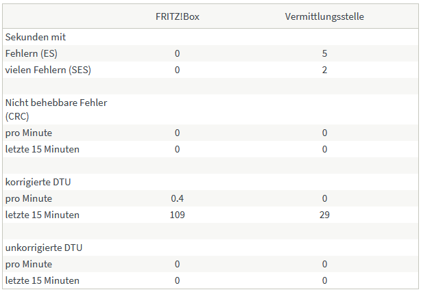

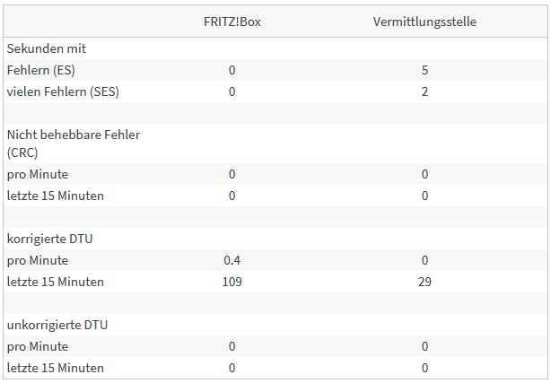

Ich hab mir daraufhin mal die DSL-Infos genauer angeschaut. Die nicht behebbaren Fehler schwanken zwischen 100 und fast 400 innerhalb 15 Minuten bei Fritzbox und Vermittlungsstelle und dieser Wert erscheint mir auch sehr hoch (links FB, rechts VS):
Vodafone fällx nix besseres ein, als erneut den Techniker zu schicken, aber ich vermute das Problem nicht in der Leitung, da die Abbrüche immer zu Stoßzeiten kommen. Ach ja, ich hab ne 50.000 Leitung, die in den letzten Monaten eigentlich super stabil lief. Die FB ist eine 7530, neue Firmware ist drauf.

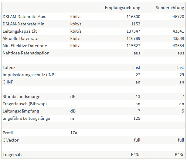

Vielleicht hilft das noch:
Ich wär echt mega dankbar für Hilfe.

Hier das Spektrum nach dem Neustart des Geräts gerade:
Würde auch sagen dass dort VF wo nachbessern muss und du von deiner Seite aus wenig machen kannst.

Scheinbar bleibt Dir leider nichts anderes übrig als den Schiebereglner nach ganz links zu stellen und auf den Techniker zu warten. Ich kann das Spektrum nicht beurteilen. Die Fehleranzahl ist aber in der Tat zu hoch.

Ja, dass da was mit der VS nicht stimmt, dacht ich mir anhand der Zahlen auch.

Das bringt alles nichts. Die Störabstandsmarge bricht massiv ein, das heißt, dass die Leitung gestört ist.
Wenn das immer nur Abends passiert, kann das ein Temperaturproblem sein. Also nicht bei dir, sondern irgendwo in der Verkabelung bis zur Vermittlungsstelle.
Also nicht abwimmeln lassen und sofort den Techniker wieder anfordern. So oft, bis die dich auf einen anderen Port geschaltet haben und die Leiung geprüft haben.
Zudem, wenn sie es nicht hinbekommen ankündigen die Zahlungen einzustellen und von deinem Sonderkündigungsrecht gebrauch machen, wenn sie den Vertrag nicht erfüllen. Dann zur Telekom wechseln die als einzige brauchbare Techniker haben und nicht nur Subunternehmer schicken, die so gut wie keine Ahnung haben, außer eine hochwertige, funktionierende Dose gegen eine minderwertige Baumarktdose zu tauschen
