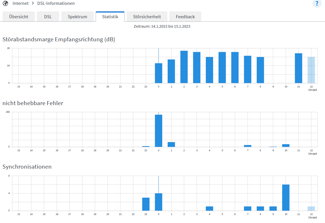

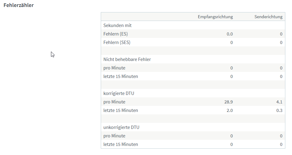

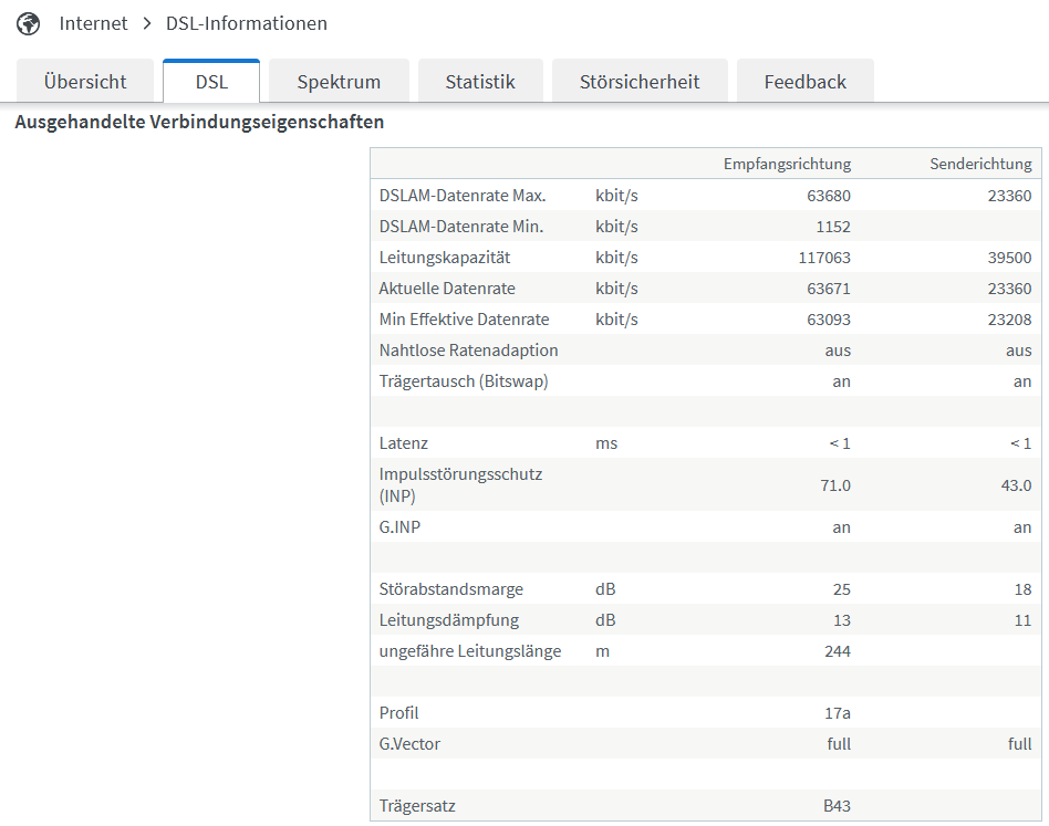

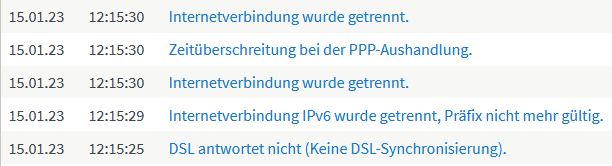

Ich habe beispielhafte Screenshots angefügt. Das Fehlerbild in den Ereignissen ist immer gleich (DSL antwortet nicht). An den DSL-Werten kann ich nach Recherche nichts allzu auffälliges erkennen (außer dass ich durch den DSLAM durch die ganzen Abbrüche auf 60 Mbit gedrosselt bin, aber das ist mir erstmal egal, mir geht es um die Stabilität). Es kommt zwar ab und zu eine Häufung von nicht behebbaren Fehlern vor, aber die Abbrüche passieren auch, wenn es wenige oder kaum welche gibt (siehe Statistik). Auf eine bestimmte Tageszeit lässt sich das Problem nicht einschränken.

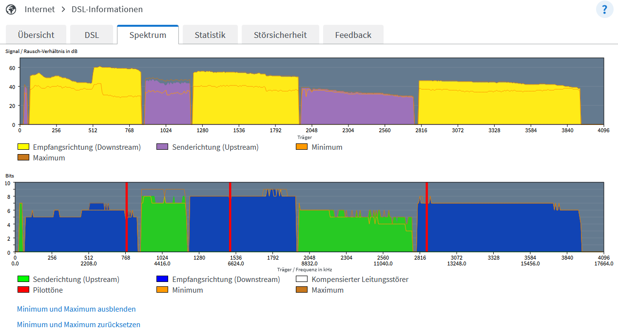

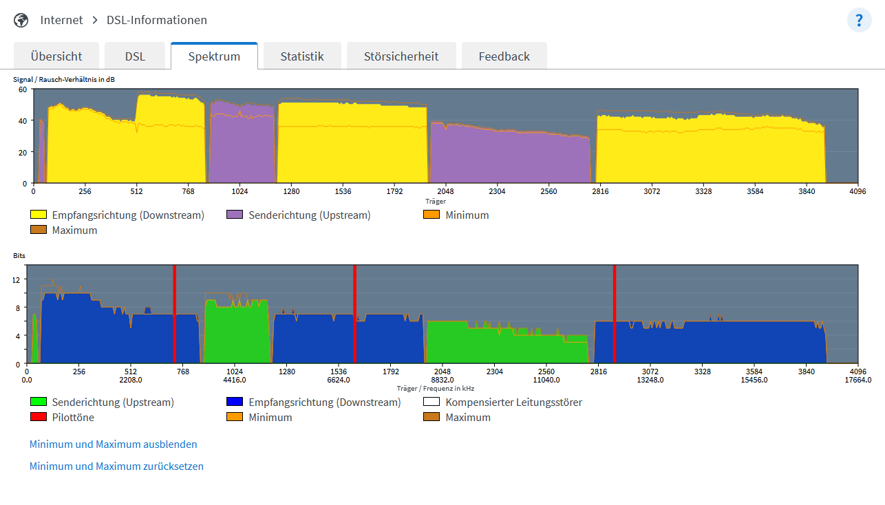

Was aber für mich als Laie nicht in Ordnung aussieht ist das Spektrum. Der Unterschied zwischen Minimum und Maximum sieht für mich viel zu groß aus. Wenn ich nach Spektren anderer Leute mit Problemen suche, haben die eher Zacken an bestimmten Stellen statt diesen gleichförmigen Abfall. Ich habe auch schon davor gesessen und beobachtet, die meiste Zeit befinden sich die Werte am Maximum, fallen dann aber immer wieder für einen Moment ab. Ab und zu fallen sie dann sehr stark ab (noch stärker als das Minimum in den Screenshots, bis auf unter 30 dB) und dann kommt der Disconnect.

Beim Das Spektrum unten , sieht nicht gut aus .
Versuche es Mal mit einem anderen Kabel fürs DSL zur Telefondose , falls du noch so eins hast , oder verwende ein Normales Netzwerkkabel mit dem Adapter.

Was auch sein könnte das 100 , etwas zu viel sind bei einer Leitungslänge von 244m , da hilft nur noch auf 50Mbit Runterstufen lassen 😔
Mfg.
Bei mir zeigt die Fritzbox eine ungefähre Leitungslänge von 309m an und 100/40 laufen dauerhaft stabil,
bei einer angezeigten Leitungsdämpfung von 14dB und einer Störabstandmarge von 10dB. Allerdings nicht bei 1&1.

Ich hatte mal einen ähnlichen Fehler mit Einbrüchen auf dem Spektrun (bei dir sinkt ja alles um ein gutes Stück ab). War damals ein Wackelkontakt in der TAE Buchse, hab die Buchse und das Kabel getauscht und danach nie wieder Probleme.
Was auch stark auffällt DSL Max 63k , derzeit 117, ich denke er muss auf 50 runter , die Leitung ist einfach überlastet evtl. 😕
Und der Min. Wert erst !
