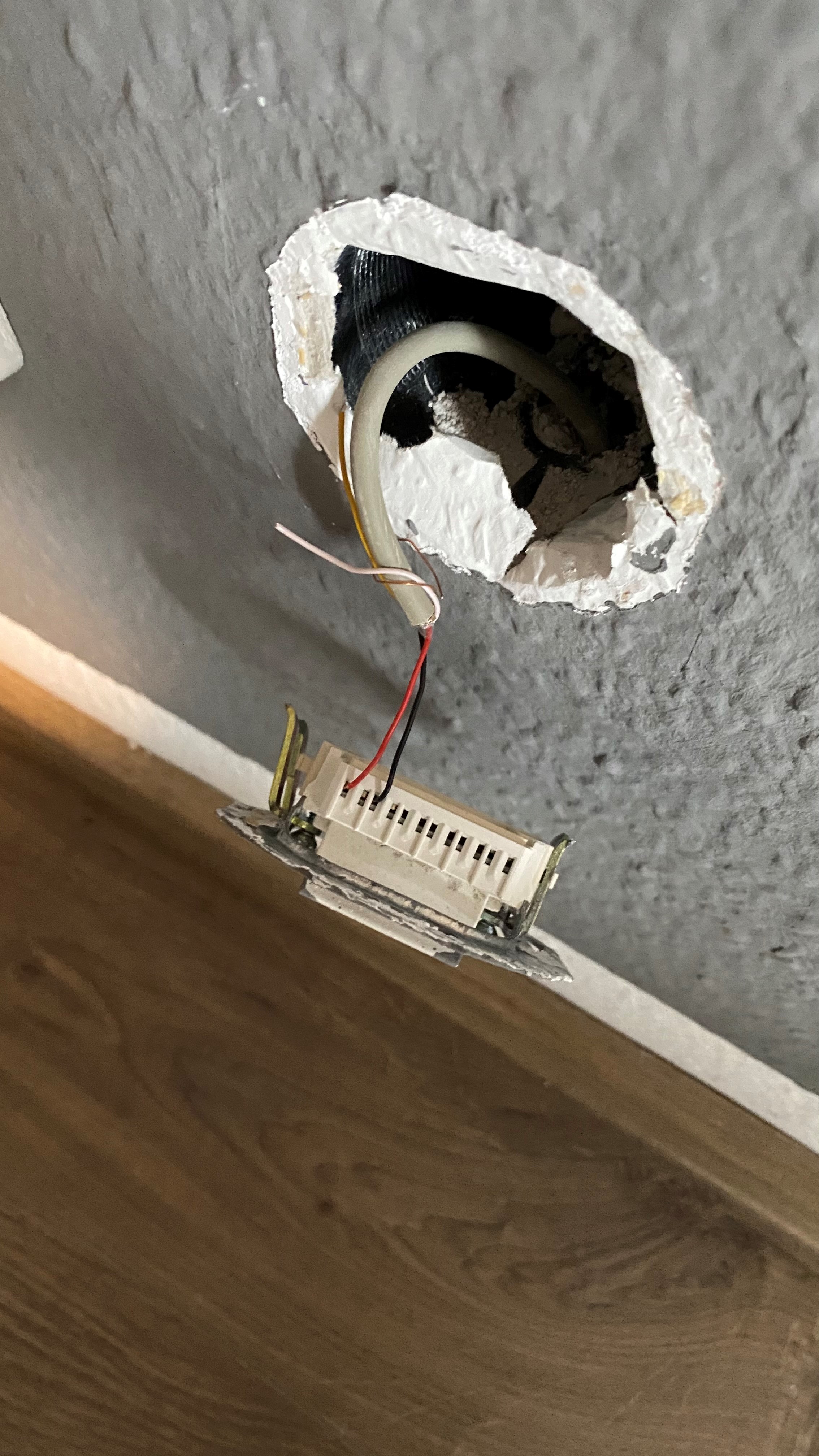

  • 2. TAE-Dose ist nur mit 2 Drähten angeschlossen, an PINs 1+2, wie auf dem Bild
  • 2. TAE-Dose: Weitere Drähte liegen an, sind aber nicht angeschlossen

Eine Info fehlt vielleicht noch: An der 2. TAE Dose liegen noch weitere Drähte an, sind jedoch nicht angeschlossen. Eine Verbindung besteht nur auf PIN 1+2.
Kannst du herausfinden, wie viele Adern an der 2. Dose angekommen, was das für Kabel ist, und wo sie herkommen?
Hier sieht es so aus: Leider kann ich nicht sagen, wo die Leitungen herkommen. Vermutlich von der 1. TAE-Dose?

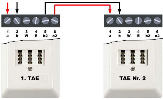

Bei der 1. TAE halt das Kabel zur 2. TAE abmachen die 4 Adern für eine 100 Mbit Verbindung auflegen andere Seite das gleiche und testen ob es läuft.
ist dann nur noch der Aufwand die 1. TAE in eine TAE + Netzwerkdose zu tauschen.
Nennt sich Kombidose UAE/TAE
Die zweite TAE ist nur eine Weiterleitung der ersten TAE.
Meistens wurde sowas gemacht weil die erste TAE an einem ungünstigen Ort war und deshalb die Weiterleitung gemacht wurde.
