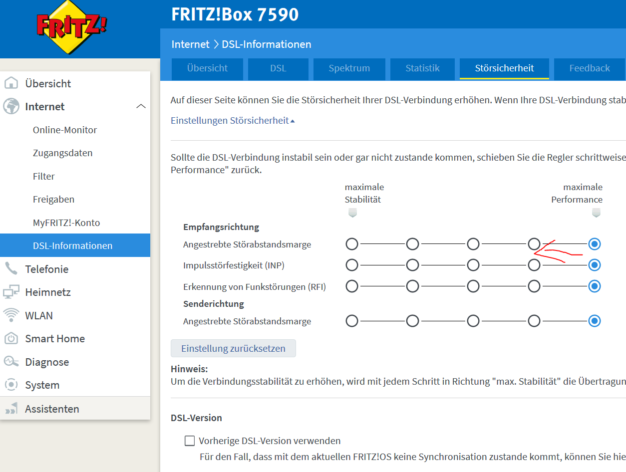

Verschieb mal die Regler bei Dir in Richtung Stabilität
Reaktionen: meckswell

rsn13 schrieb:
soll ich nur den INP mal verschieben und die anderen bei max perfom. lassen?
Schieb mal alle ganz nach links - Bessert sich nichts, liegts an Vodafone.
