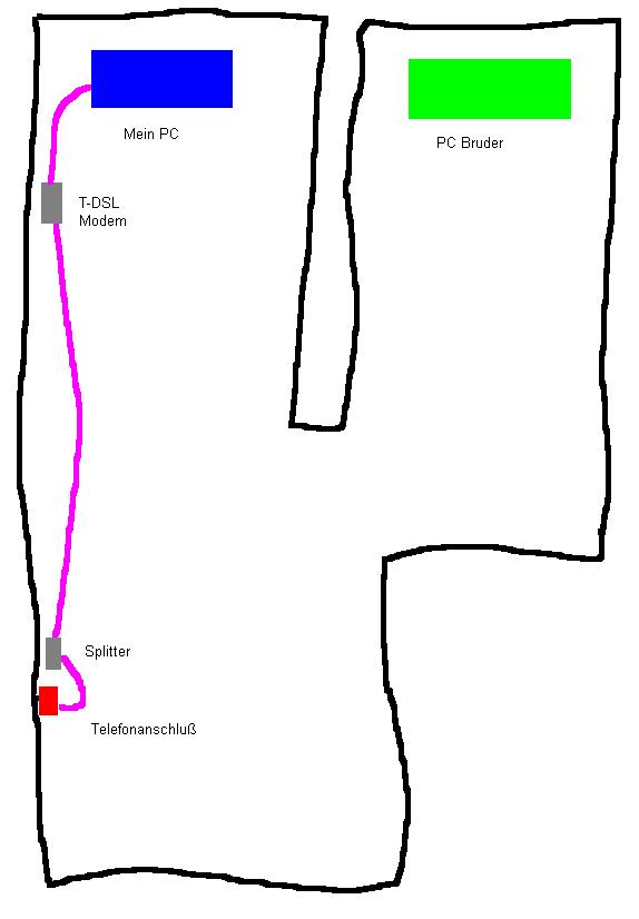

hi leute!
wir haben daheim nen ganz normalen T-Net Analog Telefonanschluss bei der Telekom mit T-DSL (Flat). mein bruder bekommt diese woche seinen neuen pc. da wir beide dann gleichzeitig ins internet wollen und aber auch mit beiden pc daten hin-und her schicken wollen, bin ich an der überlegung, wie ich das machen soll?!
ich hab euch eine kleine skizze gemacht (bitte nicht lachen :D )
mein pc ist per kabel ganz normal an das t-dsl modem (das weisse telekom dsl-modem) angeschlossen.
was brauch ich alles, wenn ich wie oben geschrieben, mit beiden pc´s ins internet möchte aber acuh offline daten von meinem pc zum pc meines bruders schicken möchte!?
achja, wäre es auch möglich, dass mein pc am kabel bleibt, aber der pc meines bruders per W-Lan (kabellos) ins internet geht?
reicht zum zocken etc. das dsl 1000 für beide pc´s ? oder brauch ich da dsl 2000 und mehr?

1. Kauf dir am besten einen (WLan-)Router. Etwas anderes würde ich gar nicht erst in Betracht ziehen.
2. 2 Leute können eigentlich wunderbar an der 1000er Leitung zocken. Ping ist dann noch ganz gut. Sobald aber einer auf die Idee kommt zu saugen oder z.B. große Threads in Foren aufmacht, isses vorbei mit dem guten Ping. Muss man sich halt absprechen.

du brauchst dazu einen router und einen switch, wobei es meist kombigeräte gibt.
der router wird an den ausgang des modems gesteckt, dazu musst du noch beide pc's per kabel am switch anschließen - das wars.
wenn du das ganze kabellos haben möchtest, dann brauchst du einen wlan-router. dann ist auch das möglich.
zum zocken reicht dsl 1000 völlig aus, aber wenn du mehr für den gleichen preis bekommst würd ich nicht nein sagen :)

Also das T-Sinus Teil find ich nicht so gut. Habe schon diverse T-Com Geräte eingerichtet und fast immer gab es irgendwelche dämlichen Probleme mit diesen Teilen.
Das Netgear Gerät im zweiten Link ist da wesentlich besser, wobei das natürlich kein W-LAN ist.
Wenn du wirklich W-Lan haben möchtest, dann kann ich dir die Geräte von Netgear, D-Link oder Buffalo ans Herz legen. Die sind allesamt ganz gut. Nur zu den Geräten musst du dir noch W-LAN Karten kaufen, die du in die Rechner einbauen kannst. Diese gibts auch als externe USB Versionen, wobei ich davon abraten kann.
W-LAN ist auch wesentlich schwerer einzurichten für einen Leien. Je nach Wohnsituation hat man dann auch mal Aussetzer im Empfang oder so.
Wenn es deine Wohnung zu lässt würde ich das ganze per Kabel machen. Ist einfach noch am schnellsten und einfachsten einzurichten.
Die 100MBit Kabel sind auch nicht teuer. Als Router kann ich dir folgenden empfehlen:
http://www.geizhals.at/deutschland/a37620.html Dabei handelt es sich um den Netgear RP614 Router. Der kostet nur um die 25 Euro oder bei Mediamarkt um die 30 bis 40 Euro.
Er bietet ein super Preis-Leistungsverhältnis und ist leicht zu konfigurieren.
An diesem Router werden dann einfach alle Kabel anegschlossen. Einen Switch brauchst du auch nich mehr. Habe das Gerät selber zu hause. dort hängen drei Rechner dran. Läuft alles problemlos und schnell.

Du brauchst folgende Hardware… W-LAN Router, W-LAN Netzwerkkarte.
Du brauchst ein Netzwertktaugliches OS (Betriebssystem)….sonst geht’s gar nicht.
Also WIN98 sec Edition, WINME, oder WINNT, als auch WIN2000 sowie WINXP Prof.
Bei der XP HOME oder etwaigen recovery versionen bin ich mir nicht gaz sicher ob es geht.
Aber auch alternativen wie LINUX sind möglich ist ja klar.
Zur weiteren Situationsbeschreibung und Anleitung unter div. OS, folgender Link:
http://www.windows-netzwerke.de/
Es gibt aber auch hier oben im Forum ne FAQ zum Thema und Grundlagenbeschreibungen
Da dein Rechner ja schon per Kabel mit dem DSL-Modem verbunden ist, reicht das eben angegebene equipment an zusätzlicher Hardware aus. Der PC deines Bruders muss mit der W-LAN Netzwekkarte ausgestattet werden. Jetzt kommt Der Router per Kabel an das DSL Modem und dein PC ebenfalls per Kabel an den Router……hierfür haben die Router Anschlüsse, auch die W-LAN Router. Und zwar haben diese Router hinten Anschlüsse die mit INTERNET und LAN bezeichnet sind o.ä. Dort den Router entsprechend mit dem DSL Modem per Kabel verbinden….anschließend wie gesagt deinen PC wiederum per Kabel mit einem freien LAN Anschluß am Router verbinden. Das wars erstmal…..
Nun musst du die Sache Konfigurieren. Was bedeutet du musst auf alle Fälle erstmal Zugang zu dem Router bekommen an dem dein PC hängt. Denn der übernimmt anstelle vorher, die ständige Verbindung zum Internet über das DSL-Modem. Und die Berechtigten PC`s dürfen dann wiederum sofern angeschlossen, über den dann ins Internet. So einfach ist es, doch auch so unterschiedlich wenn auch ziemlich ähnlich, sind die Einstellungen dafür im Router zu machen. Meistens gibt es dort eine Routine für den Ersteinstieg. Dies sollte mit dem Handbuch des Routers kein Problem sein. Trotzdem kann ich in kleinen Schritten erstmal kurz schildern worum es geht.
1.)…..Du benötigst natürlich erstmal Zugang zum Router, um in diesem dann Eingaben machen zu können…Dazu ist in den meisten Fällen die Eingabe einer URL nötig. Also in Form einer Netzwerk ID wie zum Beispiel 192.186.0.1 die du im Browser eingeben musst. Auch gibt es aus Sicherheitsgründen dort meistens ein Passwort…..dies sollte auch im Handbuch zum Router stehen.
2.)….Wenn du anschließend auf den Router also Zugang hast, kannst du entweder per Guide deine Daten angeben oder Manuell eben…wichtig sind folgende….zum ersten muss dein Router ja Daten haben damit er mit dem DSL Modem ins Internet kann….also die Kenndaten deines Providers die du sonnst bei der Einwahl genutzt hast. Meistens gibt es hier auch Vorgaben…. PPPOE… o.ä. wäre wohl in deinem, eurem Fall richtig.
Ist dies alles korrekt geschehen kommt der nächste Schritt.
3.) damit dein PC ins Internet kann, muss er natürlich den Vorgaben des Routers entsprechen, weil dieser ja jetzt vor ihm, quasi als sogenannter GATEWAY an dem Anschluss zum Internet sitzt. Das heißt im weiteren Menü des Routers sind Vorgaben für den LAN Anschluss zu machen mit dem dein PC jetzt

Ja, du brauchst einen wireless LAN Router mit mindestens 2 Port Switch. Aber die meisten haben heute eh mindestens 4 Ports, wenn man mal die Fritzbox außen
vor läßt.
Darüber hinaus braucht dein Bruder natürlich noch eine WLAN Karte, oder USB Adapter.
Deiner Skizze nach zu urteilen, würde ich Deinen Bruder aber per LAN Kabel anbinden, so strahlt ihr euch nicht unnötig die Bude voll. Es sei denn Eure beiden
Zimmer haben 100m² oder so. ;)
Ich hab übrigens noch einen schönen Netgear WLAN Router zu hause rumstehn, der fristet ein Schattendasein, seit dem ich die FritzBox Fon WLAN habe. Bei Interesse einfach eine PM schicken. :D
T-DSL 1000 sollte ausreichen. Ich hab einen Kumpel, der mit seinem Bruder auch gemeinsam mit uns BF2 zockt und wir machen zusätzlich noch Teamspeak. Das reicht auch und die beiden haben immer noch Pings unter 80. Vorher 40-60. Damit kann man gut zocken.
