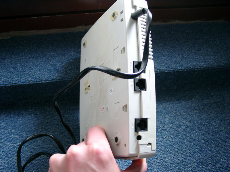

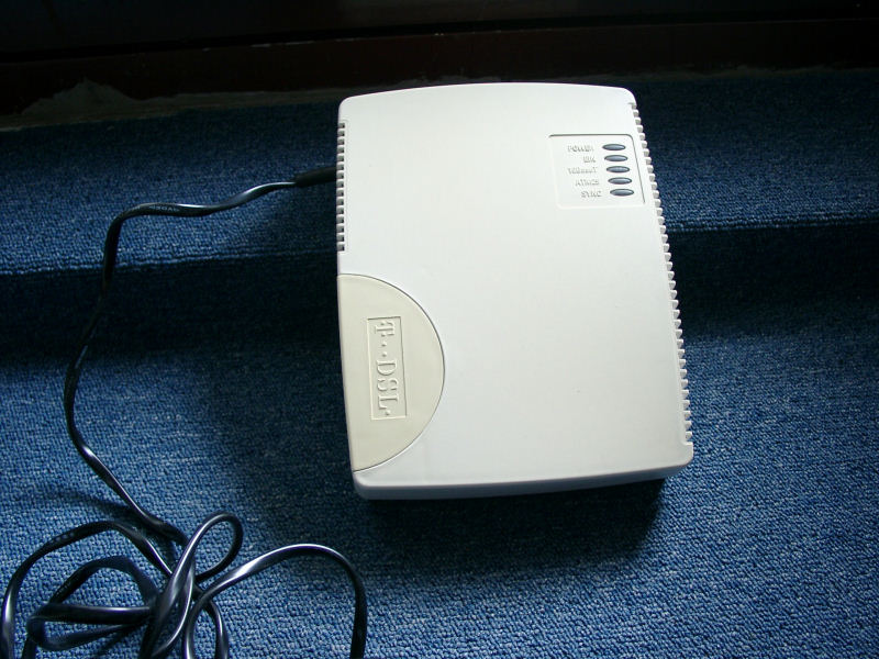

@gustl87:
Mit deiner Frage hast du mich echt erwischt... keine Ahnung was das für ein Modem ist. Es ist zumindest mein erstes Modem von vor x Jahren...aber sollte noch laufen.
@alle:
Wer erkennt es denn? Hatte es damals von der Telekom bekommen als die Leitungsgröße noch maximal 0,768MBit war...

es schaut nach einen telekom produkt der teledat reihe aus und ist von siemens produziert
Dann wäre es ja das Richtige für gustl87
Ja sieht ganz so aus, aber vorher wüsste ich doch noch gerne ob es einen Unterschied zwischen den Teledat Modems gibt.
Also solange die 1Mbit schaffen reicht es aber gibt es einen Unterschied in der Störanfälligkeit ?
Danke !
kann ich dir leider nicht beantworten, nur das es verdammt gut lief... und nen Kumpel von mir das gleiche Teil immer noch am laufen hat...
