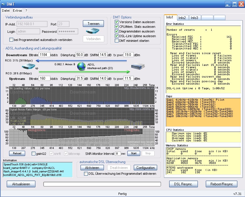

so also ich habe ein speedtouch ! genauer gesagt das 536i v6
bis jetzt läuft alles prima auch dyndns geht.
meine leitungsdaten:
leitungsdämpfung: 31,5db senden 50,0db empfangen
signal-stör abstand: 16,0db senden 15,0db empfangen
allerdings habe ich zwei fragen:

wow danke ! juhu - mal sehen wielange es dauert bis der das erste mal die verbindung verliert^^
edit:
und schon war sie weg die verbindung ... nun was kann ich da noch machen ?
also da ich schon gelesen habe, dass die firmware oft nicht so toll sein soll, bin ich jetzt dabei verschiedene auszuprobieren.
die 6.2.15 ist auf jeden fall nicht fein (auch weil mit ihr das dmt nicht funktioniert).
hab jetzt auf die 5.4.4.1 gedowngraded und seit einer stunde hatte ich noch keine ausfälle.
im anhang ein screenshot vom dmt - vielleicht findet ihr irgend was, was nicht sein sollte.
-gb-

bobSE
- Jan. 2006
- 564
Das Spektrum ab 1MHz sieht etwas bescheiden aus, habe aber schon schlimmeres gesehen
. Dort wo nur so einzelne Säulchen stehen. Siehst du auch rechts unter "Gaps" - den Lücken, die nicht zur Übertragung verwendet werden (können). Ist in Anbetracht der Leitung aber nicht zu ändern. Du könntest halt mal beobachten, ob es zu Schwankungen beim SNR kommt.
