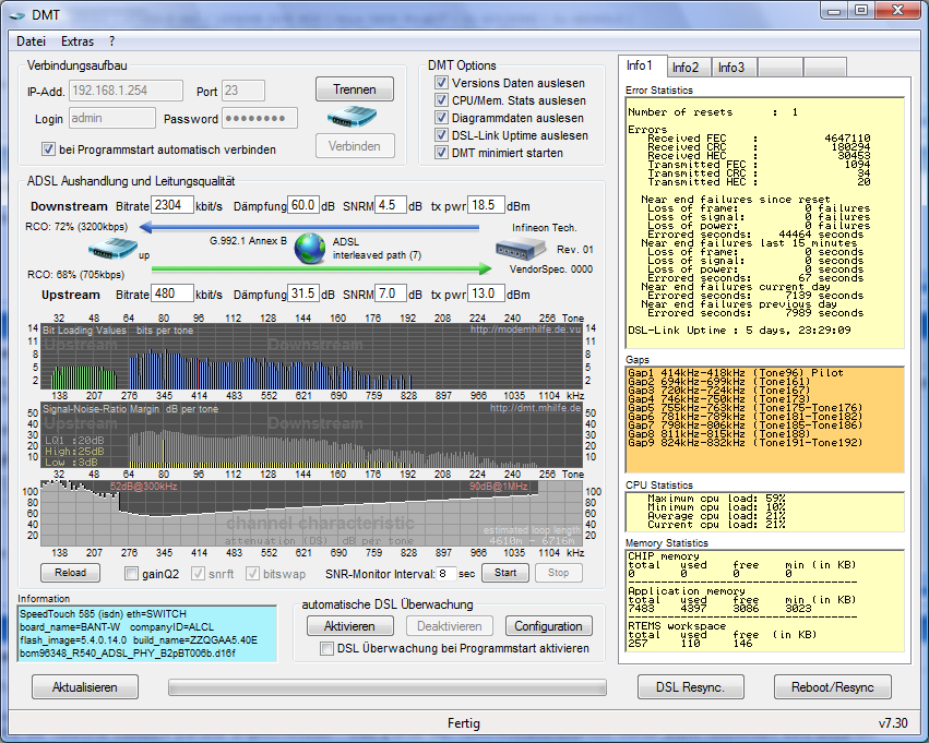

Also das mit dem Speetouch kann ich nicht nachvollziehen. Hänge mal ein Bild mit ran, Laufzeit ca. 6 Tage jetzt, und man beachte die SNR. Bei mir zumindest läuft das Modem ohne Probleme.

nun zum speedtouch:
man kann da ja das dls überwachen und dann wird da im untersten diagramm fenster auch ein graph gezeichnen (snr glaube ich).
und wenn man mit dem drehscheibentelefon angerufen wird oder jemanden anruft, dann bekommt der graph einen sehr starken ausschlag nach unten.
eigentlich sollte das ja nicht sein, da der splitter beide signale trennt aber es ist leider der fall. wir haben auch schon drei verschiedene splitter durchprobiert.
