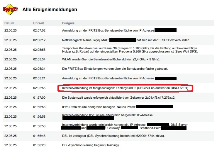

Lass die Fritzbox mal über Nacht vollends von der TAE-Dose getrennt, damit ggf eine komplett neue Synchronisation angestossen wird. Habe keine Fritzbox hier aber von anderen solchen Geräten kenne ich es, dass nur Fehler standardmässig angezeigt werden im Log. Schau mal ob Du ein anderes Protokollierungslevel einstellen kannst.
Hier sind die Ereignismeldungen nach dem Router Neustart.
Eigentlich ist nur das rote auffällig vlt?
Verbindung ist aber da, wieder mit 2 disconnects alle 5-6 Minuten
