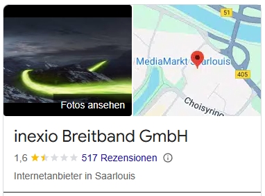

die sind ja super bewertetfn123 schrieb:Der Anbieter ist Inexio
Gab früher öfter mal Probleme. Einmal war es der Port im Verteilerkasten der zu alt oder defekt war, einmal eine schlechte Leitung im Keller hier im Haus die ausgetauscht wurde. Aber seitdem lief es eigentlich größtenteils stabil die letzten 2 Jahre ca.
