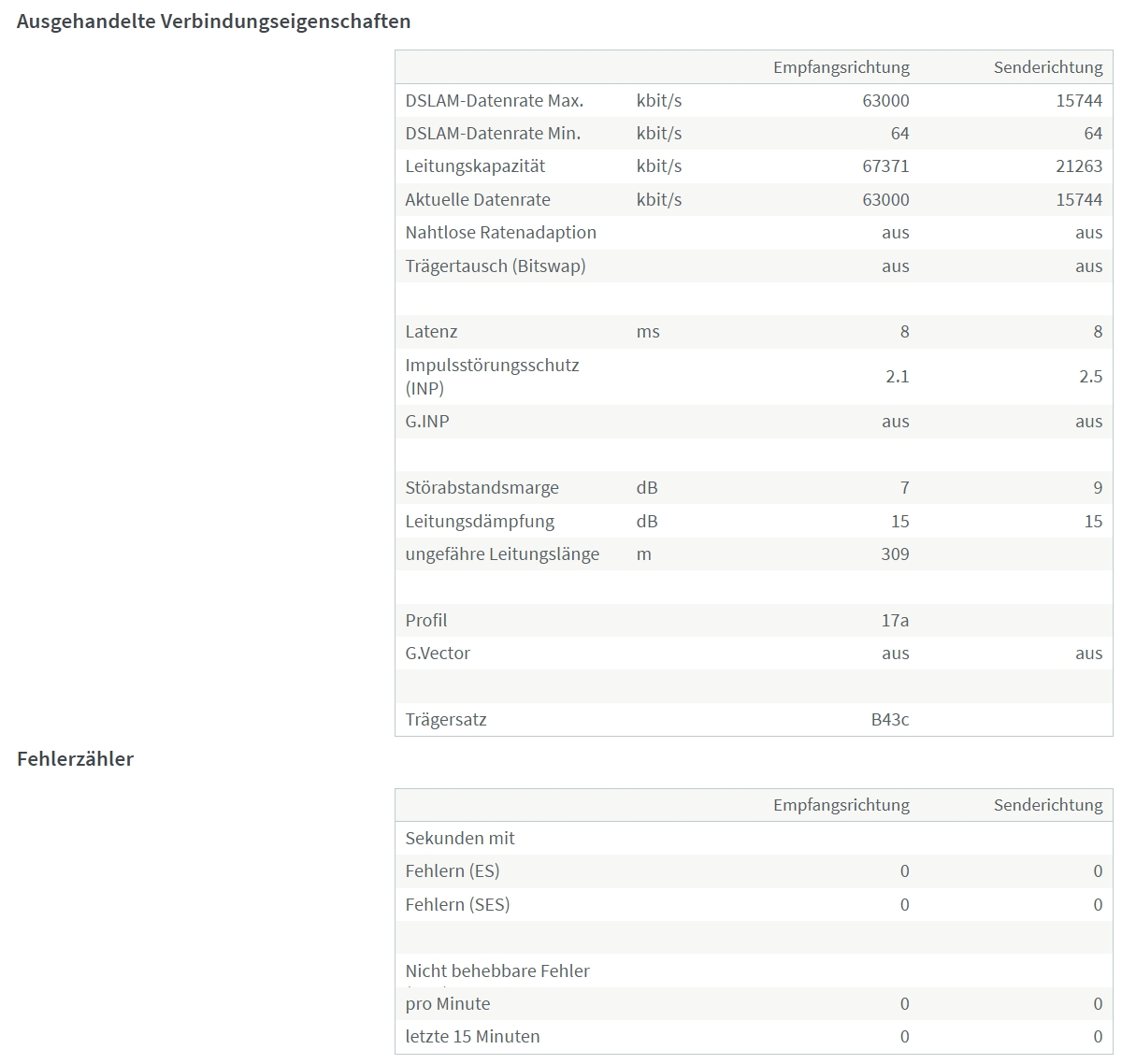

hmmm nicht bös gemeint aber verstehst du die Antworten hier ? es liegt nicht an deinen Router. Die FB Verbindung ist, wenn die keine Logeinträge oder CRC Fehler in der DSL Statistik angezeigt werden, 0,0000000 Probleme.
das heißt wenn nicht noch irgendwas komisches in deinen Netzwerk vor sich geht, ist das ein problem von inexio, welches nicht gelöst wird, auch wenn du andere 100 Router bestellst.
Da muss inexio intern was ändern, was aber wohl nicht passieren wird.

Internet Dsl Inforrmationen DSL. Screenshot bitte, wenn Fehler auftreten.

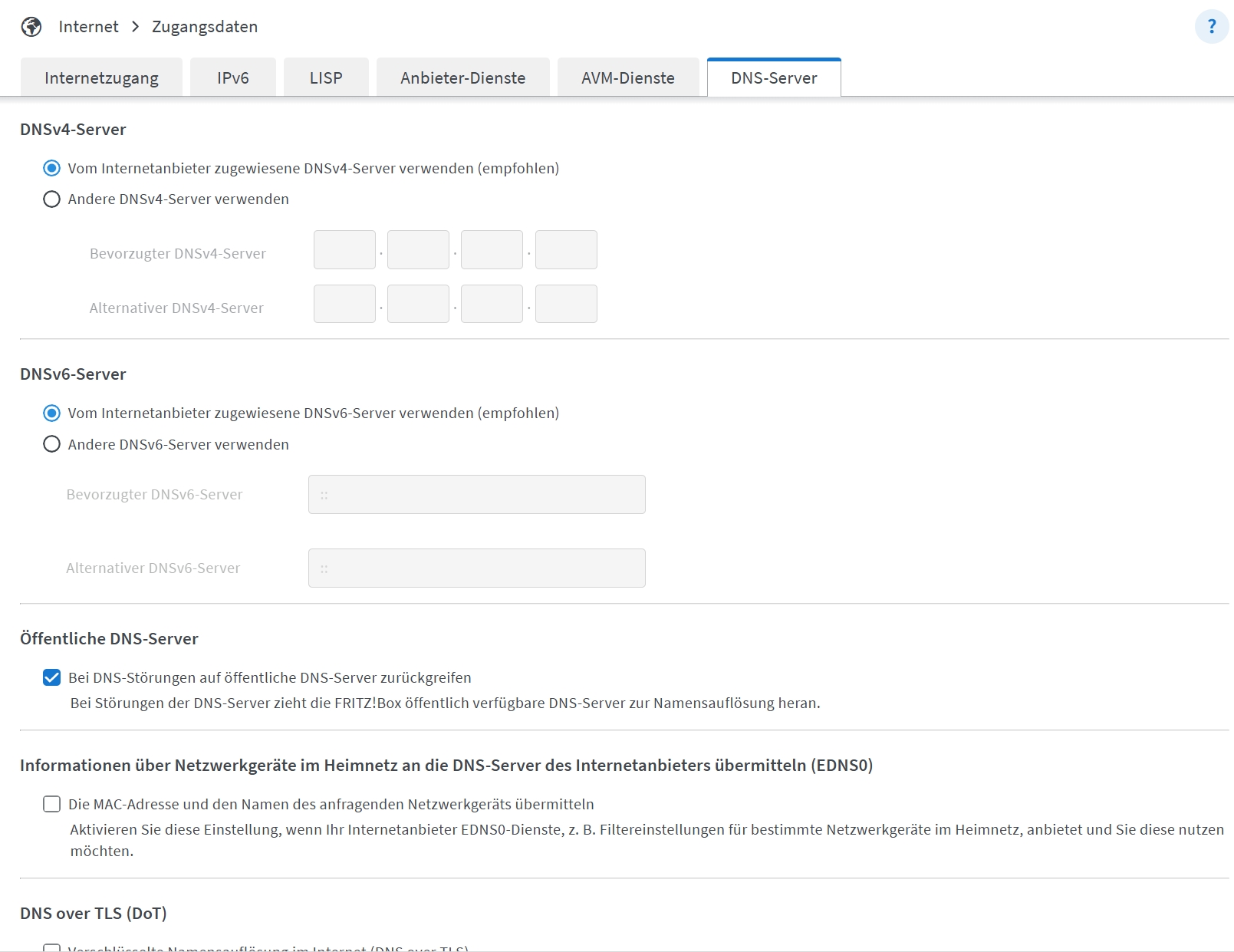

Das sind die DNS Einstellungen, hatte es vor ein paar Tagen schon probiert ohne den Haken bei Öffentliche DNS Server
Wo trage ich die 9.9.9.9 ein, bei beiden oder nur v4? Und dann ohne den Haken bei Öffentliche?

die Verbindung Router <-> DSLAM sieht perfekt aus .... keine Fehler an der Stelle.

hier kannst du nur wie gesagt Störungen bei inexio aufmachen mit dem Hinweis, das die Störung nach dem DSL Anschluss im inexio Netz liegt.

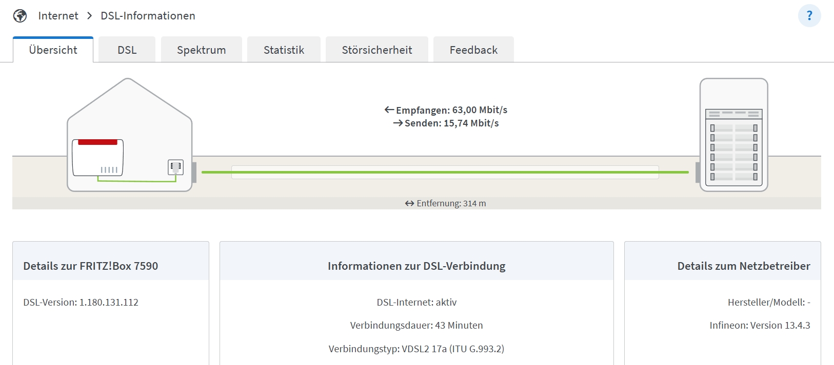

Ich bin da doch etwas überrascht. Das ist ja nur normales VDSL und kein Vectoring (G.Vector aus). Mit Vectoring sind da locker 100 Mbit und wohl auch noch deutlich mehr Richtung 150 Mbit möglich.
An deiner FritzBox liegt es auch definitiv nicht. Dein Anbieter dürfte seine Technik nicht im Griff haben, bzw. ist dort etwas im argen. Und Inexio ist....nun ja.... nicht gerade ein Anbieter mit guten Ruf.
Und wie vermutet hat Inexio hier wohl VDSL ausgebaut. Daher kann die Telekom (und will wohl auch nicht) bzw. alle anderen Anbieter, welche auf die Telekom Vorleistungen setzen, keine hohen Bandbreiten anbieten, da diese aus der weit entfernten Vermittlungsstelle schalten müssen. Ziemlich blöde Situation, wenn man keinerlei wirkliche Alternativen hat.
Das ist auch recht leicht zu erkennen, inexio bietet nur auf der eigenen Technik Internet an und dann kein Anderer. Fehlendes Vectoring ist soweit ich weiß auch normal. Also ich hatte seinerzeit gar keine Gebiete gefunden, wo inexio Vectoring aktiv hatte, geben auch immer nur Verfügbarkeit von 50 Mbit/s an.

auf deinem screenshot anklicken "andere DNS-server verwenden" und dort in den feldern einem 8.8.8.8 und einmal 9.9.9.9 eintragen, das sind dns von google und quad9. den haken öffentliche dns verwenden kannst du drin lassen, dass ist nur wenn beide nicht erreichbar sind, was praktisch eigentlich nicht auftreten sollte. v6 DNS kannst du erstmal so lassen wie's ist, der sollte ohnehin kaum verwendet werden.
