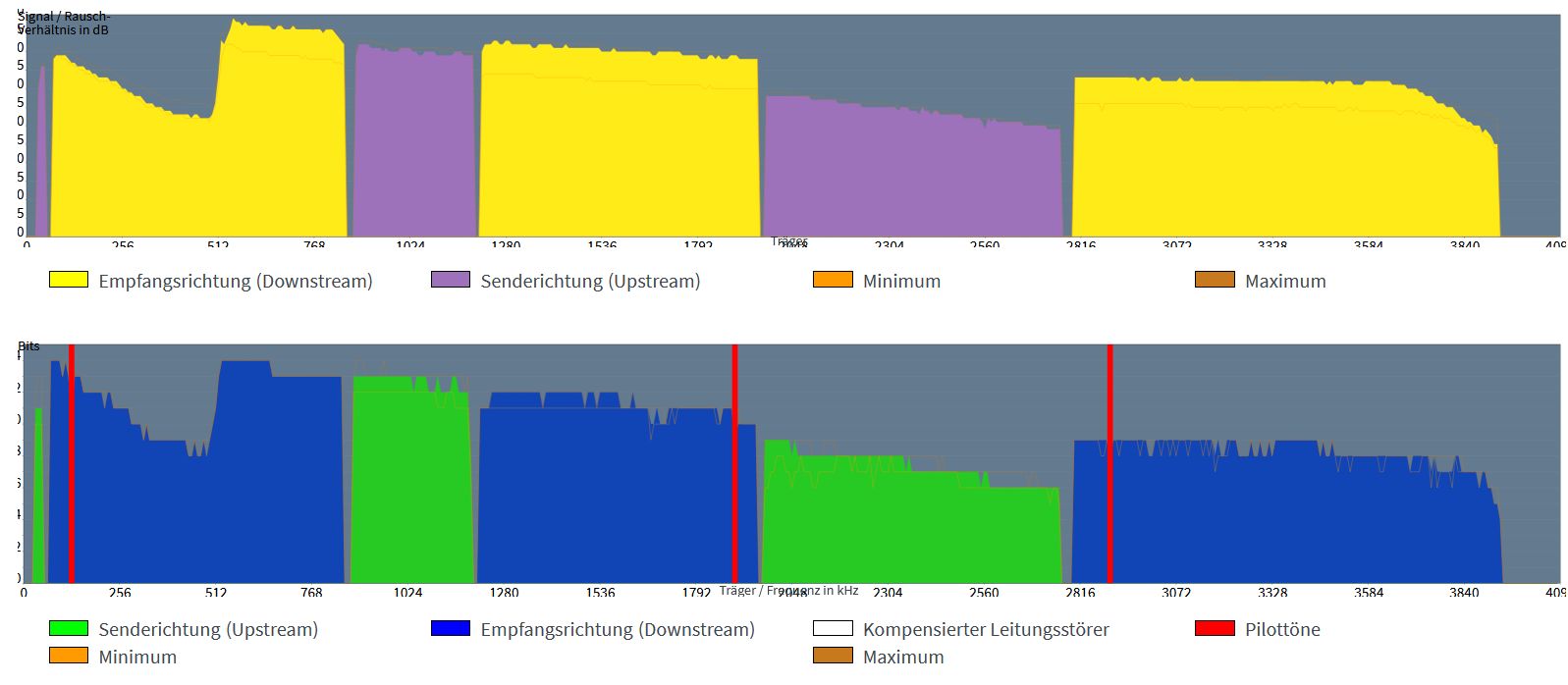

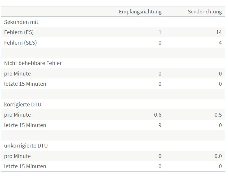

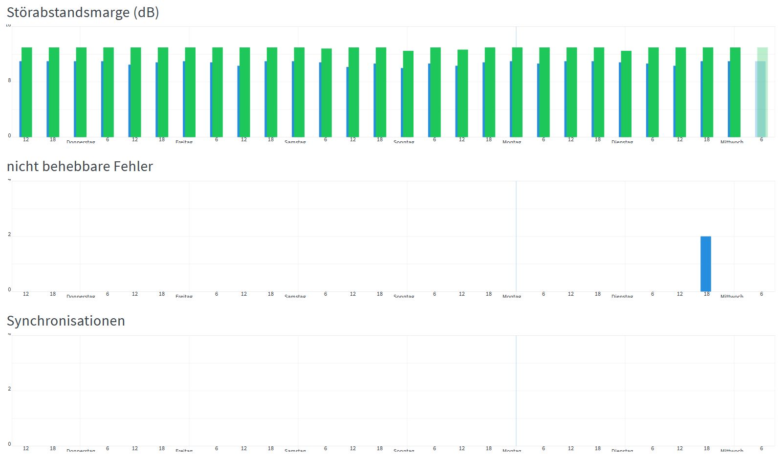

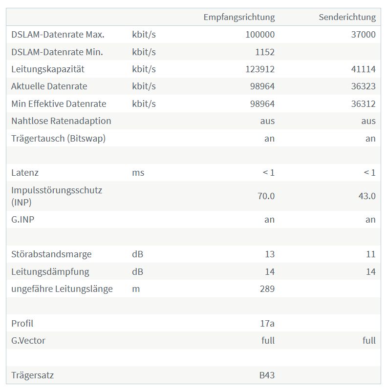

Also alles eitel Sonnenschein? Leider nicht. Die Performance ist nicht besser geworden (98/35 Mbit aktuell, früher etwa 110/45) aber natürlich eindeutig im Rahmen des vom ISP Versprochenen. Auch habe ich erstmals mit der 7590 Fehler, die zwar zahlenmäßig niedrig sind - aber trotzdem. Hier mal aktuelle Screenshots. Was meint Ihr?

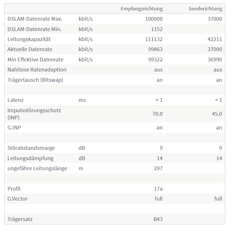

Interessant ist jetzt nur die DSLAM-Datenrate max. aus den DSL-Informationen. Wenn DLM dich drosselt, ist es kein Wunder, dass du keine 110 Mbit/s bekommst.
So eindeutig ist das nicht, der Upload ist überhaupt nicht statthaft.
98 Mbit/s brutto reichen nur für knapp 92 netto, bei 89 dürftest du dich schon beschweren.
Im Upload erreichst du mit 35 brutto nur 33 netto, 36 müssen aber normalerweise erreicht werden. Du hast mit den jetzigen Werten also bereits das Recht auf Sonderkündigung bzw. Entgeltminderung.
Reaktionen: xNico33985x
Das scheint so zu sein. Ich hatte bisher angenommen, dass diese Werte zwischen Endgerät und DSLAM ausgehandelt werden. Aber das ist nicht so?
DLMttH schrieb:
So eindeutig ist das nicht, der Upload ist überhaupt nicht statthaft. 98 Mbit/s brutto reichen nur für knapp 92 netto, bei 89 dürftest du dich schon beschweren.
Da habe ich mich unklar ausgedrückt. Es kommen an: 98,96 / 96,7, raus gehen 36,32/35,4.
Ich würde mal glatt vermuten, die Telekom "optimiert" am Endverbraucher, um Bandbreite zu sparen? Erst recht weil ich kein Telekom-Kunde mehr bin sondern nur noch bei 1&1?
Mit 1&1 hat das nichts zu tun. Telekom verwendet als Netzbetreiber ein DLM, welches automatisch die maximale Syncrate begrenzen kann. Kannst du dich hier reinlesen.
Wobei auch die 35,4 nicht der Messkampagnen-relevante Nettowert sind. In einem Speedtest wirst du bereits nur noch 34 Mbit/s Upload erhalten und bist damit bereits klar unterhalb der 90%, was dir gewisse Rechte nach TKG verschafft. So einen Upload kann man an einem nicht DLM-gedrosselten 1&1-Anschluss aus dem Ärmel schütteln, wenn die Leitung kurz genug ist.
Reaktionen: Qyxes und Dr.Death
Nein, die glatten Zahlen 100000 im Downstream und 37000 im Upstream legen nahe, dass DLM im Hintergrund aktiv war, wie mein Vorposter schon schrieb. In zwei bis drei Wochen sollte der DSL-Sync wieder krumme Zahlen mit der maximalen Datenrate zeigen, sofern deine Leitung keine Sync-Fehler produziert. Alles vollautomatisch.
Reaktionen: Dr.Death

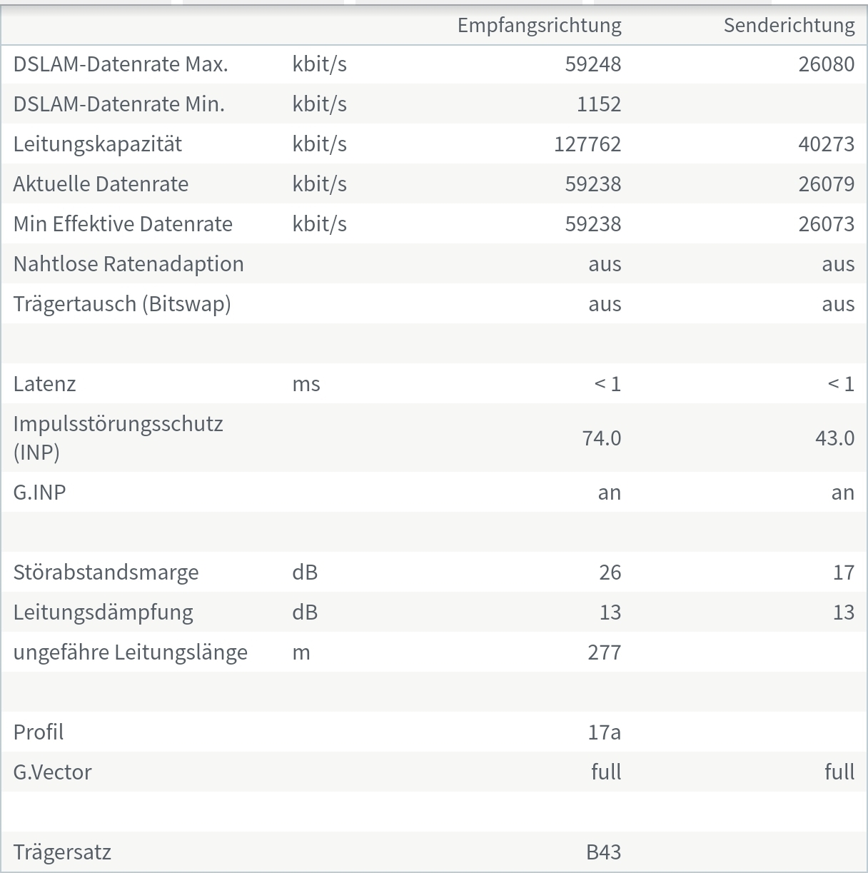

Nachdem nun teils sechs Wochen am Stück die DSL-Verbindung mit knapp 100/38 MBit stabil blieb, macht die Leitung nun massiv Ärger. Jetzt habe ich keine Verbindungsabbrüche mehr, dafür kommen nur noch 55/25 etwa an.
Nach Rücksprache mit 1&1 hat man die Leitung gemessen und "neu gestartet", keine Besserung. Die Box hat auch das aktuelle OS 8.02, seit etwa 14 Tagen, hat auch keine Probleme gemacht.
Nun war ein Techniker der Telekom vor Ort lt dem nach Messung 99/38 Mbit ankommen bis zur TAE-Dose. Bleibt dann doch nur noch die FB als Ursache?
Nein, dein Anschluss ist durch die häufigen erkannten Abbrüche von DLM gedrosselt. Der Techniker kann unmöglich 99 Mbit/s gemessen haben.
Ich würde eine Messekampagne machen, dein Anschluss ist effektiv nur im Upload 1 Mbit/s scheller als im 50er Tarif. Im Download gar nicht.
Er hat es mir auf dem Display seines Testgeräts gezeigt. Keine Ahnung, was nun stimmt.

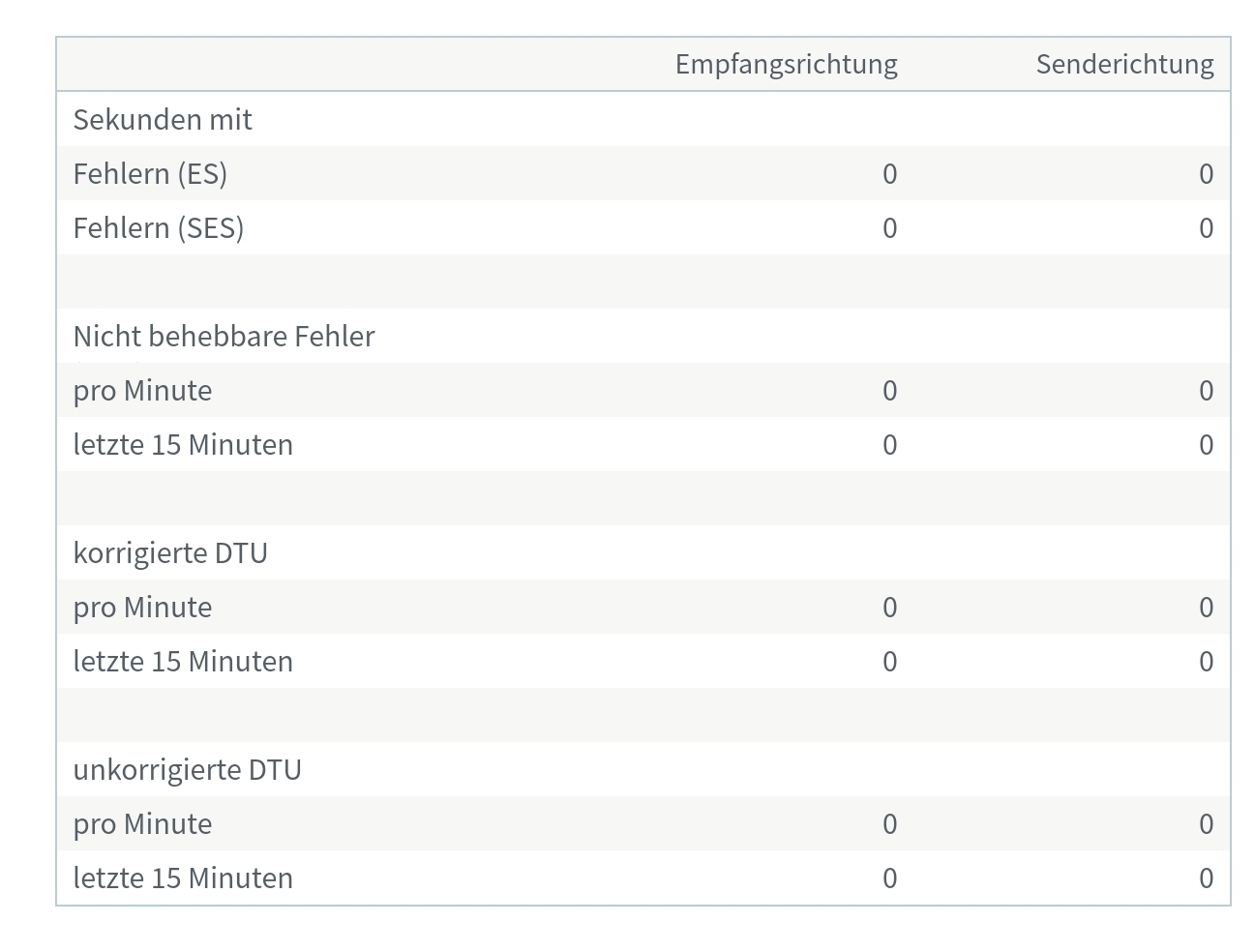

So, und nun wird es für mich komplett undurchsichtig. Ich habe in der FB die Option "Vorherige DSL-Version verwenden" ausgewählt und "DSL Syncrate begrenzen auf verfügbare Bitrate" deaktiviert und nun passt zumindest die Geschwindigkeit:

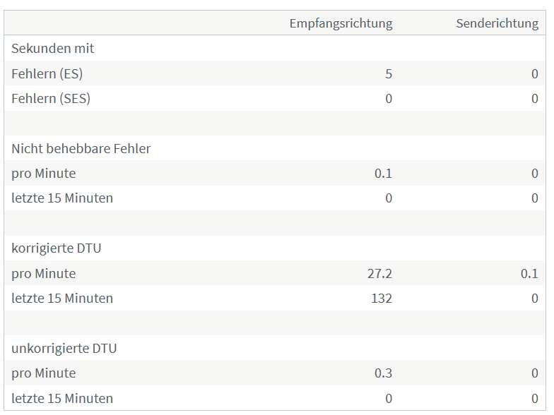

Allerdings habe ich nun entsprechend auch mehr Fehler:
Ok, das ist jetzt komisch. Damit hast du aber weiterhin das Recht der Entgeltminderung, denn 36 Mbit/s netto im Upload werden damit auch nicht erreicht. Hast du einen anderen Modemrouter zum Testen?
Die Fehler sind egal, so lange keine Abbrüche und/oder merkbare Probleme in der Nutzung (beispielweise Downloadtests auf allen Servern sind stetig zu langsam) auftreten.

Nur mal zu Vollständigkeit: Stand jetzt besteht die DSL-Verbindung mit 96/37 MBit seit 20 Tagen, eingestellt ist weiterhin die "vorherige DSL-Version". Nicht korrigierbare Fehler liegen nicht vor, Performance ist ok. Mal schauen wie es weitergeht. Ich plane aktuell nicht, noch mal eine neue DSL-FB zu kaufen, sofern die Situation jetzt so bleibt. Ich fürchte, in zwei, drei Jahren muss ich ohnehin auf Glasfaser wechseln und dann wäre dann auch der richtige Zeitpunkt für ein dann passendes neues Gerät.
