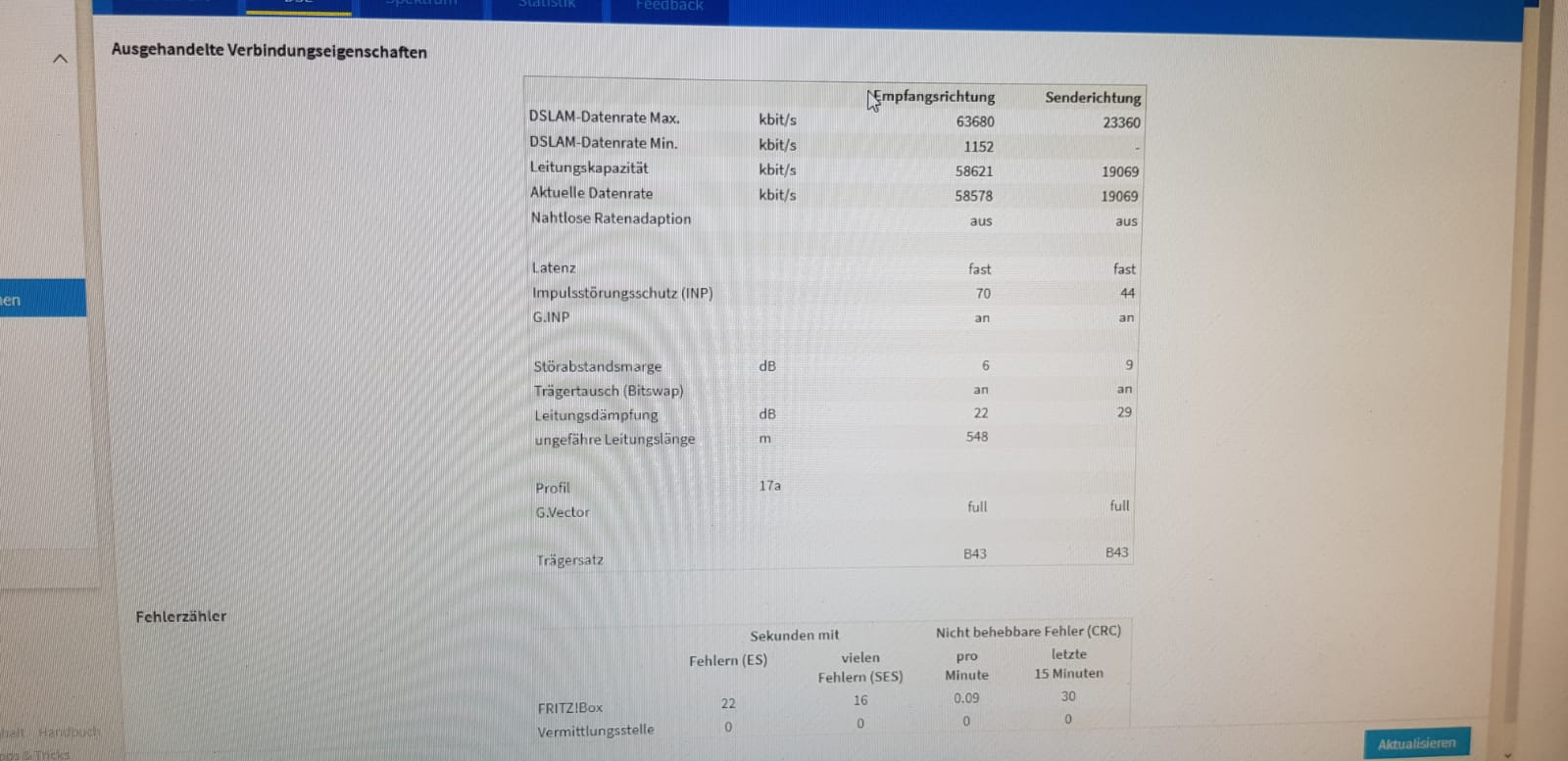

Moin,
mein Nachbar (EFH) hat Probleme mit seinem DSL-Anschluss.
Gebucht hat er (wie ich auch) eine 100er DSL-Leitung.
Laut Fritzbox kommen da aber nur ca. 60 MBit an - die maximale DSLAM-Rate Empfang sieht nach nem 50er-Port aus, die in Senderichtung aber nach 100er (weil mehr als 10 MBit Upload).

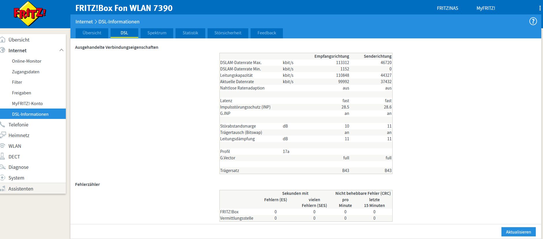

Bei mir sieht das sogar so aus: 113312 46720 mit ner 7390 (Nachbar hat 7430)
Um die Verbindungsprobleme (einige nicht behebbare Fehler im Screenshot sind zu sehen) zu beheben, habe ich mal auf maximale Stabilität gestellt, jetzt ist er nur noch mit etwas über 50 MBit verbunden, aber hoffentlich ist es jetzt wenigstens stabil.
Wie sehen die restlichen Werte für euch aus? Ist da einfach ein falsches Profil auf seinemn DSLAM-Port geschaltet?
Er ist ca. 100m näher am Kasten (mein EFH ist in zweiter Reihe, daher lange Einfahrt bis zum Haus.

Was allerdings anders ist als bei mir, die Datenrate Max. ist auf dem Screenshot mit 63k angegeben, da stehen bei mir die theoretisch möglichen 110k aus dem 100k Tarif.
Die Abbrüche kommen vermutlich dadurch zu stande, dass beim Anhang jetzt schon der Upload am Limit der Synchronistation läuft, wenn es dann minimal schlechter wird bricht die Verbindung ab.
Profil etc. im Screenshot sind richtig.

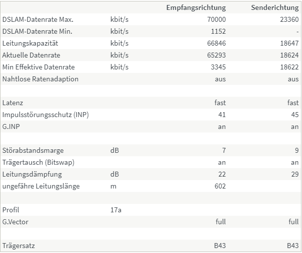

Ich hatte auch 50 MBit und nun einen 100 MBit Anschluss, der aber als 70 MBit geschaltet ist. Dabei habe ich ähnliche Werte in Bezug auf Leitungslänge, Leitungsdämpfung und auch ein 17a Profil. Also alles normal.
Man kennt ja bei Kupferkabeln nie deren Querschnitt.

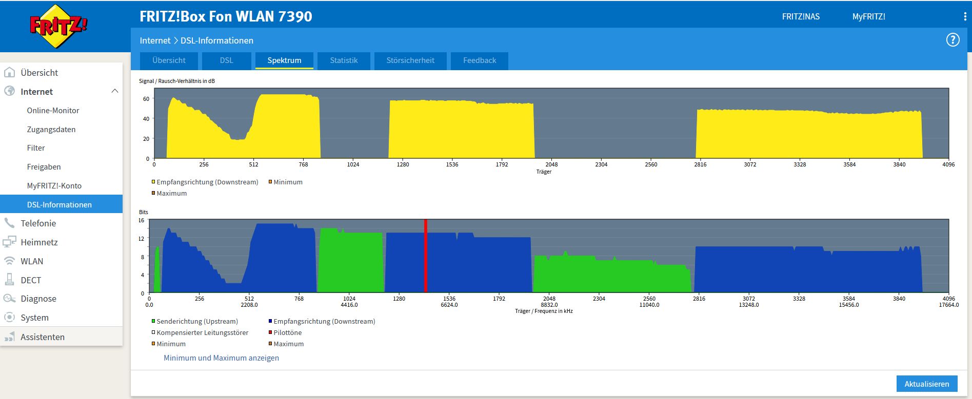

p.s. hier mal meine Infos angehängt zum Vergleich

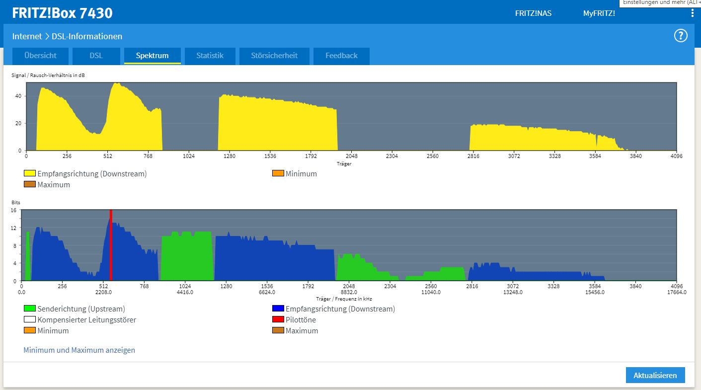

Hier Spektrum meines Nachbarn

Das Spektrum sieht auf jeden Fall nicht so toll aus. Auch wenn das Haus relativ neu ist würde ich Mal prüfen ob die TAE Dosen parallel verschaltet sind.
http://www.tocker.de/analoge-Telefone/parallel/parallel.html
Ein Screenshots aus dem Ereignislog der FRITZ!Box zur Kategorie Internet wär noch hilfreich.
wie gesagt, da stimmt etwas nicht, das sackt für die angegebene Leitungslänge viel zu stark ab. das müsste vergleichbar sein mit deinen.
