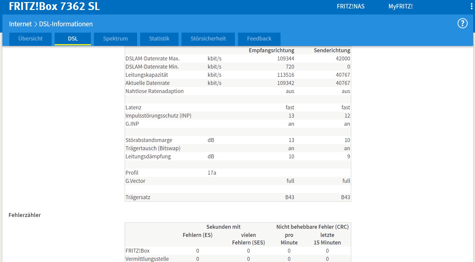

Hier noch die Verbindungseigenschaften wo die Fritz!Box mir ausspuckt, habe ich ein Screenshot im Anhang.

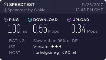

Hier noch ein Bild zum Ergebnis von Speedtest.net.

Router ist korrekt Synchronisiert.

Wie sieht das Spektrum aus? AM Router sollte es eigentlich nicht liegen, wenn der stabil mit 100k syncht. Wie sind die Endgeräte angebunden? LAN (Power Line?), WLAN?

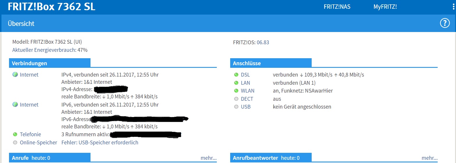

Hier noch ein Screenshot von der Fritzbox Übersicht im Anhang.
Hab den Speedtest Gemacht und komme auf diese werte:
Ihre FRITZ!Box
FRITZ!Box 7362 SL (UI)
FRITZ!OS
06.83
Internet Browser
Chrome/62.0.3202.94
Windows NT 4.0
Ihre IP-Adresse
89.244.221.228
Gegenstelle
212.42.224.72
Provider
i59F4DDE4.versanet.de
Hops
7
Übertragungsrate gemessen
0,736 MBit/s / 0,333 MBit/s
Aktuelle Datenrate
1,024 MBit/s / 0,384 MBit/s
14:05:51,26.November 2017: Ihre Pingzeit wird ermittelt...
14:05:56,26.November 2017: Durchschnittliche Pingzeit: 159,28 ms
14:05:56,26.November 2017: Jitter: 37,02 ms
14:06:26,26.November 2017: Download ca.22087 kBits gemessen in 30 s --> Downloadrate: 736 kBit/s
14:07:06,26.November 2017: Upload ca.9834 kBits gemessen in 30 s --> Uploadrate: 333 kBit/s

Es gibt keine Drosselung bei einem 100K Tarif. Nicht buchbar. Aber vielleicht hat der TE da einen Spezialtarif gebucht, der ihm durch einen günstigen Preis schmackhaft gemacht wurde. Wende Dich an den 1und1 Support. Hier kann Dir bei dem Problem keiner helfen. Du wurdest eben nur mit einem 1 MBit gesynct. Die DSL Datenrate spielt dabei erst einmal keine Rolle.
Da haben wir es doch. Du wirst aktiv vom Anbieter auf 1Mbit/s down, 384 kbit/s up gedrosselt.
​Edit: Da in Deinem Tarif keine Drossel enthalten ist, bei 1&1 eine Störung melden.
Wenn es der Tarif "DSL 100" ist und die reale Bandbreite vorher trotzdem bei 16MBit/s lag ist bei 1und1 vermutlich für dich das falsche Profil (nämlich das von DSL Basic) konfiguriert.
Also wende dich an den 1und1 Support.
