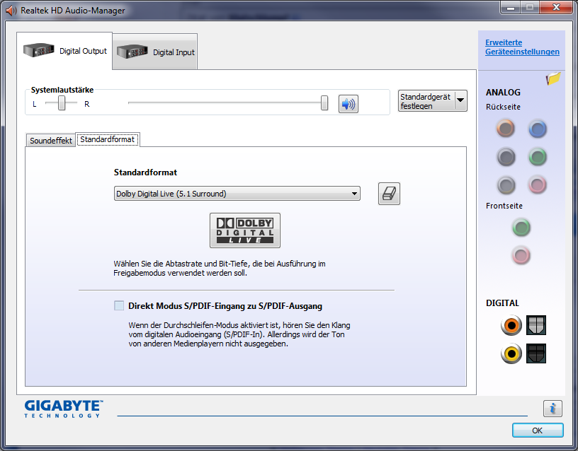

DTS:Connect (genauer gesagt DTS:Interactive) ist ein Encoder um 5.1 PCM in ein komprimiertes DTS Signal zu verwandeln damit man es über SPDIF ausgeben kann. Das benötigt man unter anderem um Surround-Sound von Spielen digital auszugeben und natürlich wird das im Treiber aktiviert.
Bei Realtek ist das normalerweise bei den Eigenschaften des Digital-out unter "Standardformat" wo man das neben den Samplingraten und Bittiefen findet. Was steht denn da alles zur Auswahl?

Wenn sein Board DTS:Connect unterstützt müsste er das (oder DTS:Interactive) dort auswählen können (hatte selber schon Boards mit diesem Feature, da war es genau an der Stelle). Wenn nicht am besten mal verschiedene Treiber entweder von Asus oder direkt das Realtek HD Paket mal ausprobieren. Ansonsten mal den Support von ASUS anschreiben.
VLC hat damit nichts zu tun, damit bekommst du keinen 5.1 Sound von Spielen über SPDIF ;-)

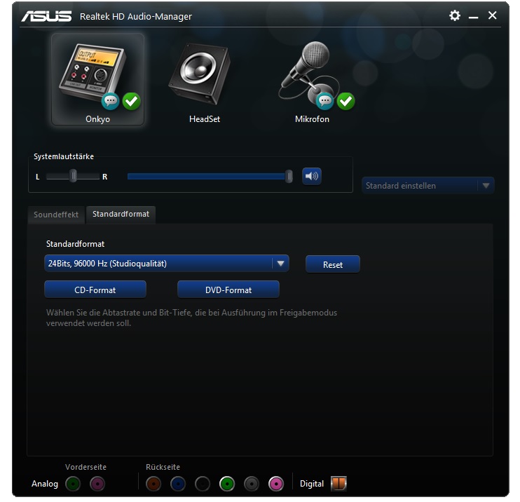

also ich habe nochmal geschaut... es gibt niergens so eine Option oder ich bin blind - siehe Anhang:
Ich verzweifle.. habe die "Asus" Treiber deinstalliert und alles unter program files\realtek und unter program files (x86)\realrek gelöscht.
Dann habe ich durchgebootet und die hier verlinkten Treiber installiert... und wieder reboot
Das Panel hat immer noch den Asus Skin und nirgends ein Hauch von der Option.

Ja das denke ich mir so auch, aber es fehlt eben die Option...
Was verbirgt sich denn hinter dem Zahnrad in der Kopfleiste von dem ASUS Realtek Manager ?
