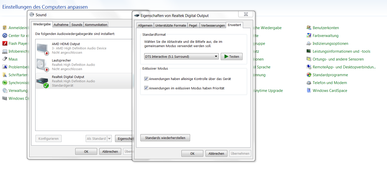

Hi,
ich hätte das erste Fenster mit-screenshoten sollen. Ist mir erst später eingefallen. Ich habe den Ausgang nur umbenannt. Das ist der SPDIF Ausgang vom Mainboard.
Außer diesem nutze ich noch für den Ton den HDMI Ausgang der Grafikkarte am TV und noch ein Head-Set mit am Mainboard (nicht gleichzeitig) . Daher habe ich alles benannt um immer gleich zu sehen was was ist.
