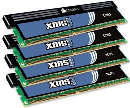

Hallo
Momentan sind bei mir 3 Riegel mit 2 GB und eine Riegel mit 4 GB verbaut. Corsair 1600MHZ (9-9-9-24)
Kan ich Dual Channel aktivieren, wenn ich 2 Riegel mit 2GB und 2 Riegel mit 4 GB verbaue ?
Lohnt sich das ?
Bekommt man dann mehr FPS ?
Mfg. Whesker
