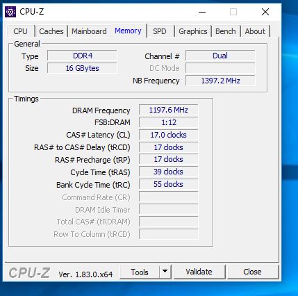

Moin
Sieht alles gut aus.
Siehe Foto.
DDR4-2400 mit CL17 ist schon echt heftig, aber da kann man wohl bei Notebooks nichts machen. Jedenfalls läuft er laut CPU-Z mit Dual Channel, auch wenn die Performance unter aller Sau ist.

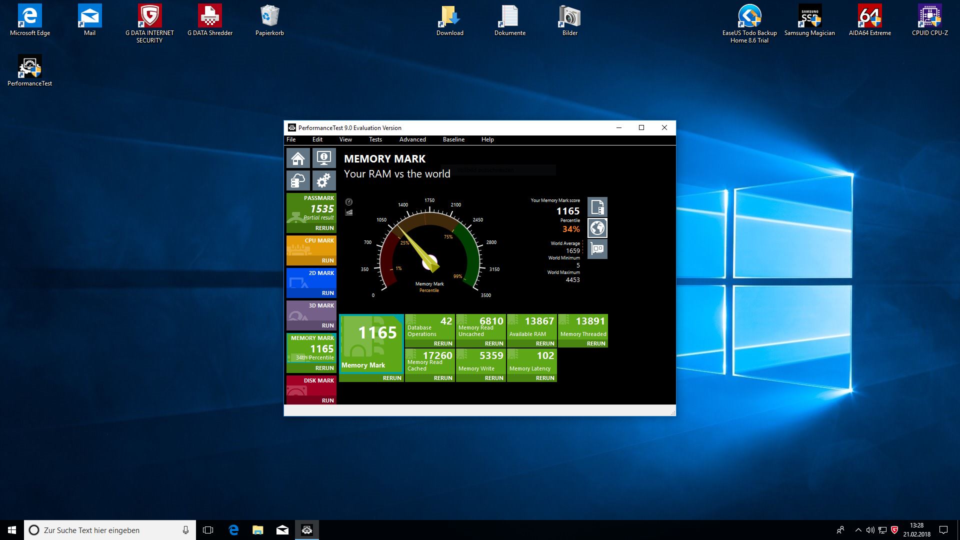

Moin
Könnt ihr damit mehr anfangen?
Gruß
Nobsi
