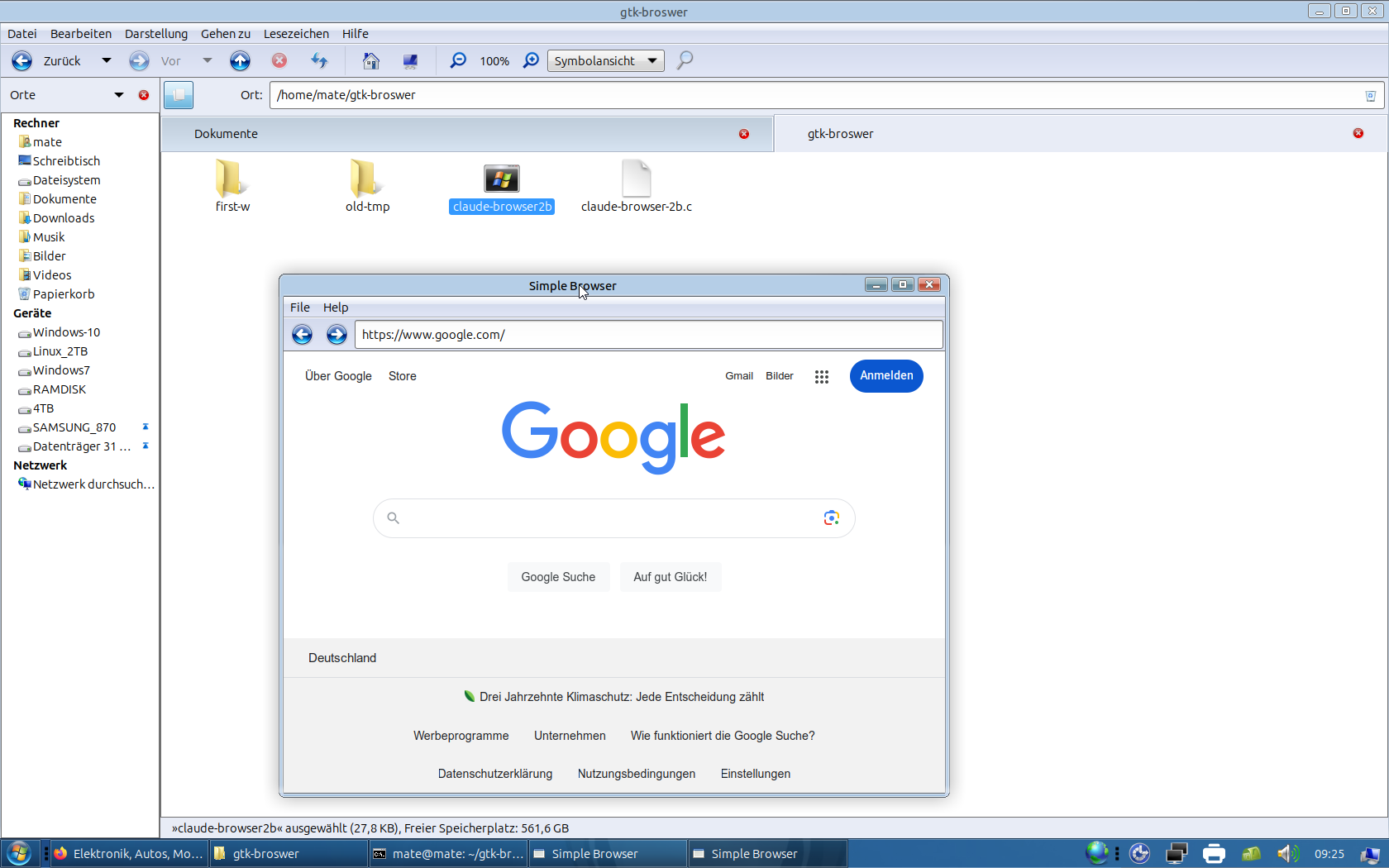

Was der webbrowser kann : vor und zurück, drucken und html quelltext speichern.

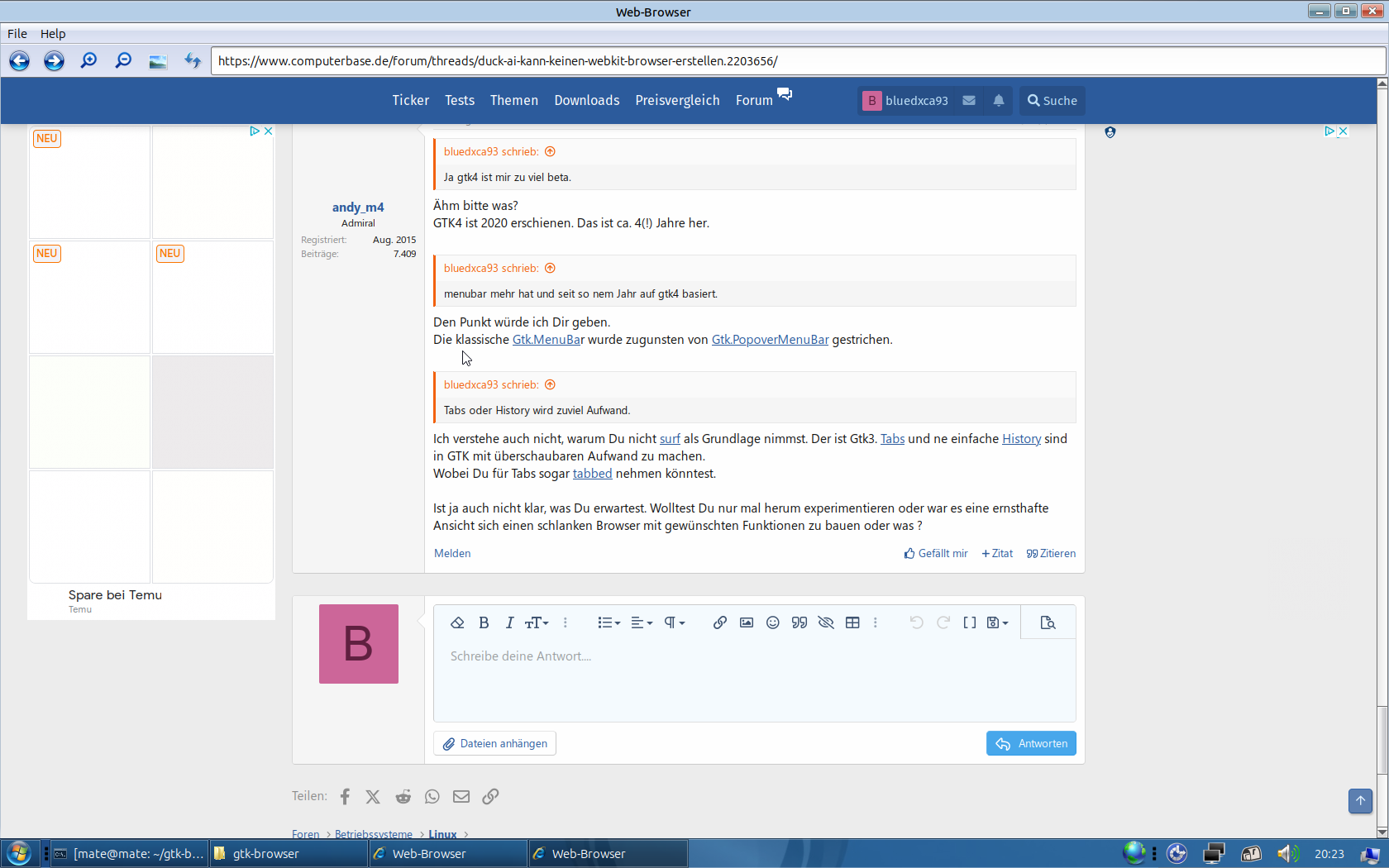

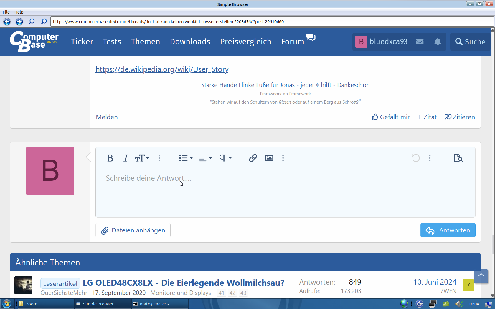

Auch wenn duck.ai es nicht kann, wird es langsam nutzbar:
Code:
gcc `pkg-config --cflags gtk+-3.0 webkit2gtk-4.1` -o claude-browser2d claude-browser-2d.c `pkg-config --libs gtk+-3.0 webkit2gtk-4.1`

bluedxca93 schrieb:
Ja gtk4 ist mir zu viel beta.
Ähm bitte was?
GTK4 ist 2020 erschienen. Das ist ca. 4(!) Jahre her.
bluedxca93 schrieb:
menubar mehr hat und seit so nem Jahr auf gtk4 basiert.
Den Punkt würde ich Dir geben.
Die klassische Gtk.MenuBar wurde zugunsten von Gtk.PopoverMenuBar gestrichen.
bluedxca93 schrieb:
Tabs oder History wird zuviel Aufwand.
Ich verstehe auch nicht, warum Du nicht surf als Grundlage nimmst. Der ist Gtk3. Tabs und ne einfache History sind in GTK mit überschaubaren Aufwand zu machen.
Wobei Du für Tabs sogar tabbed nehmen könntest.
Ist ja auch nicht klar, was Du erwartest. Wolltest Du nur mal herum experimentieren oder war es eine ernsthafte Ansicht sich einen schlanken Browser mit gewünschten Funktionen zu bauen oder was ?
https://pastebin.com/TWiR6j5z
Es sind einige Funktionen hinzugekommen. Was noch fehlt ist die Dowenload Funktionalität und öffnen in neuem Fenster. Es ist schon wesentlich weiter als am Anfang.
