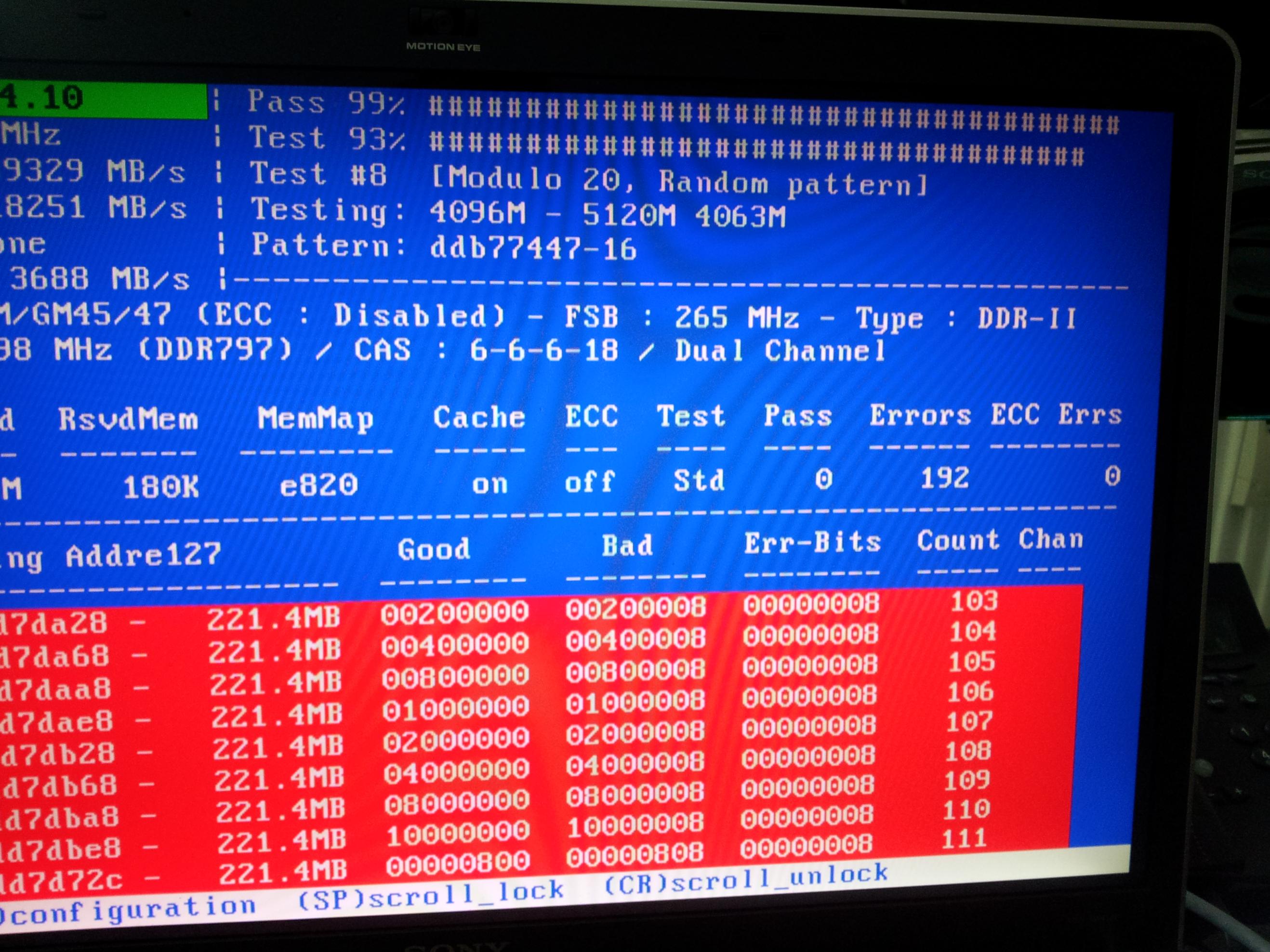

kann jemand von euch Dump Files auslesen und interpretieren? Mein PC hat einfach so - ohne Belastung im Windows Betrieb - neugestartet (kommt neuerdings häufiger vor

Bei diesem Absturz trat eine Speicherzugriffsverletzung auf. Zwar wird als Absturzursache der Treiber rdyboost.sys angegeben (Windows Treiber), allerdings ist es hier fraglich, ob es tatsächlich an diesem Treiber liegt. Hierzu müssten die weiteren Dumps angeschaut werden, ob sich die Absturzursachen gleichen, oder ob der einzig gemeinsame Nenner die Speicherzugriffsverletzungen sind (Speicher i.d.S. kann insbes. RAM, VRAM, CPU-Cache oder Festplatte sein).
Lief das System denn schon mal fehlerfrei, oder treten/traten diese Probleme seit Beginn auf?

Überprüfe des weiteren die RAM mit Memtest86+ auf Fehler.

ja leider, es liegt am RAM
werde mir morgen neuen besorgen

sorry für die späte Antwort.
Ja habe ich und auch ausgetauscht. Das Laptop läuft wieder ohne wenn und aber.
Danke für den Hinweis und die Unterstützung.
