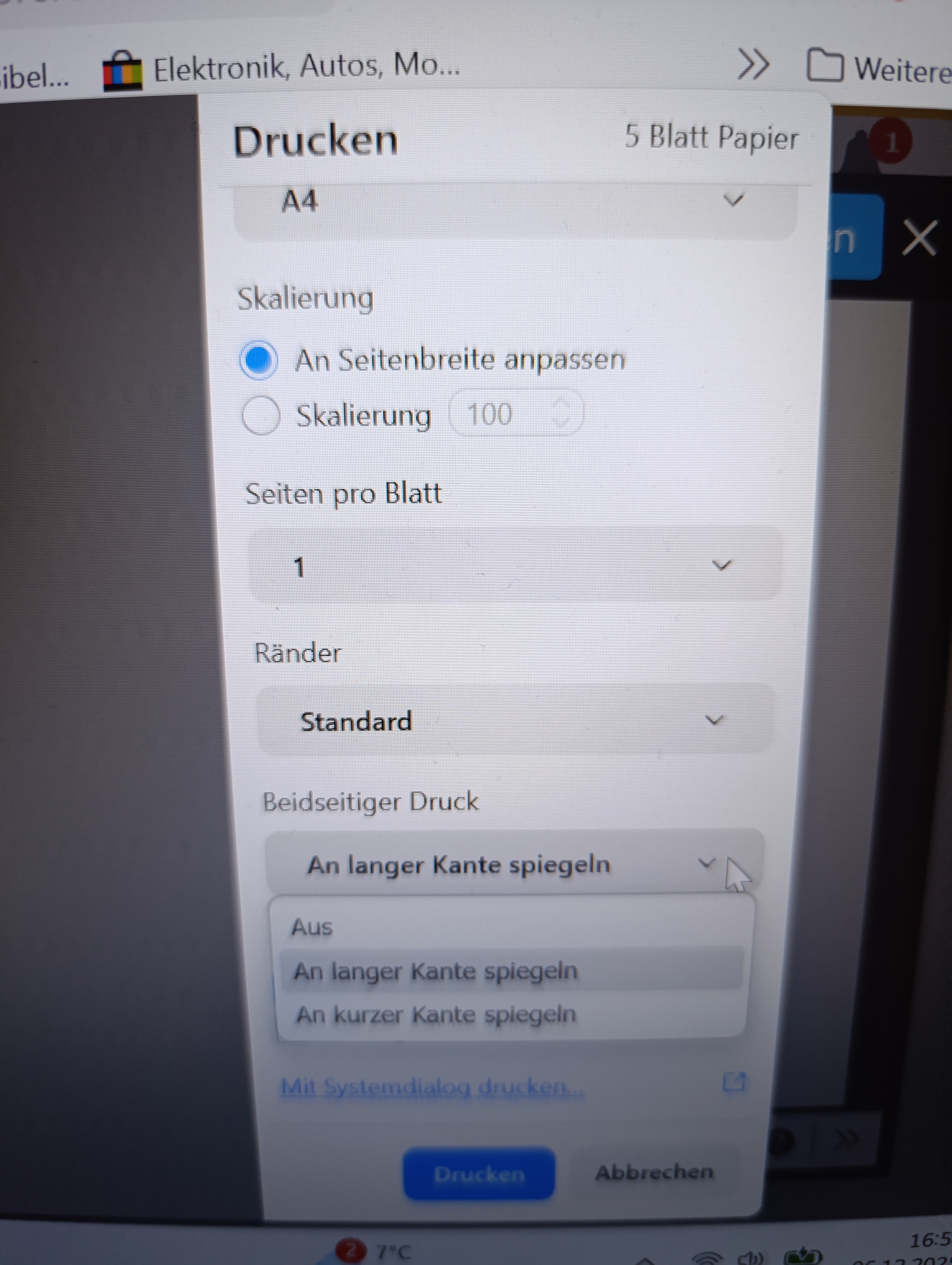

ich habe obigen Drucker. Bei den Einstellungen softwareseitig am PC kann man einstellen auf langer oder kurzer Seite spiegeln. Leider wird das Papier mit beiden Einstellungen so bedruckt das oben und unten nicht nicht am selben Papierende auf beiden Seiten sind. Weitere Einstellungen zum Duplexdruck gibt es nicht ausser die Deaktivierung.
Weiß jemand wie man doppelseitig drucken kann damit oben und unten auf beiden Seiten gleich sind?
Das Papier wird so bedruckt das ich es um 180 Grad drehen muss um die Rückseite lesen zu können. Egal ob auf langer oder kurzer Kanten spiegeln eingestellt ist.

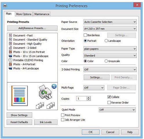

Ich kann bei meinem Drucker in den Druckeinstellungen in dem Reiter "Weitere Optionen" angeben, dass um 180 Grad gedreht werden soll. Zu finden unter:
Windows-Einstellungen > Drucker und Scanner > Drucker XY auswählen > Druckeinstellungen
Edit: Bringt nicht den gewünschten Erfolg, zumindest bei mir nicht.

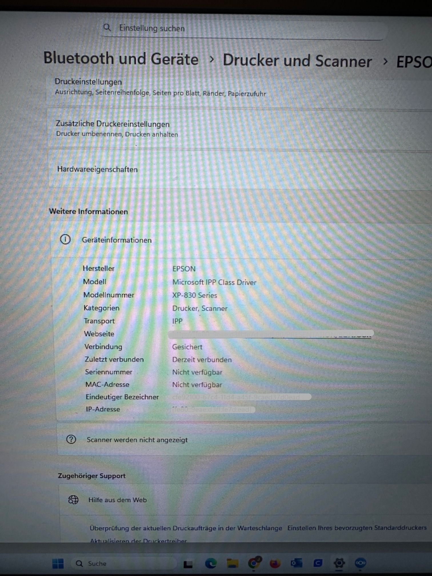

Ich hatte das selbe Problem, der Drucker wollte einfach nicht Doppelseitig drucken an der langen Seite gespiegelt.
Stutzig wurde ich, als ich aus einer iPhone App auf einmal richtig doppelseitig drucken konnte.
Dann das zweite Erlebnis als ich Linux-ZORIN18 ausprobiert hatte und sofort richtig gedruckt wurde.
Also kann es ja nur am WIN11 liegen.
Ausgangssituation:
- Jetzt habe ich den Drucker entfernt und von der Epson-Website die letzte Treiberversion heruntergeladen.
Druckertreiber (v2.52) / V.2.52 / 01-Sep-2015 / epson513650eu.exe
- Dann neu installiert - ich glaube manuell - wurde dann sofort gefunden (Laptop im WLAN also nicht direkt verkabelt)
Jetzt:
Das war bei mir die Lösung des Problem, auch auf dem Rechner meiner Frau, dort gab es das selbe Problem.
Der Drucker ist dort per Kabel verbunden, also Drucker entfernt und Treiber neu Installiert und nun funktioniert es !
Der Dialog unter "Druckereigenschaften" sieht nun auch komplett anders aus ( wie in #18) ...vorher war vermutlich ein WIN11 Standard Dialog angezeigt.
Meine Vermutung: nach großen Windows11 Update wurde der Treiber mit Standard Windows Treiber überschrieben...
