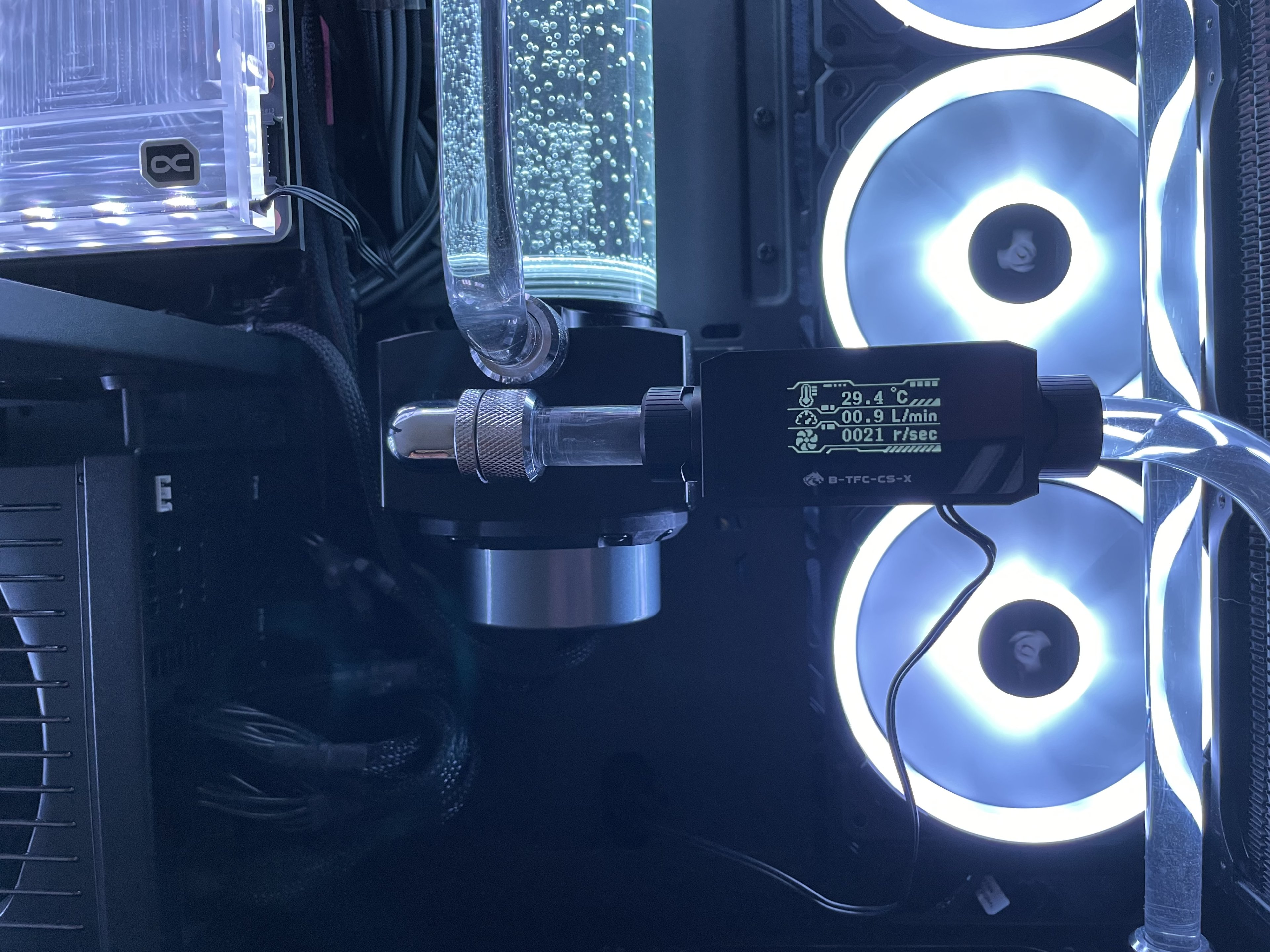

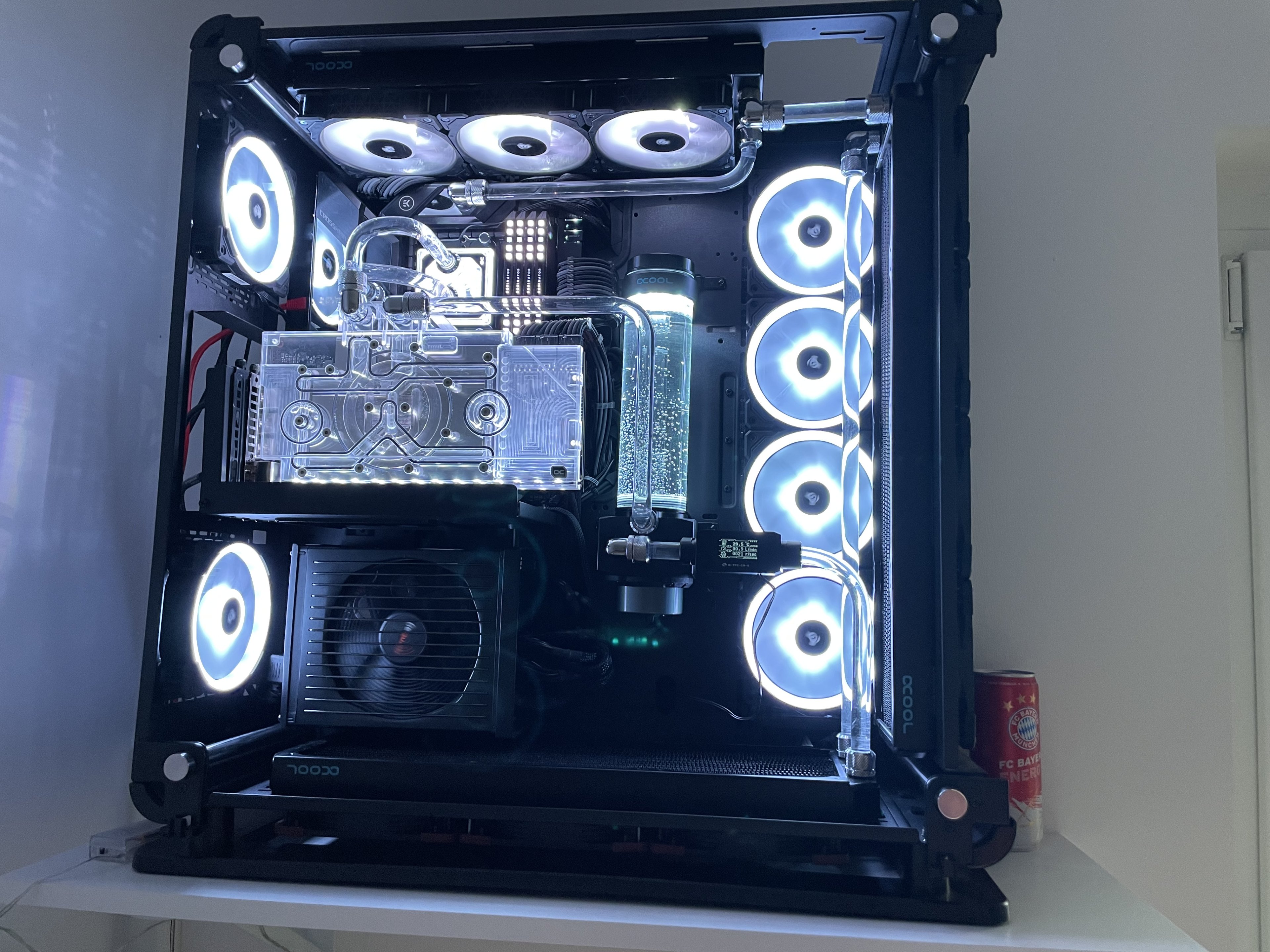

Hallo zusammen, ich habe Probleme mit meinem Durchfluss in meinem System. Er beträgt laut Sensor 0,9l/min und ich glaube das wird zu wenig sein.
Folgende Komponenten sind verbaut:
Gehäuse - Thermaltake P8
Mainboard - Asus Rog Strix Fomula (Wassergekühlt von EK)
CPU - AMD Ryzen 9 5950x
GPU - Asus ROG Strix 3080Ti (1900 MHz 802mV)
Arbeitsspeicher - Corsair Dominator 4x 16GB 3200Mhz CL 16(Im Bild noch nicht verbaut)
Festplatte - M.2 SSD 1 TB | HDD 1 TB
Netzteil - 1200W Be Quit
Kühlung und Lüfter
AGB - Alphacool Eisbecher mit VPP 755 v3 Pumpe beleuchtet
CPU - Eisblock von Alphacool
GPU - Eisblock von Alphacool
Radiator - 480er mit 4x Noctua NF-F12 in der Front
Radiator - 420er mit 3x Noctua NF-A14 im Boden
Radiator - 360er mit 3x Corsair SP 120 Lüfter im Deckel
Gehäuse Lüfter - 6x Corsair 120LL Lüfter
Rohre - 14/11 Hartubes von Alphacool
Pumpe mit AGB - Durflusssensor - 420er Radi - 480er Radi - 360er radi - CPU - GPU - Pumpe mit AGB
Hab im BIOS die Pumpe voll aufgedreht und auch am Rädchen direkt an der Pumpe auf Stufe 5. Ich höre die Pumpe selber nur ganz leise und glaube da ist was faul.
Vielen Dank im Voraus und Grüße

Svenn04 schrieb:
Das sind 54 Liter pro Stunde und damit alles im Rahmen. Mehr als 60 bringt kaum noch Vorteile. Hast du denn Temperaturprobleme?
Es ist ein Irrglaube, das ein hoher Durchfluss in einem geschlossenen System eine bessere Kühlung bringt. 0,9l ist zwar nicht viel, aber ein Temperaturunterschied zwischen 1,4 und 2,1l beträgt 1 Grad. Der Bauer hat dazu ein gutes Video gemacht

Schöner Build! Aber die Dose vorm Gehäuse gefällt mir noch mehr? :love:
:love:
Scheint doch alles in ordnung zu sein was willste da noch machen^^
Mich persönlich würde nur der häßliche GPU Kühler stören aber das ist ja eh Geschmacksache :D

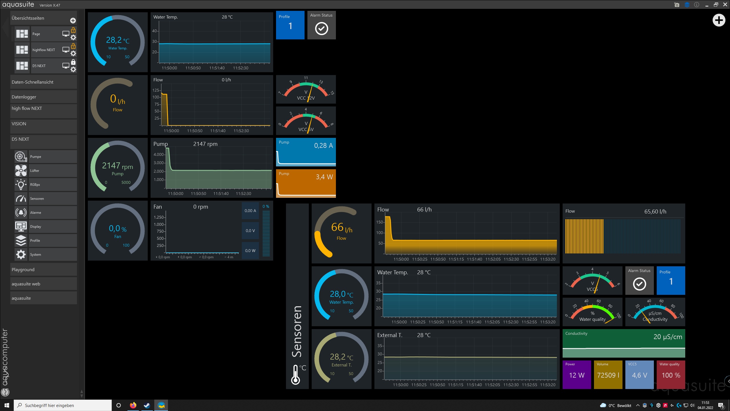

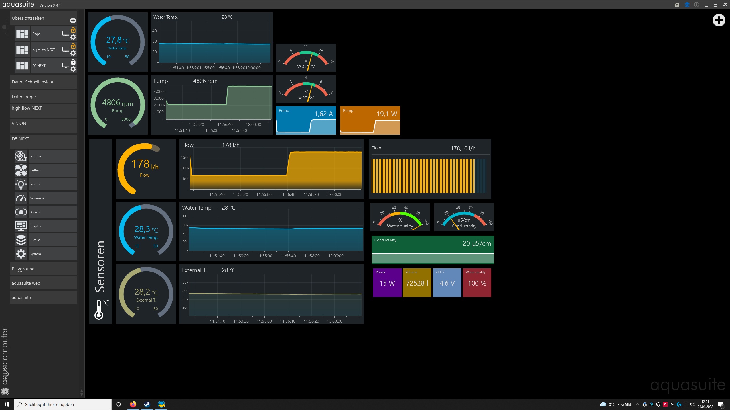

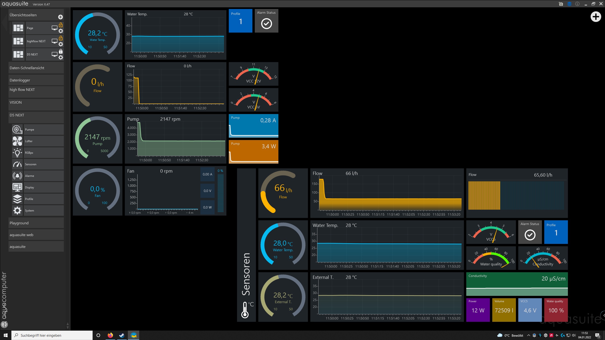

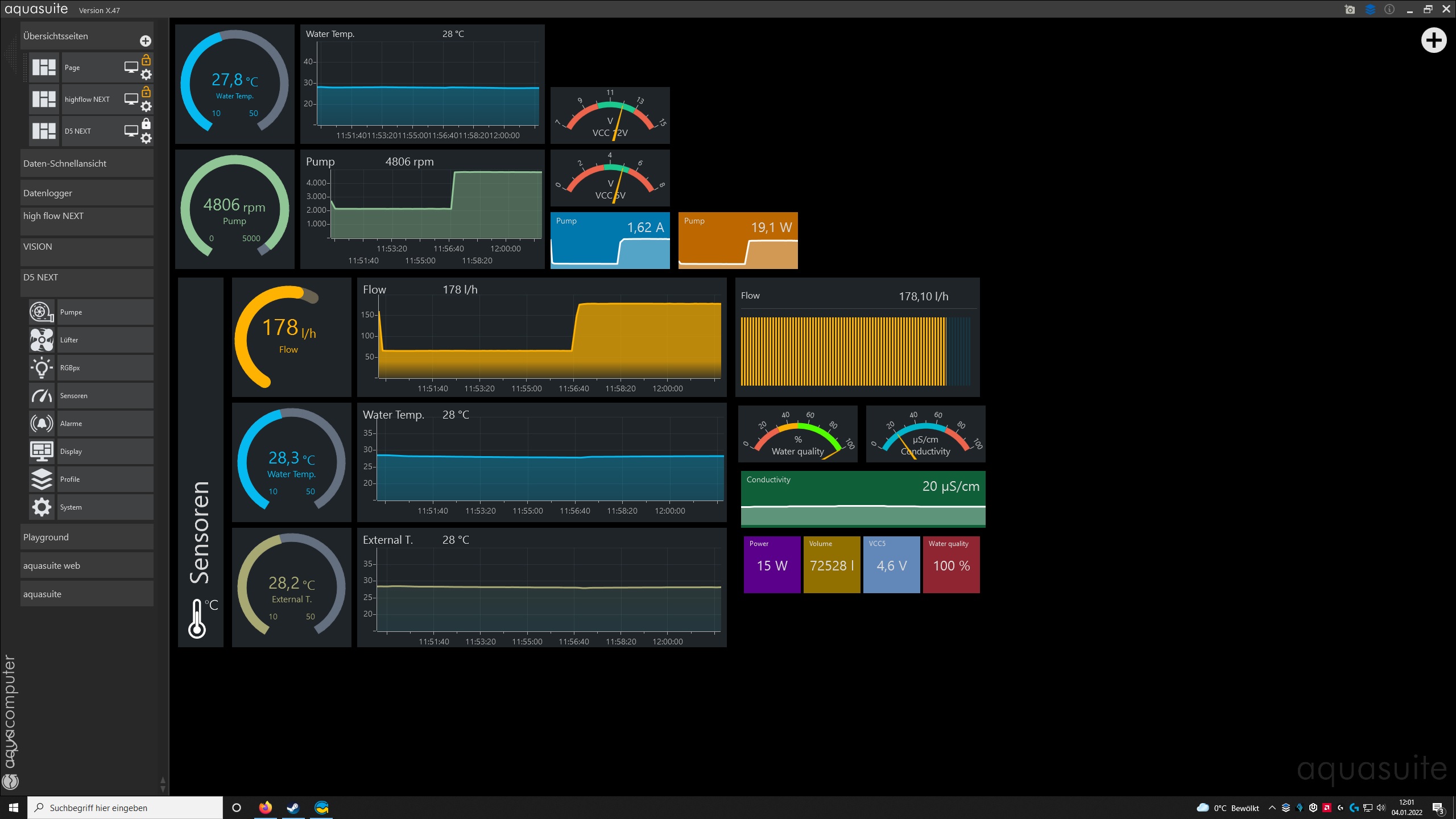

Ich muss mich korrigieren, Ich bin nur noch bei 65,6 L/h mit 5% Pumpenleistung seit dem Ich den x570 Chipsatz mit Kühle. Anscheinend bremst der kleine Kühler doch den Durchfluss extrem.
und auch nur noch bei 178L/h mit 100% Pumpenleistung (hab ma schnell die oberfläche aufgeräumt :D )

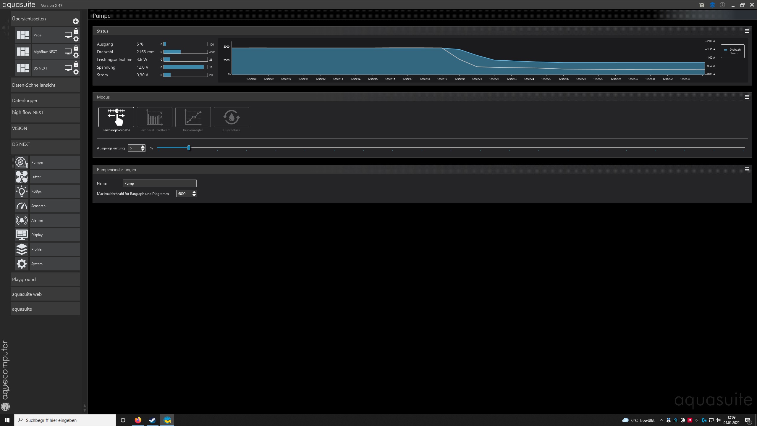

und hier nochmal der Screenshot von der D5 mit 5% Leistungsausgang was 2163 RPM entspricht weil man oben ja nur die RPM sieht in der Oberfläche.
der Durchfluss wird aber nochmal sinken wenn Ich den Arbeitsspeicher mit einbinde, Aquacomputer arbeitet derzeit wieder an Arbeitsspeicher Kühlern für DDR5 die vermutlich auch auf DDR4 passen. Darf man das schon sagen? :D
