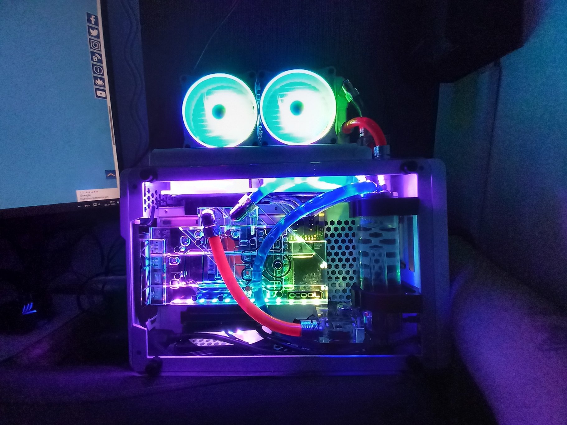

Hallo
Mein System besteht aus:
Mainboard: MSI MPG Z390I Gaming Edge AC
CPU: Intel I7-9700K
RAM: 2x Crucial DDR4 16GB 3200Mhz
GPU: MSI Radeon RX 5700 XT Evoke OC
SSD: 2x Samsung SSD 970 Evo Plus 500GB
Netzteil: Corsair RM650

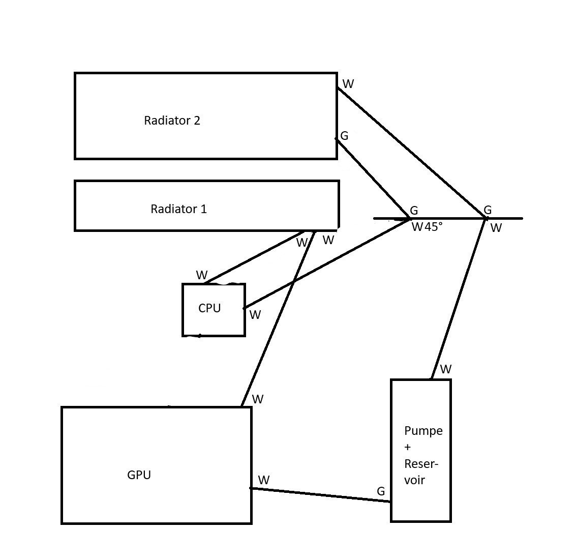

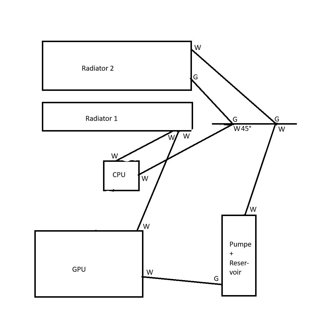

Das System habe mir vor kurzem mir ein neues Case geholt ein Raijintek Ophion. Danach hatte ich Temperaturprobleme bzw. bin oft in Thermal-Throttling gekommen also hab ich mir gedacht baue ich auf Wasserkühlung um.
Die Wasserkühlung besteht aus GPU-Kühler, CPU-Kühler, 2x 240mm Radiator 30mm Dick, 150mm Röhren-AGB und Alphacool DC-LT 2600 Ultra low noise Ceramic mit DC-LT Acryl-Top (Da im Gehäuse nur sehr wenig Platz ist und das die kleinste Pumpe ist die ich finden konnte desweiteren sind viele 90° Winkel verbaut Alphacool HF Anschlüsse mit 10/13 Schläuchen) bei der Bestellung gab es als Geschenk einen Durchflussanzeiger dazu also den mit eingebaut.
Jetzt läuft das System die Temperaturen passen auch aber der Durchfluss ist sehr gering oft bleibt das Rädchen auch stehen
Ist da irgend ein Fehler im System (Die Kühler sind Einlass und Auslass richtig) oder ist die Pumpe wirklich so schwach (sie läuft auf 100%).
Sollte ich mir Gedanken über eine andere Pumpe machen oder kann das System auf Dauer so betrieben werden?
Wäre über eure Hilfe sehr dankbar.
Gruss René

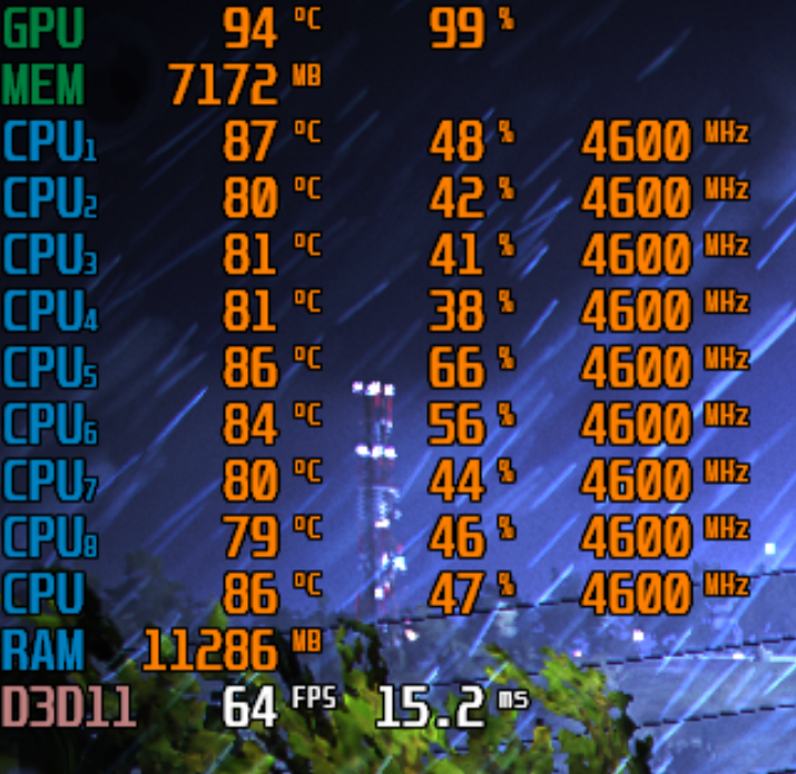

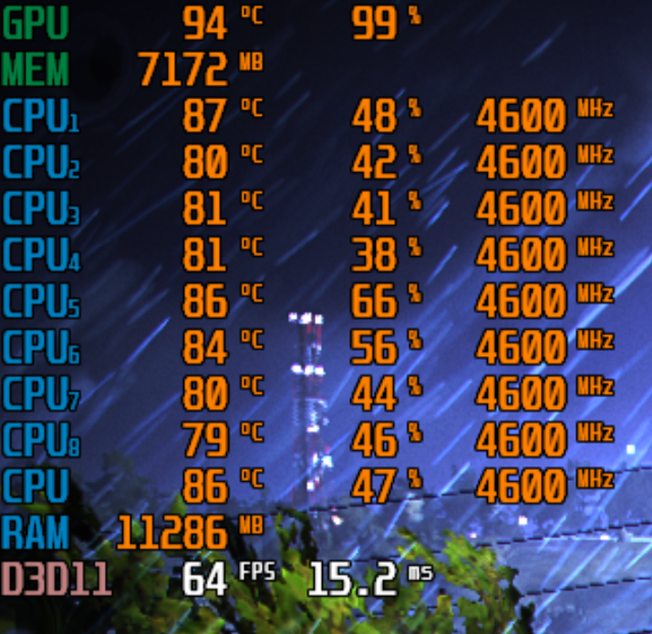

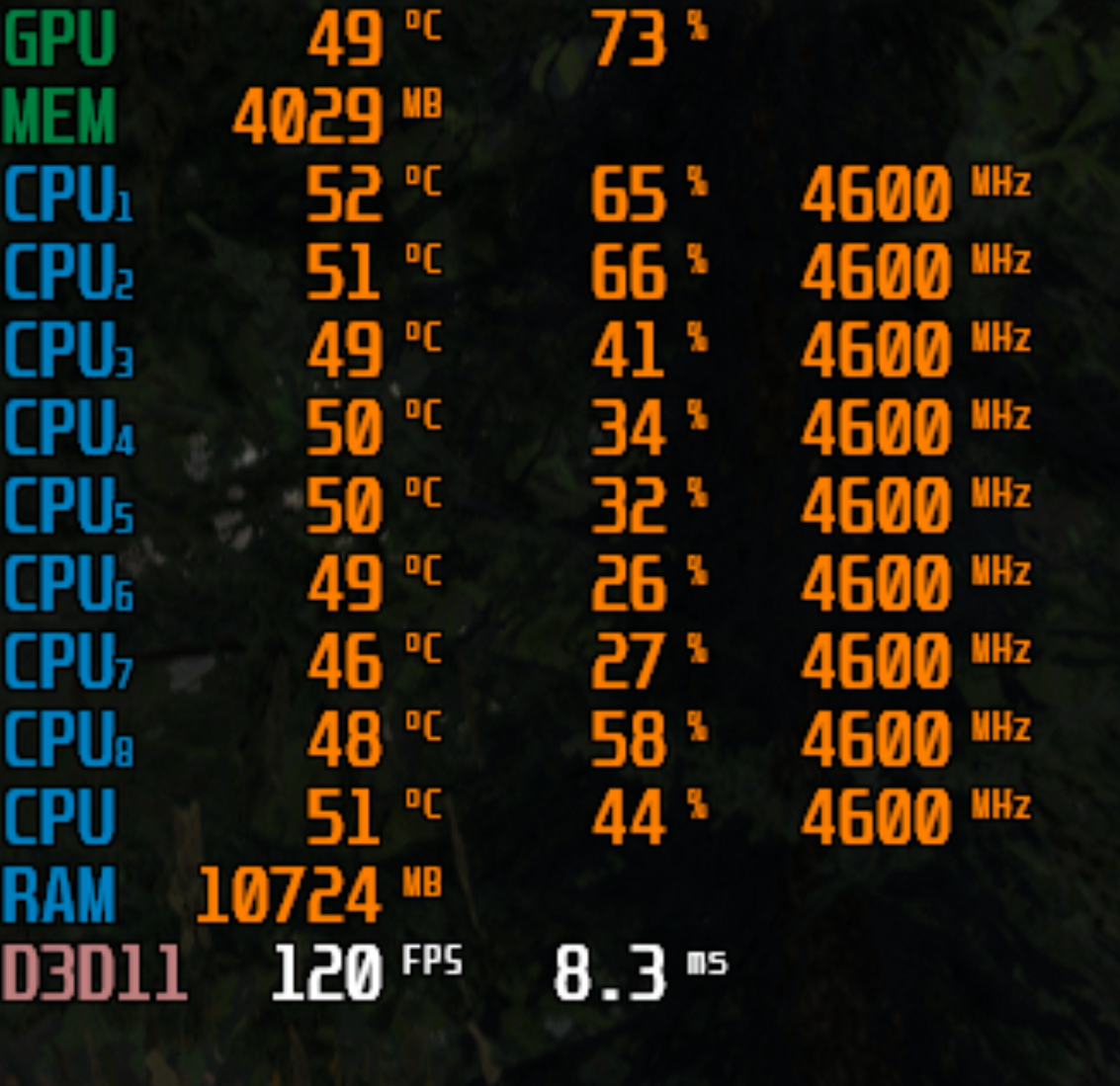

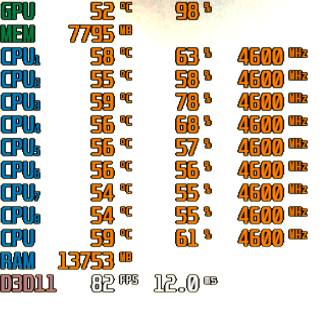

Die Pumpe läuft mit 3000rpm und die Lüfter laufen mit 1000rpm die Temperaturen sind deutlich besser als Luftgekühlt bei Lüfter auf 1700rpm bzw. 100%

Entweder läuft einfach das Rädchen im Anzeiger schwer und dreht sich deshalb langsam. Oder irgendwas sitzt ggf. zu. Gerade bei neuen Komponenten hatte ich schon das Problem, dass noch Produktionsrückstände innerhalb kurzer Zeit die Kühlblöcke zusetzen. Siehst du irgendwo im AGB oder sonstwo, wie viel Flüssigkeit tatsächlich umgewälzt wird? Wenn es tatsächlich so wenig ist, dann wird wohl nur übrigbleiben, alles zu demontieren, zu reinigen und schrittweise wieder aufzubauen.

94°C GPU (HotSpot?) und ~85°C CPU bei den Lüfterdrehzahlen ist aber auch nicht gerade das Wahre, "selbst" unter Luft geht das deutlich kühler & leiser.
Im Endeffekt muss man also leider sagen, dass hier falsch geplant bzw. eingekauft wurde. Es sei denn, dein Kreislauf ist tatsächlich verstopft bzw. hat noch viel Luft drin. Welche Kühlflüssigkeit verwendest du?
Ich würde vermuten der Durchflussanzeiger ist genau das Geld Wert was du für ihn bezahlt hast... schon alleine das der im Video, so zumindest mein Eindruck, nicht mit konstanter Geschwindigkeit läuft, lässt vermuten das in dem Teil grenzwertig viel Reibung auftritt.

Ich würde vermuten der zweite Screenshot mit den Temperaturen zeigt die ursprünglichen Temperaturen unter Luft. Im ersten sehen die ja viel besser aus.

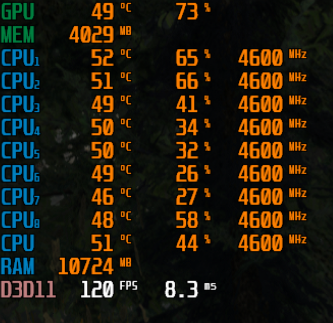

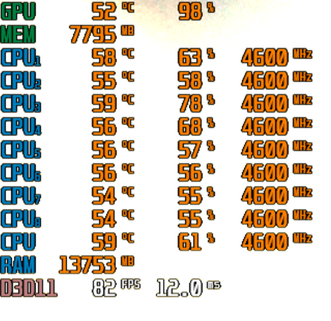

Einmal zur Aufklärung der Screen im ersten Post ist mit Wasserkühlung der zweite Screen ist ein alter mit Luftkühlung (ja die Screens wurden bei verschiedenen Spielen aufgenommen) deshalb hier nochmal ein Screen beim gleichen Spiel.
Also:
Screen2 Luftgekühlt bei Lüftern auf 100% 1700rpm
Wakü Temp Wassergekühlt bei Lüftern auf 1000rpm
Es geht mir darum ob die Pumpe wirklich so schwach ist und besser eine andere Pumpe her muss oder ob das System so betrieben werden kann bzw. vielleicht irgend ein andere Fehler vorliegen könnte.
