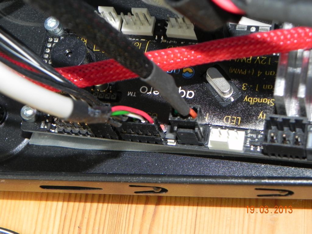

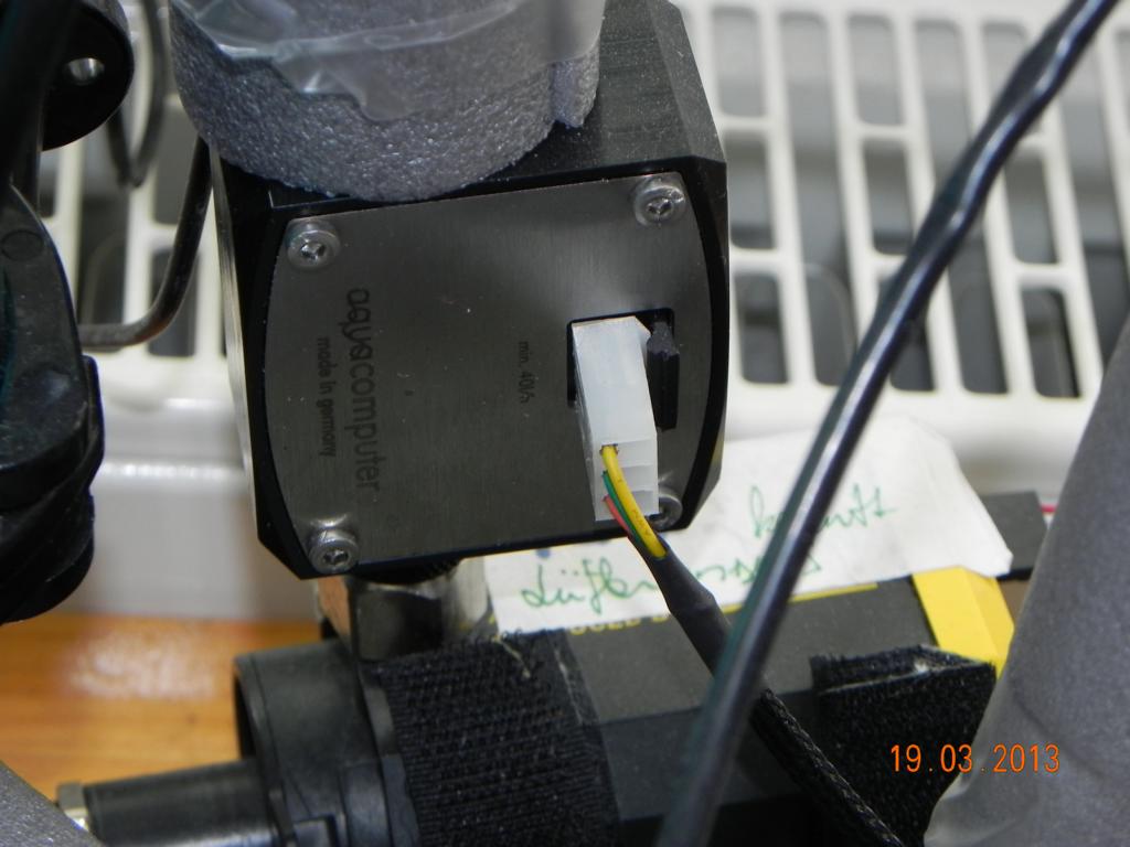

Wenn Du daran rumbastelst: Regel Nr.1: alles ausschalten, PC vom Strom trennen.
Alles Weiter mit einem oder 2 Bildern.
Im 2, Bild siehst Du neben dem LED Anschluss den Durchflussmesseranschluss.
Frage beantwortet?
