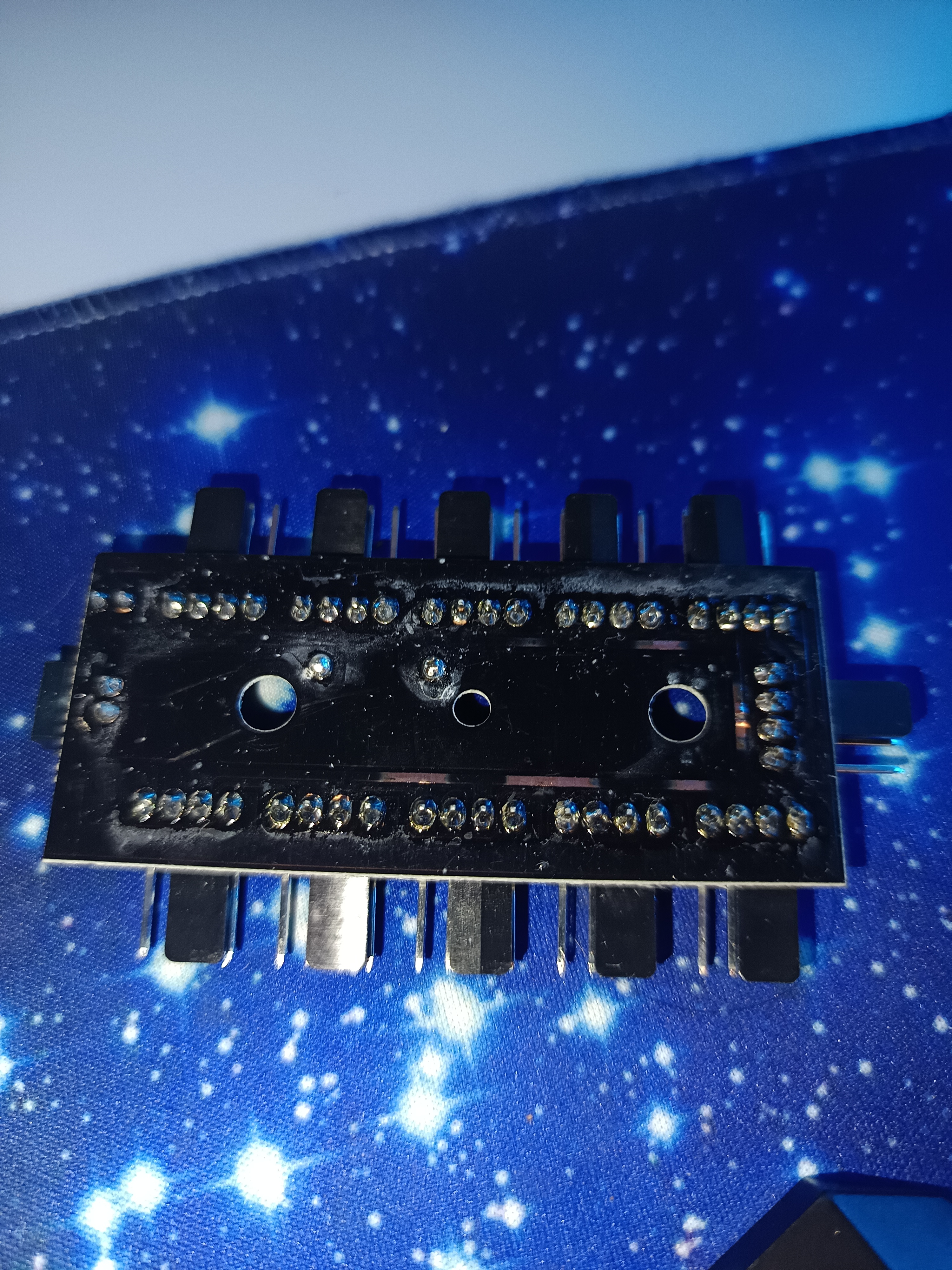

sind die kupfer aussehenden stellen durchgebrannt, hab hotswape gemacht und da ging dann glaub lüfter 2 gar nicht mehr. Und das Teil riecht durchgebrannt. Deep cool lüfter hub. Danke im voraus
Wow ok danke, Folgeschaden am PC?
PS wo ich die lüfter beim eingeschalteten PC ann und ab gesteckt habe, ist der Rechner jedes Mal, 3 mal abgestürzt.
Wieso. Wieso macht man sowas beim laufenden Betrieb?

Wie wärs mal mit nem gescheit beleuchteten Bild OHNE Blitz? So kann man nur raten.

@marvinmethner12
Bilder von beiden Seiten wären gut. Und eine Draufsicht der Lötseite.
Quackmoor schrieb:
Ganz rechts die Leiterbahn sieht durchgebrannt aus, der Rest ist heiß geworden?
Sehe ich nicht so. Das sieht nach Gewalteinwirkung mit einem spitzen Gegenstand aus.
Druchbrennen erzeugt kein perfekt rundes Loch. Außerdem fehlen die Anzeichen für eine thermische
Überlastung. Kupfer verfärbt sich beim durchbrennen.

@baytheway Ok sagen wir deine Aussagen passen alle und @Skysurfa und ich liegen falsch.
Irgendwie kommen dann aber die 3x Rechner ausgegangen dazwischen vom TO. Entweder er hat noch mit anderen Kabeln rumgefummelt oder das Mainboard hat halt doch abgeschaltet weil er am 3PIN rumgefummelt hat.
Ich glaub halt dann doch das das MB das nicht wollte.
@Bricki
Das Problem ist im Bereich der Befestigung des Hubs zu suchen.
Irgendwas hat da ein Loch reingedrückt. Was zu einer Unterbrechung geführt hat.
Zusätzlich kann der Loch Erzeuger an Masse hängen. Das ist dann ein Kurzschluss.
Dieser führt dann zum Abschalten des Netzteils.
Das einstecken oder abstecken führt hier nur zu einer mechanischen Belastung der Platine.
Die bei leichten druck einen Kurzschluss verursachen kann.

Ich würde mit einem Multimeter auf durchgang mal die Leiterbahnen durchmessen, dann haste Sicherheit. Einfach vom Eingang auf die Ausgänge Pin für Pin messen. Zur Sicherheit nochmal untereinander.
